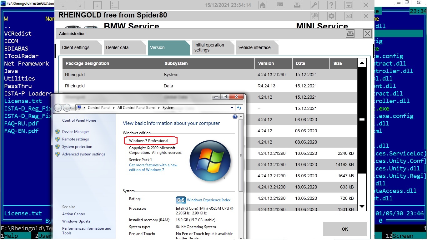

  6. zyz
    zyz Абориген
    9 дек 2011
    2,286
    Сейшельские острова
    Не поленился убить сутки на выкачивание 172G последней валяющейся на рутрекере standalone, т.е., без всяких кривых-косых-доморощеных инсталяторов-лаунчеров, версии: запустилась даже не с полпинка, а вообще без всяких "пинков", без установки всего того говнища, что понапихали в инструкцию (справедливости ради: Ediabas уже давно стоит, как и дотнет нужный), без нафига-то редактирования реестра - только ключ их тхт файла скопировал.
    Што я сцуко опять не по правилам здешних доморощеных гур сделал?:facepalm:
  7. ИнтЭкс
    ИнтЭкс VIP-cars & Customs
    3 авг 2009
    12,445
    Всем здравствуйте! :hi:
    Всё правильно и об этом было написано выше ...
    Установленная Вами версия далеко не последняя (06.2020) версия этой программы, ей больше года, там (на указанном Вами ресурсе) "валяются" и более новые версии в большом количестве, если Вы внимательно посмотрите на свой же скрин, там есть вся информация об этом, поэтому она ещё способна работать на W7, ... если Вы об этом! )

  9. zyz
    zyz Абориген
    9 дек 2011
    2,286
    Сейшельские острова
    Ну да, ну да.
    А завтра я скачаю более новую, распакую кривой инсталлятор, не имеющий отношение к рейнгольду, в виртуалке - и вы опять забубните своё: версия далеко не последняя, а вот позавчера был очередной промежуточный билд, а скоро выйдет версия 7.8.9 - вот она будет считаться последней, она точно будет работать только на Wин-12!!111
    :facepalm::facepalm::facepalm:
    Эта и предыдущие версии - перепакованы в инсталлятор, причём, уже самими раздавальщиками. Писал же: последняя доступная standalone версия - видимо, нужно выделять (а может, и повторить два раза).
    Какое отношение колхозный инсталлятор (а он именно колхозный) имеет к райнгольду?
    Но я сцуко не поленюсь, и распакую в виртуалке.
    ПыСы. А, и да: в той раздаче нет ключа, и там же написано, что: "Актуальная сейчас ISTA 4.33.15", - т.е., гуры опять пробубнят своё "версия далеко не последняя", - объяснять, что без причины и смены основной версии менять систему сборки софта никто не будет - там всего-то в 4-й поменяли только дотнет на более новую версию (4.7.2), которая прекрасно работает на семёрке - очевидно бессмысленно; и поскольку, даже будучи уличёнными в полной некомпетентности, с форума они вряд ли самовыпилятся - то и напрягаться искать где-то в других местах будет явно совершенно излишним.

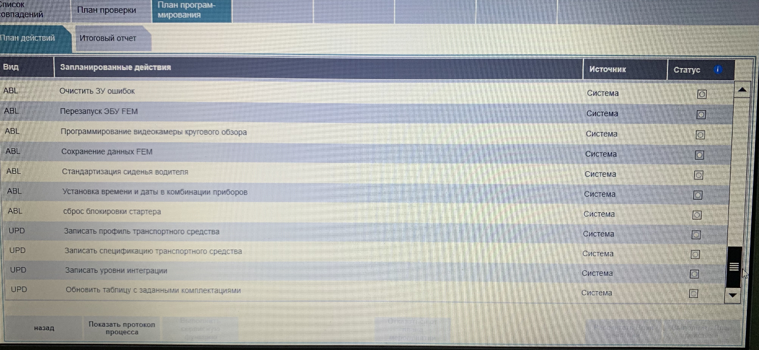

  18. fuzion52
    fuzion52 Участник тусовки
    2 июл 2015
    184
    Все привет! Хочу обновить блоки, скачал рейн 2021, он машину читает, ошибки показывает, захожу в вкладку обновить, он расчитывает какие блоки будет обновлять, но выполнить план действий кнопка не горит, подскажи пожалуйста что не так делаю?
  19. ИнтЭкс
    3 авг 2009
    12,445
    Какой у Вас автомобиль F30? )
  20. fuzion52
    2 июл 2015
    184
    F34
  21. ИнтЭкс
    3 авг 2009
    12,445
    Суть та же! )
    Зачем Вам обновлять автомобиль, все блоки установлены с завода, ничего не доустанавливалось в процессе эксплуатации?
