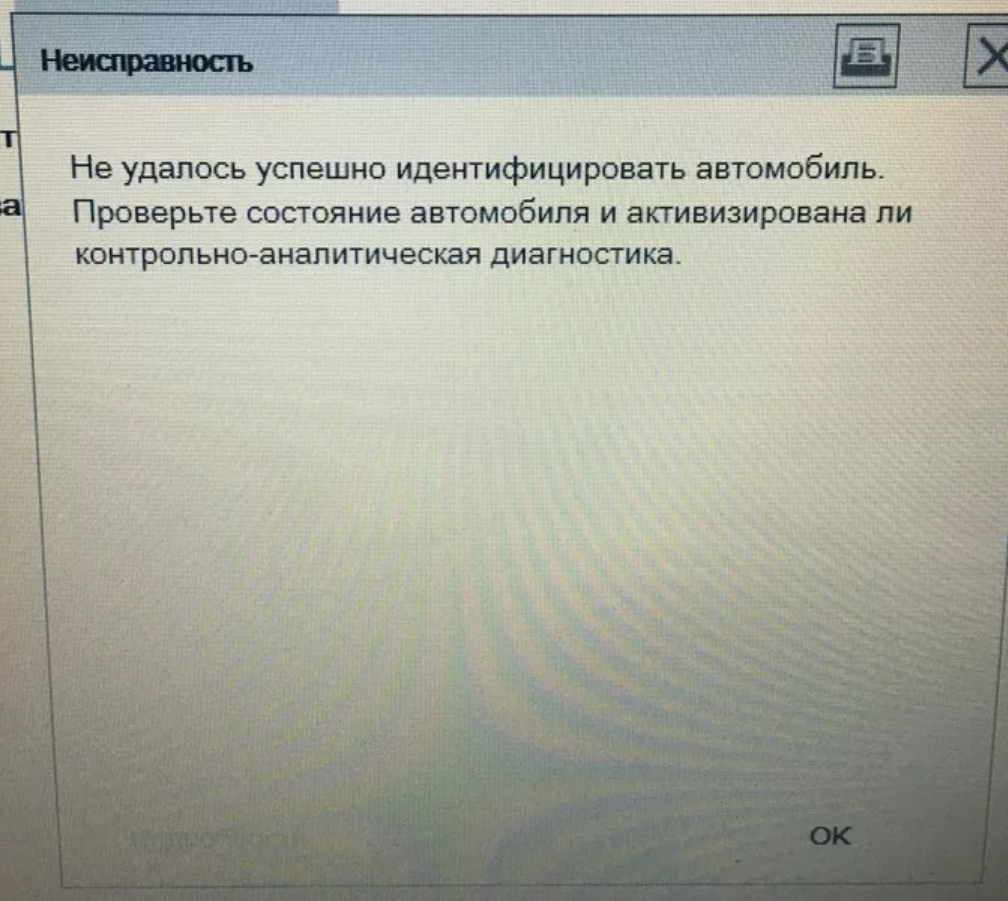

    Ребята приветствую. Всех с новым годом. Подскажите пожалуйста, на что ругается рейн? Раньше работал без проблем, сейчас хотел посмотреть ошибки, при загрузке рейна вылезает такая ошибка (во вложении), а при самой диагностике через К-дкан шнурок пишет: "Не удалось успешно идентифицировать автомобиль. Проверьте состояние автомобиля и активизирована ли контрольно-аналитическая диагностика."
    Если просто ввожу свой вин, без подключения к авто, информацию частично показывает, значит рейн работает?
    Шнурок откатил дрова до 2008.

    При последней диагностике, перед этим предупреждением, некорректно закрыли программу или выключили ноут с активным сеансом диагностики.

    Нужно разбираться, обычно решается без переустановки программы.

    Переустанови стандарт толс.
    Проверь правильность порта в диспетчере устройств и указанном при установке стандарт толс
  6. zyz
    zyz Абориген
    9 дек 2011
    2,286
    Сейшельские острова
    Стандард тулс райнгольду не нужен - нужен только Ediabas, он есть в самом райнгольде, нужно только проверить/добавить путь к нему в системную переменную Path.

    Я пишу о том, что знаю, а с той ошибкой я никогда не сталкивался, и вообще говоря, не уверен, что это из-за Ediabas-а.

    Я бы все таки начал с него.А уж потом переустановить.
    У меня бывало,что виртуальная машина блокировала сетевые подключения рейна.
    Так что нужно сперва идти назад,что делалось после последнего нормального подключения

    Всем спасибо, кто откликнулся! Одну ошибку решил, проблема была в настройках Ediabas, всё исправил, теперь подключается и читает машину, ничего не переустанавливал.

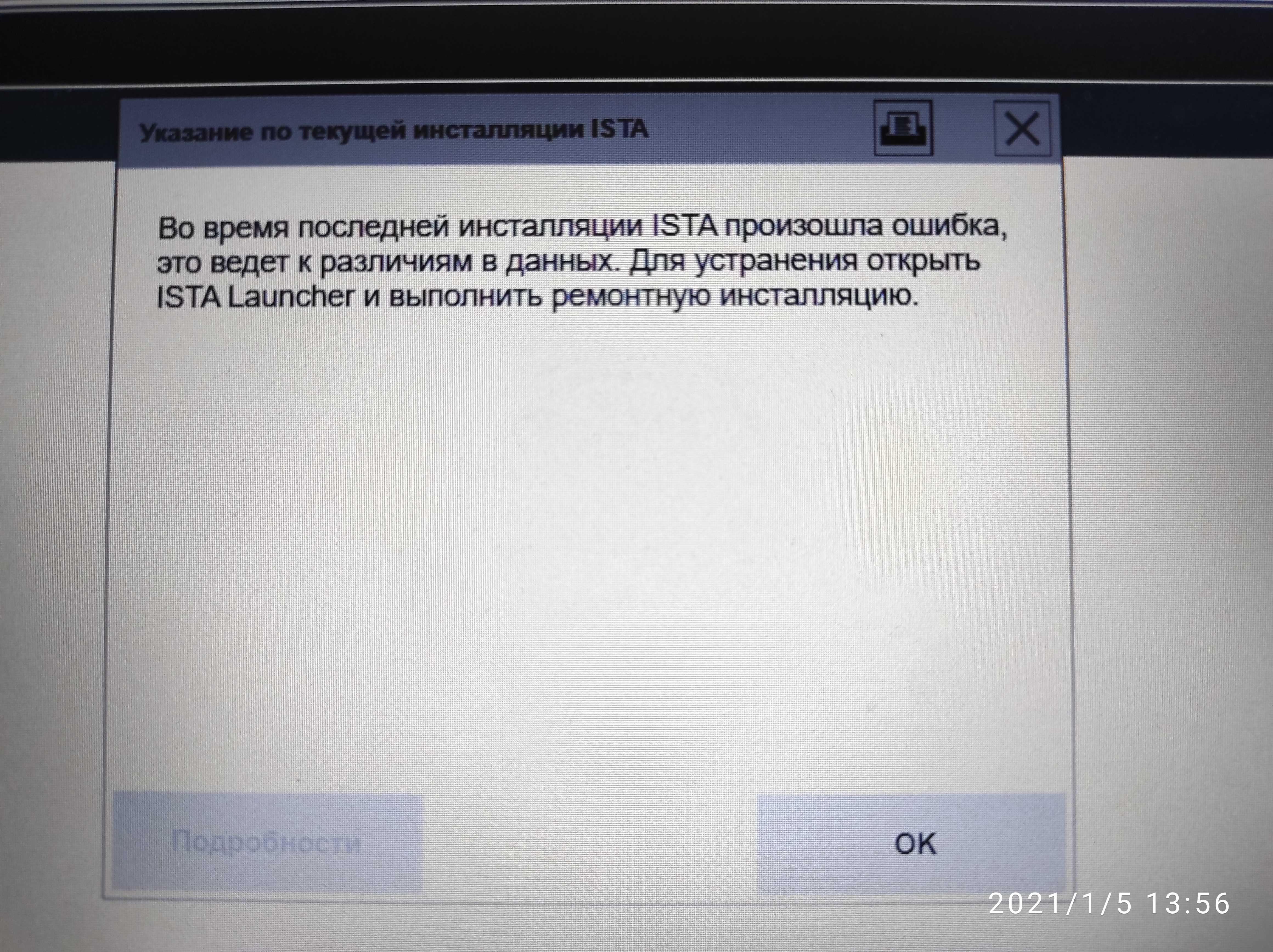

    Осталась ошибка при загрузке Рейна ""во время последней инсталляции ista произошла ошибка это ведет к различиям в данных. для устранения открыть ista launcher и выполнить ремонтную инсталяцию""
    На неё решил забить уже, пока так читает. Но если кто сталкивался с такой ошибкой, подскажите как решить.
