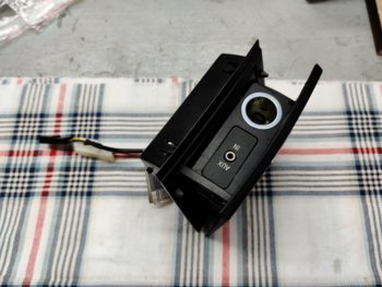

    Не работает гнездо прикуривателя, предохранитель в порядке ! Кто подскажет как вытащить эту панель, возможно соединение нарушенно!

    если правильно помню то потянуть ее куда то нужно ) а соединение хорошо доступно если бардачок вытащить, его точно просто вверх тянуть нужно )

    Сзади сверху ушки. Насколько помню, достаточно просто сверху потянуть в сторону заднего сиденья, и должен корпус вылезти также, как открывается крышка, т.е. поворотом.

    Отлично!
    Всё получилось.
    Всем спасибо!
