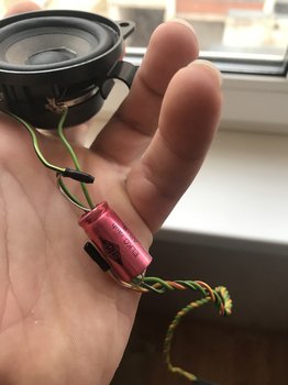

  25. j.ash
    j.ash Завсегдатай
    6 апр 2013
    346
    Армения
  26. 68WOLF
    68WOLF Живу я здесь
    5 июл 2010
    8,737
    Ну так вот он
  27. j.ash
    j.ash Завсегдатай
    6 апр 2013
    346
    Армения
    Не подскажешь,проводка к которой привязан конденсатор ,это +?
  28. 68WOLF
    68WOLF Живу я здесь
    5 июл 2010
    8,737
    А,не
    Тут с кондера в другое место идёт,этот получается напрямую
  29. j.ash
    j.ash Завсегдатай
    6 апр 2013
    346
    Армения
    я тоже,что то не понял,уходит обратно к пинам
