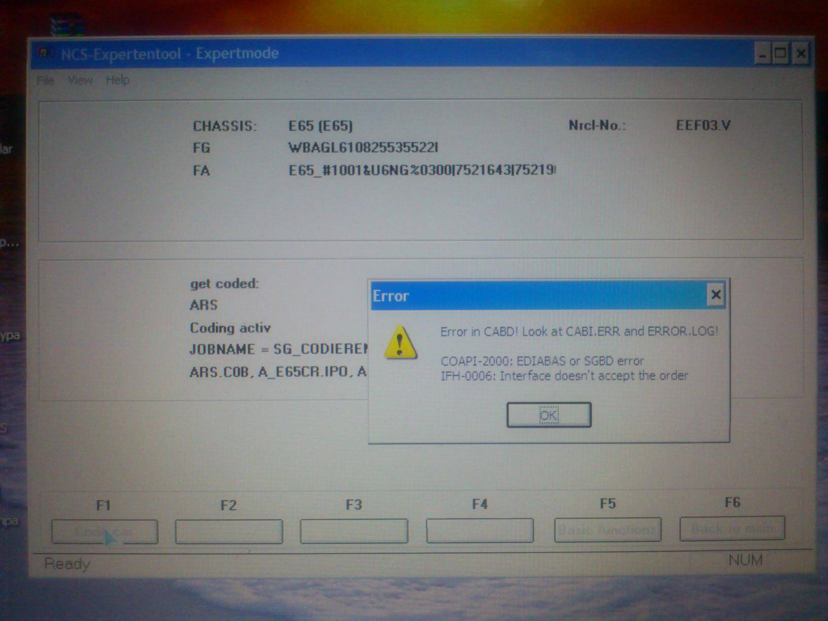

    Пульт прописал, кабель проложил по инструкции (геморой с антеной), теперь только осталось добавить опцию. Разобраться с НЦС не было трудно, опцию $539 добавил в лма и кас, но перекодировать всю машину не получается. во время кодирования Ключ а каком сост. должен быть?

    По кодировке, всю авто вряд ли закодируешь, шнур гавно, поэтому по одному блоку кодируй, как минимум я думаю нужно закодировать ihka и все что связано с климой, я вообщем все авто закодировал.

  25. Maksad
    Maksad Участник тусовки
    23 авг 2011
    216
    Туркмения
    Наконец получилось, это было не легко но того стоило! Автозапуск с пульта работает но есть проблемы, дверь с пульта не открывается и кондиционер работает( зимой). Всю машину не получается придется по одному блоку. Сегодня устал буду доделывать завтра. Всему причиной оказался ГАИ они мне в тех паспорте не правильно вин код написали, как узнал чтото не ладное взял вин с бирки!
  26. tt1488
    tt1488 Старожил
    25 ноя 2010
    5,087
    Башкортостан респ.
    Кондиционер так и будет работать, ведь 539 опция это как раз кондиционирование на стоящем автомобиле)) А двери должны открываться, видимо еще участвуют блоки типа dwai...те что за сигналку отвечают... Вообщем нужно кодировать всю машину и все будет работать)
