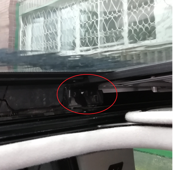

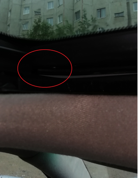

    Приветствую всех. Начались дожди и снова вода. Слевой стороны водителя и пассажира сзади. Справа сухо. Год назад аналогично заметил сырость, но была и стойка сырая. Вопрос был в пережатой трубке. Решилось. Также были видны подтеки на потолке. Крыша панорама. Почистил для профилактики дренажные передние. После этого просушил пол изнутри и с надеждой что всё сухо снова ездил:rock:Сейчас снова заметил сырость под ковриками слевой стороны перед и зад, ещё и тоннель задний сырой. Снова снял боковую стойку, там всё сухо ровно. Решил добраться до задних дренажей. Посмотрел, всё на месте. Двери шумил, поэтому заводскую шумку приклеил намертво. Вылил 3 литра воды на крышу и наблюдал со снятым сзади потолком. Через задние дренажи пошла вода, через передние тоже. Резиновый кожух в котором провода между задней крышкой и кузовом - сухо. С потолка нигде не текло. Но откуда то же она берётся под ковриками дальше даже не знаю куда копать:mad: Если только уплотнители менять. Но будет ли результат. Может у кого была аналогичная непонятная ситуация?:help:
  20. Jack Holson
    Jack Holson Новичок
    28 апр 2015
    21
    Мурманская обл.
    На днях заехал на мойку, дали напор, и заметил что подкапывает с уплотнения панорамы и крыши:cry: С одной стороны спереди, и с обеих сторон сзади. Может это нормальное явление??? Чем можно промазать стыки, чтобы не текло?:shock:

  21. ВикторНН
    ВикторНН Завсегдатай
    31 авг 2013
    1,847
    Аналогично.
    Просто взял силиконовый герметик, намазал и закрыл, штеккер с переключателя снял.
    Ну не нужен мне люк от слова совсем.
