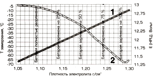

  21. Ganc_S_V
    Ganc_S_V Завсегдатай
    27 сен 2004
    923
    Это скорее всего для простого кислотного АКБ таблица, так как у кальциевого выше напряжение, а сейчас АКБ почти все без сурьмы, т.е., с кальцием.
    Вот табличка где темная линия это зависимость напряжения полностью заряженного АКБ от температуры и т.д, но тоже похоже для обычного. Для кальциевого не помню точном но что-то около 0.7 вольта больше напруга.
