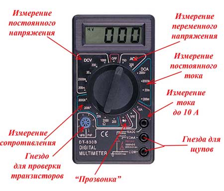

    Возьми тестер и прозвони минус на глушак! Если это не понятно, вызывай электрика!:hi:

  6. Тополь
    Тополь Старожил
    17 июн 2013
    4,842
    :thumbup:
    Тебе нужно измерение постоянного напряжения.
    Если плюс и минус совпадают будет "12, 2" v
    А если перепутал плюс и минус перед 12,3 будет еще знак - , то есть в таком виде "- 12,4"

  8. BUMERANG62
    BUMERANG62 Banned
    5 сен 2014
    639
    Марий Эл респ.
    Далеко не так!)))
    Т.е. Вы предлагаете проверить в этом разъеме напряжение?!!!:D А ничего, что ТС полез туда, потому что в авто напряжения нет вовсе!!! Скажу даже более, что даже если бы в авто был аккум заряжен на 100%, то в этом раземе Вы бы не нашли ни +12,2 ни -12,2 пока не включили бы габариты!:D

    741
    Так включите на прозвон. Какой провод звонит на массу,тот и минус.
