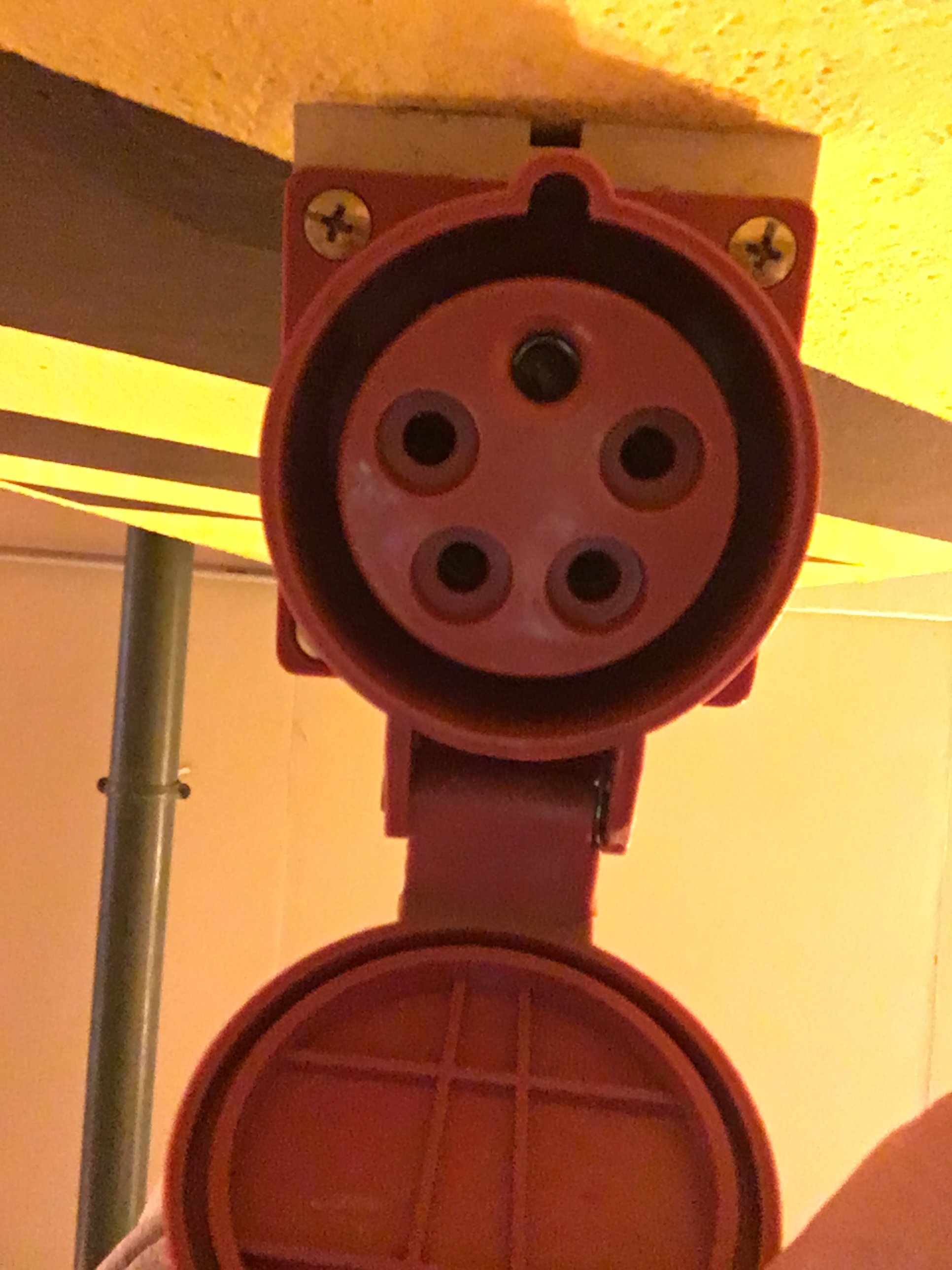

    На паркинге нет розеток 220в, есть только 380в. Местные работники подключают туда свои уборочные машины.
    Как в такую розетку включить бытовой прибор 220в? Конкретно в моем случае зарядник для аккума.
    В инете погуглил, предлагаются либо всякие самопальные девайсы либо преобразователи напряжения громоздкие..есть ли какой-то компактный вариант и простой? Типа переходника какого или мини-инвертор?

    ВЗЯТЬ ТАКУЮ ЖЕ ВИЛКУ И ПОДКЛЮЧИТЬ ТЛЬКО ОДНУ ФАЗУ ЛЮБУЮ И НОЛЬ, ПРЕДВАРИТЕЛЬНО ОПРЕДЕЛИВ ИХ, ЛЮБОЙ ЭЛЕКТРИК С ИНДИКАТОРОМ И ОТВЕРТКОЙ СПРАВИТСЯ

    ТАМ ПЯТЬ КОНТАКТОВ: ФАЗЫ Ж, З, К; НОЛЬ СИНИЙ И ЗЕМЛЯ ЖЕЛТО-ЗЕЛЕНАЯ

    Фаза одна из трёх и ноль = 220 вольт

    1 любую фазу и ноль

    Тебе же все яснее ясного написали выше.
    Надо:
    1) твой прибор на 220 вольт.
    2) купить вилку, которая вставляется в их розетку
    3) вызвать электрика с минимумом инструмента на место.
    И никуда(!) не лезть(!).
    Минут за 5-10 он заменит вилку на твоем приборе с "бытовой" на новую "380-вольтовую" и все будет работать в лучшем виде.

    купите вилку https://avselectro.ru/catalog/4344-vilki-silovye-perenosnye
    кусок провода
    и розетку https://avselectro.ru/catalog/4342-rozetki-silovye-perenosnye
    попросите электрика он вам соберет готовый девайс по вашей розетке на паркинге

    У вас в той розетке 5 проводов !! А вам нужно задействовать только 2 (или 3 если с землей) предварительно определив какие именно путём тыкания туда тестером. . Готового решения нет - сделать самому. Работа 5 мин..
    Сами не можете ? в вашем доме должен быть электрик - у нас аналогичные розетки стоят на паркинге точно такие-же....есть эелектрик который по звонку в диспетчерскую приходит в течение 10 минут. Вызвоните его в квартиру - расскажите что надо и дайте денег. Он сам купит - сам сделает и сам вам отдаст. Вы это даже видеть не будете....молча потом будете пользоваться )

    https://www.electro-mpo.ru/catalog/...-perekhodnik-9433020-vkhod-vilka-3r-n-e-16a-/

    Для сведения, между фазами напряжение 380 В, между любой фазой и нолем - 220 в.
