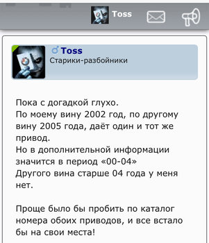

  2. Toss
    Toss Banned
    29 май 2013
    23,154
    Новосибирская обл.
    Ну так надо допускать этот вариант в первую очередь, а не бить кулаком в грудь выпячивая свой «опыт», споря при этом с оригинальным каталогом. Без обид, но правда, перебарщиваешь

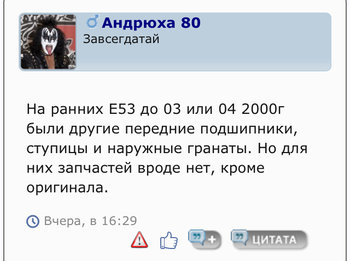

    Вот читаю и удивляюсь столько версий.... Чтоб ваш спор разрешить:
    Привода на е-53 другие ставились только в 99-2000 году и только на 4,4. Там другие передние ступицы от 3ки е-46. Соответственно ТОЛЬКО НАРУЖНЫЕ ГРАНАТЫ отличаются размером и посадкой. На ВСЕХ ОСТАЛЬНЫХ е-53 до 2006 года включительно привода ОДИНАКОВЫЕ, независимо от мотора. Неоригинал таких приводов (99-2000г только машины 4,4л) не делает. По крайней мере таких приводов я не встречал неоригинальных. Это мне абсолютно достоверно известно, сталкивался не раз.

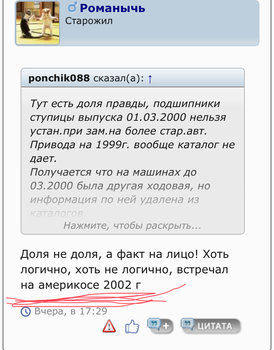

  5. Романычь
    Романычь Живу я здесь
    15 окт 2015
    12,119
    Какой там спор! Онли Бэмэвэ клюбь, клюнуть ближнего( бред и прочие выражения) и нагадить на нижнего( чисто логически) так то да и возможно мне попал дроволет 2002 г с заменённым подрамником, так никто и не отрицает. Но факт наличия разных приводов есть. И на е70 есть длиннее и короче, приводил ссылку на тему с фото где сравнивал сжатые до конца привода! А вот что там отличается Х.З

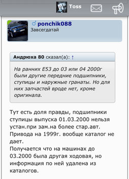

  10. ponchik088
    ponchik088 Завсегдатай
    22 янв 2013
    1,360
    Вопросов все равно больше чем ответов.
    Действительно если выбрать 3.0/4.4сша 1999г. то выдает это привод, если выбрать 3.0Европа вообще нет номера.
    В Коментарии по этому приводу указано только то что диаметр палки 27мм, с 04.2000 - 29мм.
    Если смотреть по лобро у них действительно 2 привода с разной длинной
    для 31 60 7 503 538 LOBRO - 304881 до 04.2000 длина 970
    для 31 60 7 565 314 LOBRO - 304496 с 04.2000 длина 994
    Что тогда с другими производителями не понятно...
    По подшипнику ступицы до 04.2000 инфы так и не нашел.

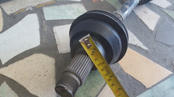

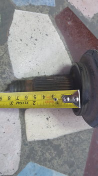

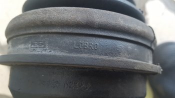

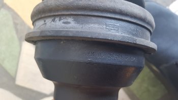

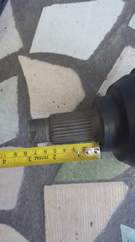

  13. BeemerX5
    BeemerX5 Завсегдатай
    20 дек 2011
    1,363
    Киргизия
    коллеги, только с СТО, смотрим, что нафотал.
    для информации - оригинальный пыльник проехал 210 тыщ и лопнул, Лобро прошел 45!
    на фото длина шлицевой масловой гранаты, наружней, от Лобро (на пыльнике эта фирма), на самой железке выбито GKN.
    так вот длина его - порядка 7,3 см.
    Длина родного, оригинального - порядка 7,7 см
    тут вроде не критично.
    рассказал историю на СТО и мне подтвердили то о чем выше пишем, что да, авто 99 года имеют другую ступицу и подшипник. другая ступица подразумевает большее посадочное отверстие под гранату. т.е. старые гранаты более глубже входили в ступицу и тем самым все было хорошо.
    с 99 года, пошли и ступицы другие - отверстие меньше, ну и подшипники другие.
    вот так мне пояснили.
