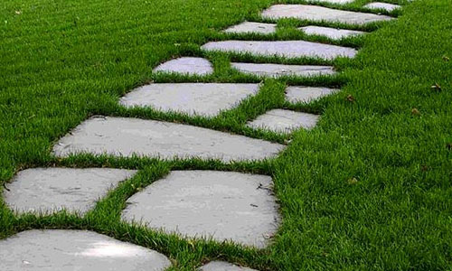

    я пошел по пути мостить большими натуральными камнями протоптанные места. со швами в дюйм, где сажается трава, а потом стрижется вместе со всей остальной травой. Но зима да... об этом не подумал...
    Типа такого
    Damage Case и Ded-D нравится это.
  8. Гарек
    Гарек Старики-разбойники
    14 дек 2004
    84,853
    У меня так сделано. Все отлично зимой)

    у меня такое, но я не пользую зимой. После дождя афигенно.

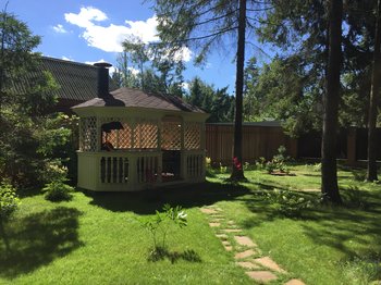

    у меня история такая - долго боролись с травой на дорожках, потом бросили это дело и наборот все под траву заделали, но в траве вытоплались узкие тропинки и вот там где вытаптывались я интегрировал такие камни. Посностью пропала проблема. НО у меня песок и лужи не стоят.
    Вчерась еще инсталлировал три камня под место для мангала переносного рядом с терассой. Камни интегрируются очень просто - положил камень, вокруг него лопатой прорезал траву (дернину), снял камень, лопатой поддел дерн и выкинул, на его место камень плюх и готово :)

    И зимой-то отлично, ну а уж летом - вообще зашибись!
      2.7 МБ
      146
      3.6 МБ
      139
    audi_avant, Чебурген, Damage Case и 2 другим нравится это.
  21. kos001
    kos001 Участник тусовки
    3 июн 2010
    149
    Пользование такой дорожкой только два минуса: после дождя если идешь и не хочешь замочить обувь играешь в игру "Трава это Лава", зимой снег неудобно чистить, трава лопате мешает.
