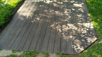

  6. antspb
    antspb Старики-разбойники
    9 сен 2011
    57,301
    натуральная лиственница у меня живет уже лет 8 чтоли на открытой терассе закопанной вровень с газоном. покрывается маслом раз в два года. Совсем серая. мне нравится как выглядит я хожу по ней босиком. Подметаю шваброй каждый день. Это не сложно и быстро. Вот фотка этого года, прошлые фотки в теме про терассу...

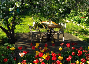

  24. antspb
    9 сен 2011
    57,301
    У меня терасса пользуется вот так:
    Если очень надо втыкается зонт от дождя в стационарную дыру в земле. Но под зонтом и крышей очень душно. Натуральную тень дает яблоня. Зимует терасса под снегом, стол убирается в сарай. А так стол так же живет на улице под дождем, солнцем и т.п. Т.к. крыши нет, то гриль можно поставить хоть рядом на газон, хоть на терассу. Пожарить мяса не на толпу в 10 чел,а на четверых вполне. Для меня идеальный дачный вариант.
