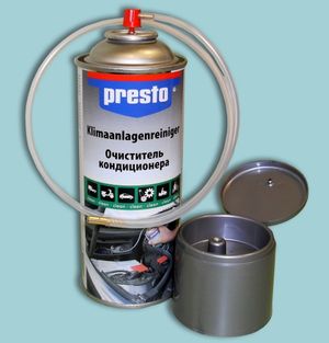

    Это не мойка с двух сторон, а антибактериальная обработка,обороты вентилятора по желанию, и потом, включив смекалку, можно перед испарителем сделать отверстие(которое потом легко заглушить резиновой заглушкой).
    Орошатель из трубки тоже легко смастерить....герметизируйте куском поролона, никто не против...
    Я просто не парился так сильно, т.к. распылитель прекрасно все покрывает и потом балончиком добавляю..использую вот это: Presto 281624 [​IMG]
