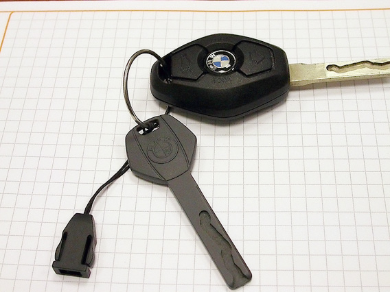

    Cегодня -38, 40 мин Вебасты, завелся с полпинка (жалко, а ехать надо). Принял решение: достать пластиковый ключ, решил не глушить. Х3, 3D

    что за пластиковый ключ и для чего нужен?
    по теме: как уже отписался завел после работы стартером около 15 секунд... далее мой путь лежал в сервис к друзьям... по памяти еще в сентябре говорили о 2 мертвых свечах накала, но в -10 заводилась без проблем и я забил, но в -29 вспомнил, когда остался дома колдовать над машиной... вскрытие показало, что одна свеча мертвая, вторая работает через раз - обе под замену... утро, -25 на градуснике, без вебасты на 2 секунде схватила без проблем и напрягов:thumbup: держать авто нужно исправным и вовремя все делать - проблем будет 0 :hi:

    это третий ключ из комплекта. Чтобы можно было машину закрыть, пока машина с чипованным ключом греется.
    Этот

  28. Sculptor

    нету такого(((

    5,218
    ну так выточи на авторынке, делов-то. Чиповать его не надо, обычная болванка.
    Или у официалов можно заказать. Недорого по идее должно быть.
    Хотя это если он нужен, а так машину можно и вторым ключом закрыть, обычным.

    в смысле для того, чтобы закрыть машину - на сколько я помню, это сервисный ключ который на сервис можно отдавать для проведения работ...
    по вашему - чем он отличается от обычного, кроме как отсутствием чипа?
