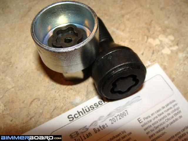

    1.Секретки McGuard такое же гумно как и оригинал:thumbdown: Хватило ровно на три года, за три года аккуратного обращения(личного) две секретки лопнули:mad:
    2. Колесные болты обязательно смазывать графитной смазкой!!! Делаю это с начала девяностых, никогда ничего не прикипало, даже на Жигулях:) Также, желательно смазать посадочное место на ступице, чтобы после откручивания болтов не пинать колесо!!!
    3. Если меняете колеса самостоятельно, то секретку закручиваете последней и с меньшим усилием, чем остальные болты. Если пользуетесь шиномонтажом, то обязательно присутствовать
    при откручивании-закручивании болтов и секреток!!!!! Как показала многолетняя практика, то одного напоминания мастеру, что откручивать-закручивать секретки пистолетом не надо - недостаточно!!!:mad:
    4. Если Вам без секреток жизнь не мила, то старайтесь менять их каждые три года.
    При выполнении всех этих условий проблем с секретками, даже самыми говенными,не возникнет:)
    Всем удачи на дорогах!!!:)

    И по чему-то никто не написал, с каким моментом надо затягивать болты. Я вот на опеле помню момент был 100нМ, так это меньше, чем от руки я привык - специально динамометрическим ключом мерил. А на е53 (да ина е70 скорее всего) момент в разы меньше за счет конструкции самого болта - там реально рукой наживить и чуть поджать. На то и расчитаны эти секретки.

    120 Нм, читайте TIS
    4 года использовал McGard , закручивал всегда вручную динамометрическим ключом - без каких либо проблем, отличные секретки.

    Вариантов звездочек всего около 15 шт, смотрите TIS, универсальный набор для откручивания с ключами для всех звездочек указан также, и он есть уже давно у всех кто профессионально занимается колесами 99%. Может только от пионеров и спасет.
    Так что "правильные" это очень сомнительно. Но кому барахло (без обид) такое нужно то вот номера http://www.bmwcats.com/bmw/catalog/E70/50267/FE41+2009+04/graphics/36/36_1777/
    По этим номерам любой закажет ключи для эти секреток и колеса уехали отдельно от машины за 1 минуту, учитывая что именно для E70 всего 5 вариантов.
    А у оригинальных БМВшных "повышенной секретности" http://www.bmwcats.com/bmw/catalog/E70/50267/FE41+2009+04/graphics/36/36_1032/ или у McGard уникальный рисунок, другим ключом их не открутить (о таких речь http://www.autokola.cz/images/pri/5v3.jpg )

    Если бы я не пользовался секретками McGard (такие же как и оригинальные БМВ, с которыми не повезло ТС - это те же McGard) я бы молчал. Нужно затягивать дин.ключом только руками и откручивать секретки только руками, но многим лень делать что-то самому, а работникам шинмонтажки вообще пофигу и на секретки и на машину и на владельца, они и крутят гайговертами, срывают грани и вот результат.

    Так вот на Е70 лучше оригинал с ромашками не ставить - это не только моё мнение,но и всех окружающих владельцев машин и шиномонтажек....которые прошли эти грабли))))
    Как только видят такие секретки - так сразу предупреждают, что могут и сорвать адаптер не открутив болт!!!!И это при том, что они его не закручивали,а только снимать будут!!! Как только обламаете секретный ключ - поймете о чём тут тема)))Если конечно в комплекте два адаптера,то уже менее страшнее)))Проще вообще никакие секретки не ставить,чем этот оригинал,т.к. особо не видно,что бы на улицах Е70 ночью без присмотра бросали,в основной массе обладателей...Стоянка,гараж и.д....
    Вы всегда с собой динамометрические ключи возите? ))))

    Переобул сегодня заднюю ось, а при попытке снятия переднего колеса сама секретка (головка) срезалась при откручивании. Все 4 колеча закручены секреткой - буду искать, где аккуратненько снимут. Точь-в-точь как на фото.

    На Е83 высверливал эти оригинальные секретки-ломаешь штырек,потом шуруповертом высверлил все 4 болта-больше секреток не ставлю:nod:

    Тоже на днях попал с этими секретками. Снимать ездил в одну контору в сети нашел. Выкрутили за 5 минут.У них хакерская приспособа для этого есть-снимают любые секретки) А у дилеров есть еще новые секретки со шлицами ,а не со змейкой. Думаю такие поставить

    По VINу не определить. На каждой головке секретки есть ее номер- зная его можно в том же Юн..е или у ОД купить. Как правило они есть всегда в наличии.
    Правильные ОД сами не рекомендуют ставить секретки нового образца.
