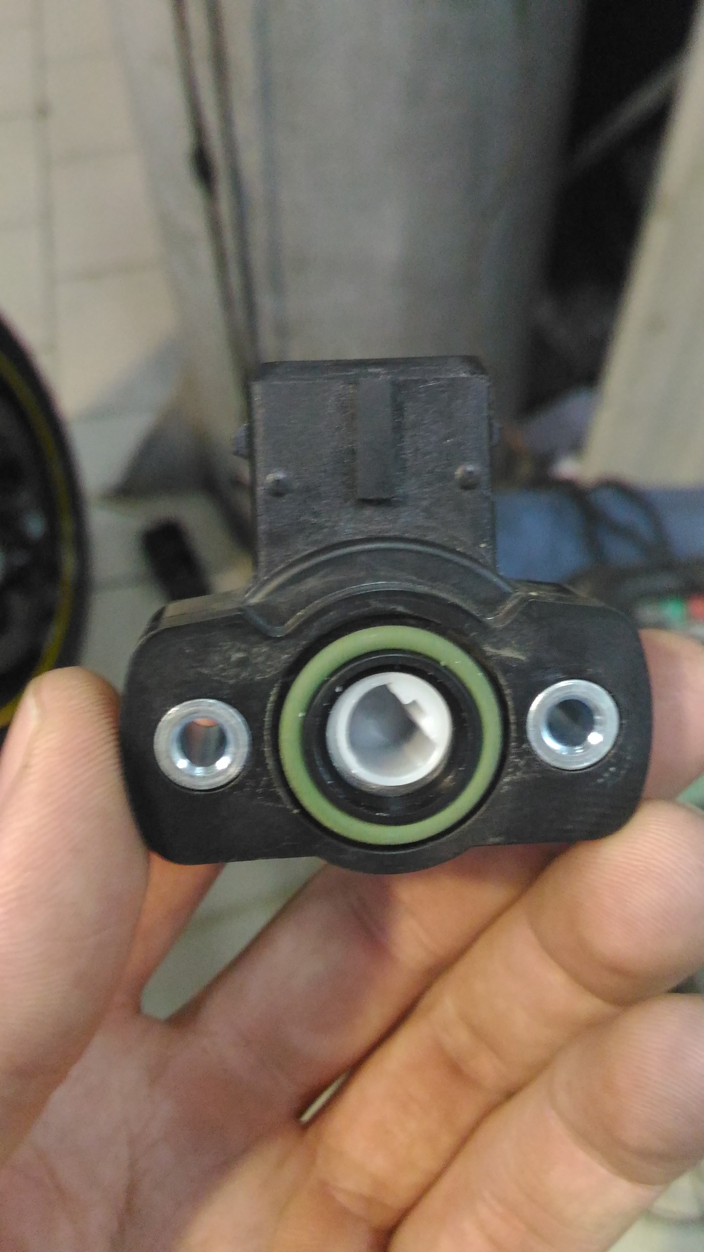

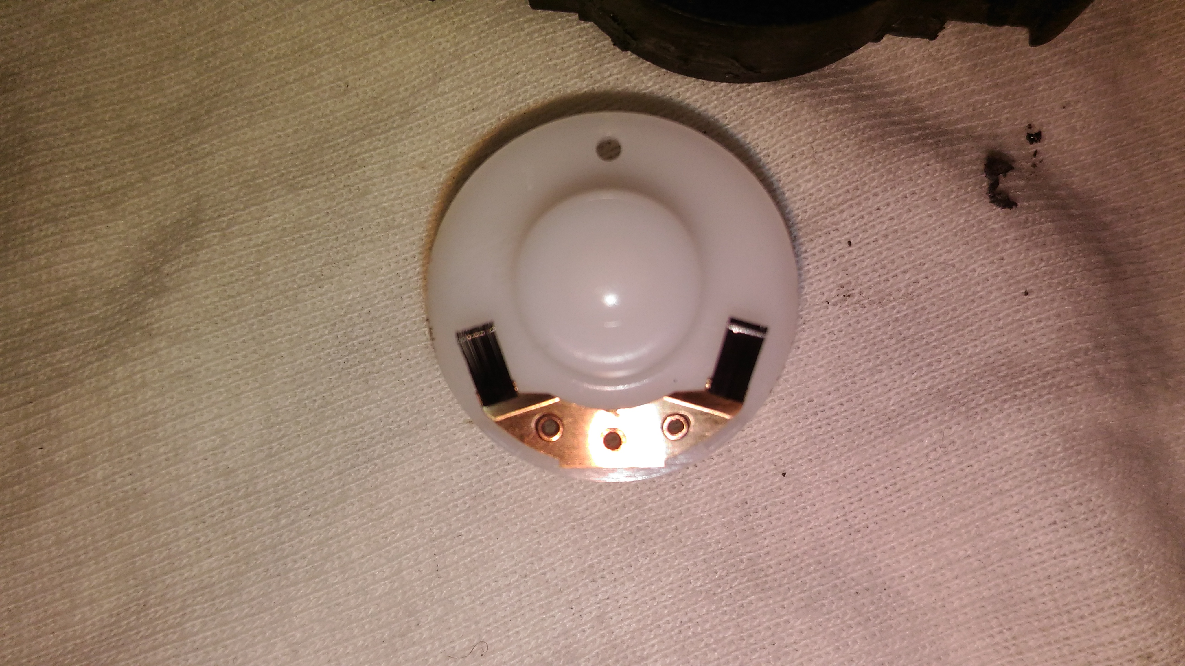

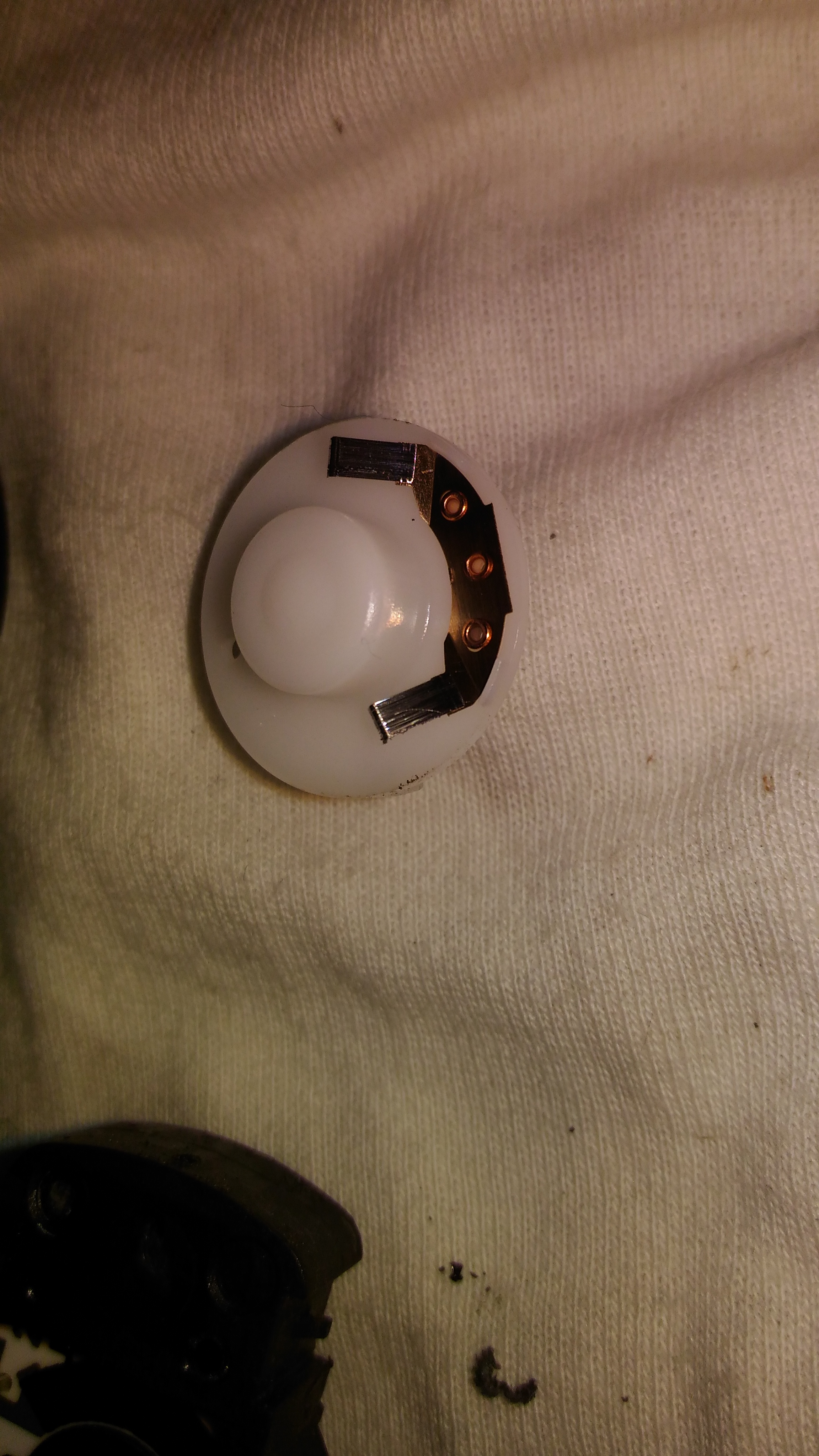

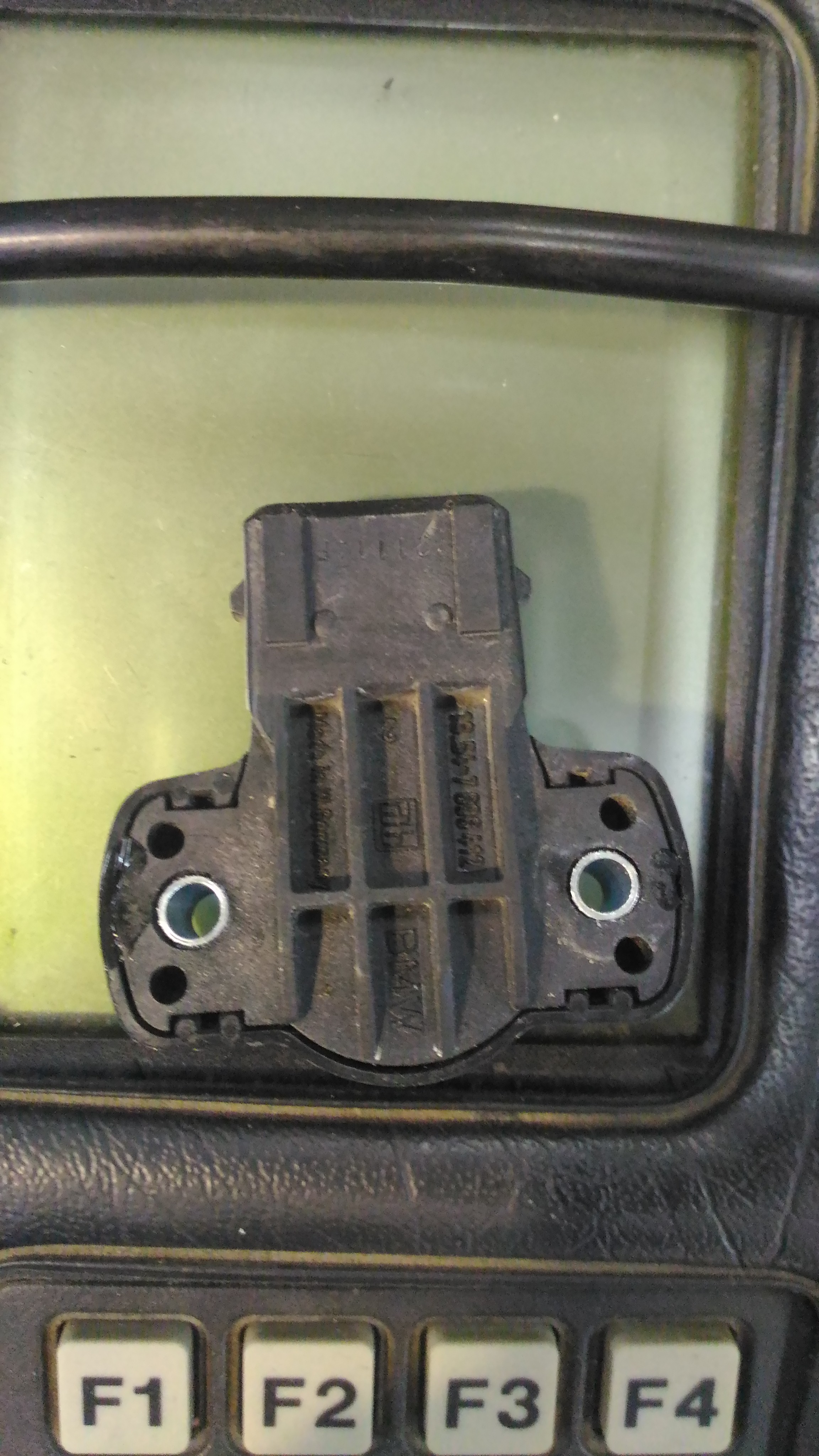

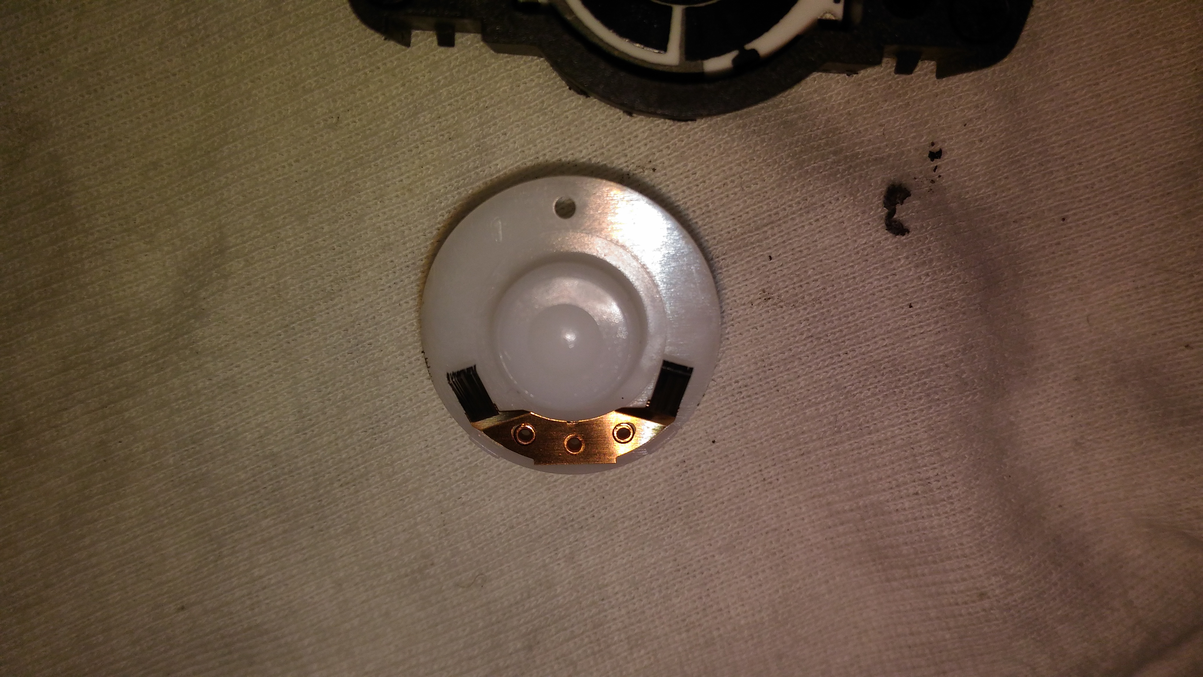

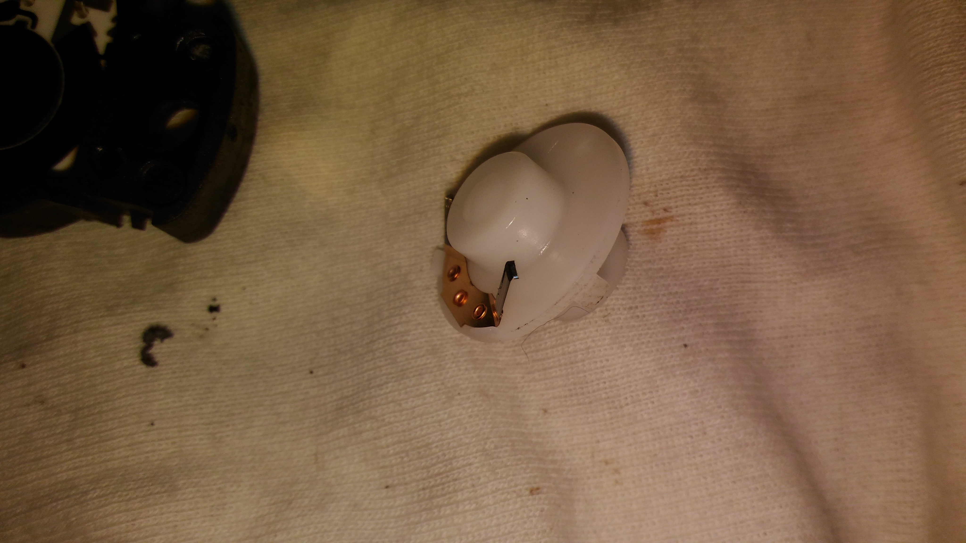

    В итоге я разобрал мотик, снял корпус дроссельной заслонки и с неё уже снял датчик положения дроссельной заслонки, см. фотки.
    Решил я его для начала отремонтировать, тк оригинал на экзисте стоит 7-8, и далее везде без остановок по цене :)
    Сам по себе датчик не герметичен, попадает пыль внутрь. Сам датчик можно разобрать вручную с помощью отвертки, разборный условно. Принцип работы как у всех, особенность, что бегунок сделан в виде множества тонких металлических волосков, которые бегают по дорожкам.
    Основная часть ремонта: я продул воздухом, нетканным материалом почистил дорожки и сами эти волоски, оч оккуратно нужно, подогнул "волоски" для лучшего контакта, собрал всё обратно. Нужно проклеить клеем по периметру датчика, я пользовался моментом, чтобы швы датчика были герметичны, и поставил его на место.
    При снятии корпуса дроссельной заслонки предлагается снять узел "улитки" заслонки, датчики давления масла и охлаждайки и снять форсунки. Рекомендую их не снимать, тк стоят пломбы, при повреждении которых ясно, что туда лазили, можно обойтись без нарушения пломб, они выполнены ввиде мазков краски. Нам нужно просто ослабить хомуты корпуса ДЗ и приподнять, чтобы снять ДПДЗ, он тоже запломбирован. Эта инфа для тех, у кого мотик на гарантии. и Обратно всё собираем. В моём случае пока всё работает, пробег увеличивается, проблемы плавающих оборотов пропали, подёргивание на разгоне тоже. Пробег текущий 33000, f800r, Москва. Обращайтесь.
