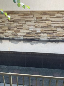

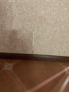

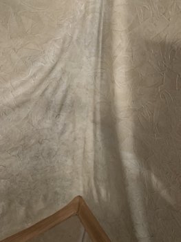

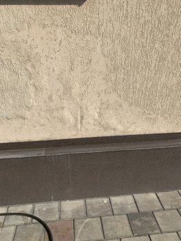

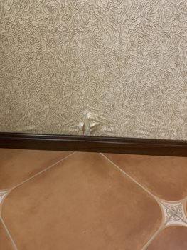

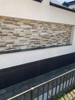

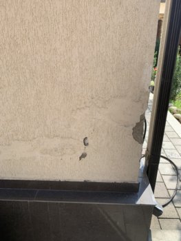

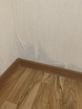

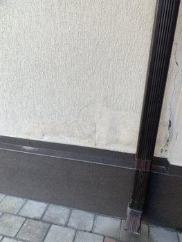

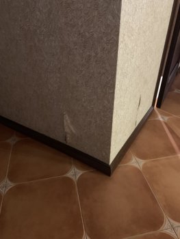

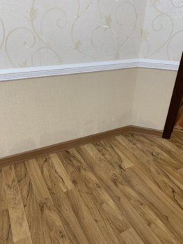

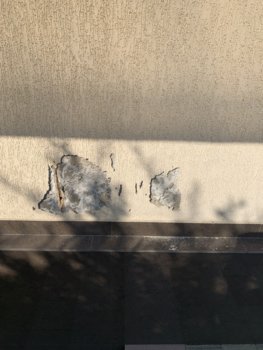

    Друзья, нужен совет. Есть проблема, которую люди не могут решить вот уже несколько лет. Все началось после строительства одного дома и ремонта старого домика. Со временем появился грибок на стенах внутри домов, а также есть очаги снаружи. Дом находится на юге России. Здесь строителей и ремонтников много, но вот толковых, грамотных специалистов найти та ещё задача. Приглашали много кого и у всех разные версии и варианты решения. Одни твердят, что дело в керамограните, которым отделан цоколь (фундамент), другие, что в несовместимости обоев внутри помещений и короеда снаружи, чем отделан фасад домов. В старом домике этой проблемы не было, до того как не был произведён ремонт. В старом доме есть ещё подвал, там все сухо. Причём грибок внутри есть на внутренних стенах в доме, есть где внутри и снаружи совпадают, где снаружи стена чистая, а внутри помещения по этой стене есть грибок. Все очаги на первых этажах, на вторых все чисто. Подскажите, как лучше поступить, где искать проблему, с чего начать.

    скиньте мне на почту планы дома и генплан участка с обозначением стрелками места заражений грибком
    заодно надо фото снаружи всех сооружений
  13. archmaster
    archmaster Старики-разбойники
    22 июн 2005
    29,563
    на плитке горизонтальной облицовки в нишах не сделан капельник
    не выполнена горизонтальная гидроизоляция
    поэтому вода затекает под плитку

    на заборе разве плесень? где? вода проникает под шпаклёвку-краску и отслаивает всё, а вот откуда она проникает это надо спрашивать с тех, кто его делал.

    вода затекает за эту жестянку, промокают стены, капилярным подсосом вода идёт выше
    проблема в цокольном отливе
    ещё нужно удостовериться, что между фундаментом и стенами проложена гидроизоляция.
