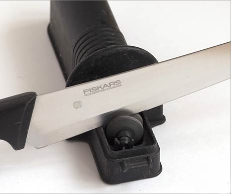

    Кста, у кого какое мнение по такой ножеточке Fiskars? Она же в Икее под другим названием продается.
    Я рассматривал в микроскоп лезвие ножа после точки, на РК получается микропила, примерно градусов 70 к РК. Минус ее в том, что если изначально лезвие имеет довольно большой угол заточки, как в ряде складных ножей, то этой точилкой можно час потратить на подгонку угла до стандартного для нее уровня. Хотя я и крупнозернистым бруском задолбался угол уменьшать, с непривычки.
  5. *Sergey*
    *Sergey* Старики-разбойники
    25 окт 2002
    48,855
    Монако
    фоту можно в ПС:rolleyes:
    говно ИМХО, только дешевые девайсы в неё можно тыкать

    Ручками надо уметь, чтобы одинаковый угол соблюсти и не поцарапать спуски. А на ножеточке аккуратнее получается.

    Ну для дешевых ножей - да, а хорошие железки только загубишь на ножеточке... только ручками на камушках, с водичкой, как положено )
