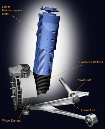

    Для изменения (значительно) коэффициента упругости в пневме необходимо менять опорную площадь пневмоцилиндра.
    Изменяя в пневматической системе давление (увеличивая) при увеличении нагрузки на ось,безусловно частота собственных колебаний кузова не меняется.
    Только речь не об этом, коэффициент упругости в пневматической подвеске легкового автомобиля можно изменить очень незначительно при условии сохранения заданного клиренса (прямо пропорционально давлению в пненвмобалоне)
    А вот комфорт,это понятие очень широкое,и идеальным вариантом было бы изменение коэффициента упругости в широком пределе и не низменном клиренсе,чего обычный пневмобалон сделать не в силах.
    Вот предел совершенства
