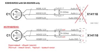

    Разъем в бардачке похоже на питание к штатному фонарику. Поидеи для аукса (включения его) должна быть распайка - резистор параллельно, и два кондера последовательно. Такая же у меня комплектация, только аукс собирал сам по схеме. Только после этой схемы заработало. Причем особенность наблюдал - если один кондер с одного канала отпаиваю - аукс на этом канале громче играет и басов больше. Отпаивая оба кондера - аукс из меню пропадает)

    Купил на али шнурок, спаял по схеме, только кандеры поставил на 10 мкф. Звук просто супер, даже диск не играет таким качеством

    схема простая , на каждый канал по кондеру, и обязательно резистор припоять перед кондерами т.е. провода с фишки выходят сначало резистор потом кондеры. я сначало припаял кондеры потом резистор так не работало, перепаял заработало.

    Монитор 16:9. Подключал AUX, и никак магнитола не хотела его видеть. Оказалось, меня (и, скорее всего, не только меня) ввела в заблуждение картинка с распиновкой из интернета (верхняя часть рисунка). Предлагаю свои исправления.
