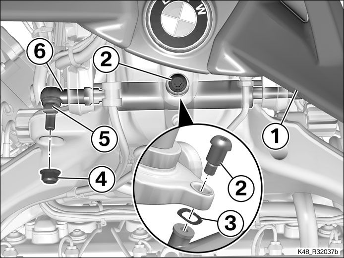

    Подгромыхивает - это не страшно. у меня, когда брался за клюв чуть ниже фары, вся морда свободно без усилия двигалась вверх-вниз.
    винты глубоко. надо снять бак - сдвинуть его назад в сторону сиденья где-то см на 12-15, чтобы до них долезть. а для снятия бака, соответственно, всё сопутствующее.
    у меня открутились винты 2 на детали 1.
    Два из них выкрутились полностью и лежали на жгутах проводов.

    действительно, стучит демпфер. винт, которым от крепится к рулевой колонке ослаблен. к демпферу можно долезть рукой и пошевелить, если повернуть руль влево до упора. в выходные разберу, протяну.

    Там с креплением к рулевой колонке не алё. Думаю, у неоригинала такое же устройство будет. Я съездил к одному из дилеров и проверил на 2-х новых, без пробега 1600-х и GT, и GTL - везде болтается.
    Демпфер крепится к рулевой через отверстие винтом 2, а поджимает его пружинная шайба 3. Вместо шайбы надо бы какой подшипник сгоношить или что-то упорное или рассверлить отверстие под винт и туда радиально-упорный или игольчатый подшипник поставить. Пока мыслей толковых нет. Как достанет стук - придумаю что-нить.
    Если за демпфер рукой шевелишь, соответственно болтается винт 2, а на ямах это все постукивает.
