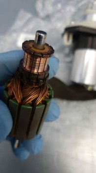

  16. Andrey Gl
    Andrey Gl Участник тусовки
    13 янв 2019
    93
    разобрали бензонасос , как то он гудел , мне не понравилось... ну вот ... со слов продаванов мотоизевро мотоцикл пробег 58 тысяч :) а по факту тыщ 250 и более...
    коллектор, щетки и втулку поменяли , насос собрали , работет...

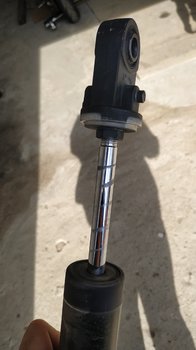

  21. Andrey Gl
    13 янв 2019
    93
    Сегодня добрались до аморта, разобрали , сняли пружину, почистили растворителем от говнокраски и обнаружили вот такое... эти пидерасты из мотоизевро захерячили аморт песком не разбирая и не закрыв шток ... борозды приличные , походу амортизатор на выкинтос... есть конечно надежда полирнуть шток , но по любому проходит он недолго...
    вырвать им руки мразям это просто гуманизм

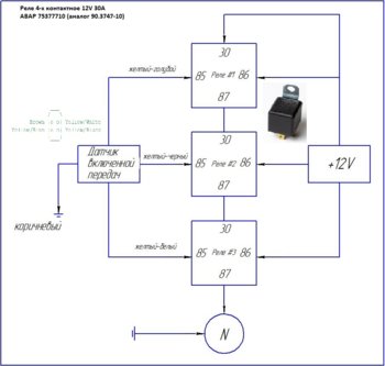

  27. id64683211
    id64683211 Новичок
    4 мар 2021
    2
    Саратовская обл.
    По итогу проверки вывода лампочки нейтрали для кастома от датчика включенной передачи, был выбран вариант в тремя реле. Потому, что заработало только с 3-мя. Схему подключения прикрепил. Проверено. Работает.
    #117 id64683211, 11 май 2022
