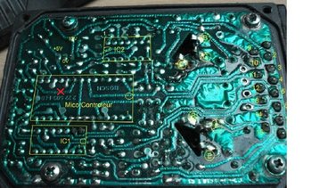

    Коллеги, всем привет.
    Недавно приобрел К100RT 89-го года, переделанный в каферейсер. Очень нравится кирпич, прям влюбился в него. Но есть проблема.
    Мот не развивает больше 7000 оборотов, причем на любой передаче. Я сначала грешил на неродную приборку, думал, что он искажает показания - на китайских приборках это не редкость - и что 7000 на приборке это 8500 реальных и это срабатывает отсечка. Но вряд ли родная отсечка срабатывает так грубо (мот как будто захлебывается, звук получается как будто "а-ба-ба-ба-ба"), да и на 5-й передаче больше 180 мот не разгоняется.
    Впуск вычищен на спецоборудовании и отсинхронен, форсунки тоже почищены и проверены на распыл, свечи заменены, воздушный фильтр новый.
    Подскажите, в чем может быть трабла, хотя бы ориентировочно? Может ли не хватать производительности бензонасосу? У мота, естественно, не родная банка глушителя (стоит от R6) - навряд ли, конечно, но может ли быть дело в ней? Буду благодарен за любые версии
  11. GENA14
    GENA14 Участник тусовки
    3 июл 2014
    127
    Беларусь
    Мотоцикл случаем не из швейцарии?
  12. luciusferrius
    luciusferrius Новичок
    4 янв 2010
    18
    Без понятия, покупался здесь в РБ. Изначально, насколько знаю, был полицейским
    А если из Швейцарии, то в чем может быть подвох? Рестриктор во впуске или прошивка мозгов?

    Если из швейцарии, то у него ограничение по оборотам 7000!!! Сам с такой проблемой столнулся..

    И как решилась проблема?
  15. GENA14
    3 июл 2014
    127
    Беларусь
    перерезал дорожку в модуле зажигания.

    Вот фото платы

    Ты мой герой :rock: Кроме перерезания дорожки с платой ничего не надо делать?

    В общем, не получилось. У меня другая ревизия платы Может быть, для такой платы тожк есть решение? 20200926_160745.jpg 20200926_160756.jpg 20200926_160816.jpg

    В радиотехнике шаришь? а для начала пробить по вину , швед или нет.

    Не шарю, я гуманитарий )) хз, где его можно пробить по вину, все сервисы просят 17-значный вин, а у меня только номер рамы есть: 0097311K100RT.
    Судя по номеру блока (Bosch 0227401004) он точно не стандартный, потому что стандартный имеет номер 0227401001.

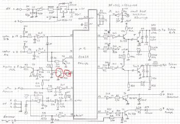

    Это полная схема.. Желательно найти радиотехника, он разбереться без проблем..

    По твоей схеме на микрухе 28 ног, на моей, судя по всему, больше... Блин, надо было раскрутить блок дальше и сфоткать ее маркировку.
    В общем, если я правильно понимаю, надо найти ногу на микросхеме, которая идет на 8 контакт в разъеме, управляющий инжектором, и перерезать дорожку от нее?

    Можно удалить выделенные элементы, Это отсечка , а транзистор садит на корпус импульсы с датчиков холла, которые идут на мозги.
