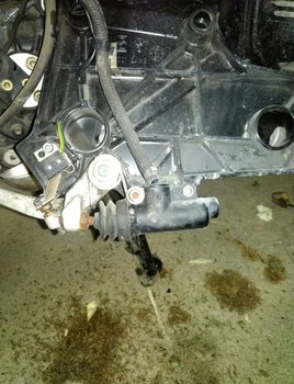

    Хай!

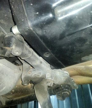

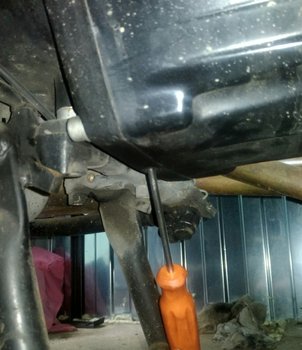

    Обнарудил неопознанное отверстие, уж не дырка ли это?
    Зачем оно там вообще, может его стоит чем-то заткнуть?
  4. dieselll
    dieselll Завсегдатай
    24 май 2013
    876
    Пермский край
    дренаж. что бы масло, если потечет, то сливалось на землю.

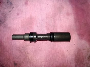

    Проблемка выявилась, тормозной цилиндр не качает. Разобрал-с виду нормально. Залез посмотреть сколько стоят грибки на шток, и офигел!!! 6500 руб.
    Есть ли замена им?
  8. dieselll
    24 май 2013
    876
    Пермский край
    все просто. у тебя регулировочный винт вывернут очень сильно на упоре лапки. Если манжеты целы и шланги- тоже- проблемы не будет.
  9. minomet
    minomet Участник тусовки
    25 мар 2020
    31
    Ставропольский край
    Да не, я ж его полностью отсоединил от магистрали и лапки и рукой качал- не берет с бачка тормозуху. Вот нальешь в него, тогда выплевывает то что есть, а с бачка уже не берет.
    Мот пришел- он сухой был и отверстие подачи с бачка забито было песком спресованным.
    Так что наверно попал я...

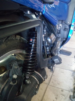

    Всем добрый день. Решил вопрос с задним амортизатором. Новый амортизатор переделали под родную пружину. По цене вышло в 2 раза дешевле того, что предлагает нам Yss

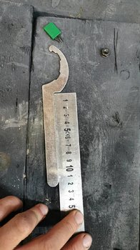

    Народ, подскажите по ключу этому. Купил комплект инструментов, ну думал проверю масло в кпп, а у него риски нету. Опустил его в кппп, до масла не достал.
  24. Бонч-Бруевич
    Бонч-Бруевич Завсегдатай
    19 авг 2013
    952
    Коротка кольчужка...
    Насколько я помню, расстояние до нормального уровня масла порядка 12 см
  25. minomet
    25 мар 2020
    31
    Ставропольский край
    Походу да, коротка. Нарастить то можно, кто б замеры своего, нормального ключика дал, и риска где там
  26. GENA14
    GENA14 Участник тусовки
    3 июл 2014
    127
    Беларусь
    А точнее 116мм..
  27. minomet
    25 мар 2020
    31
    Ставропольский край
    Да, минимум. Максимум вроде 106 мм
    Ключ наращу. Хотелост бы точные размеры родного

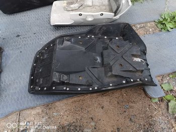

    Теперь вопросик по заниженному седлу на к1100лт, оно особенное, от к75 не встанет? Предлагают седло с накладкой на бак, но у меня в сторону откидывается, а то-крепится по другому
