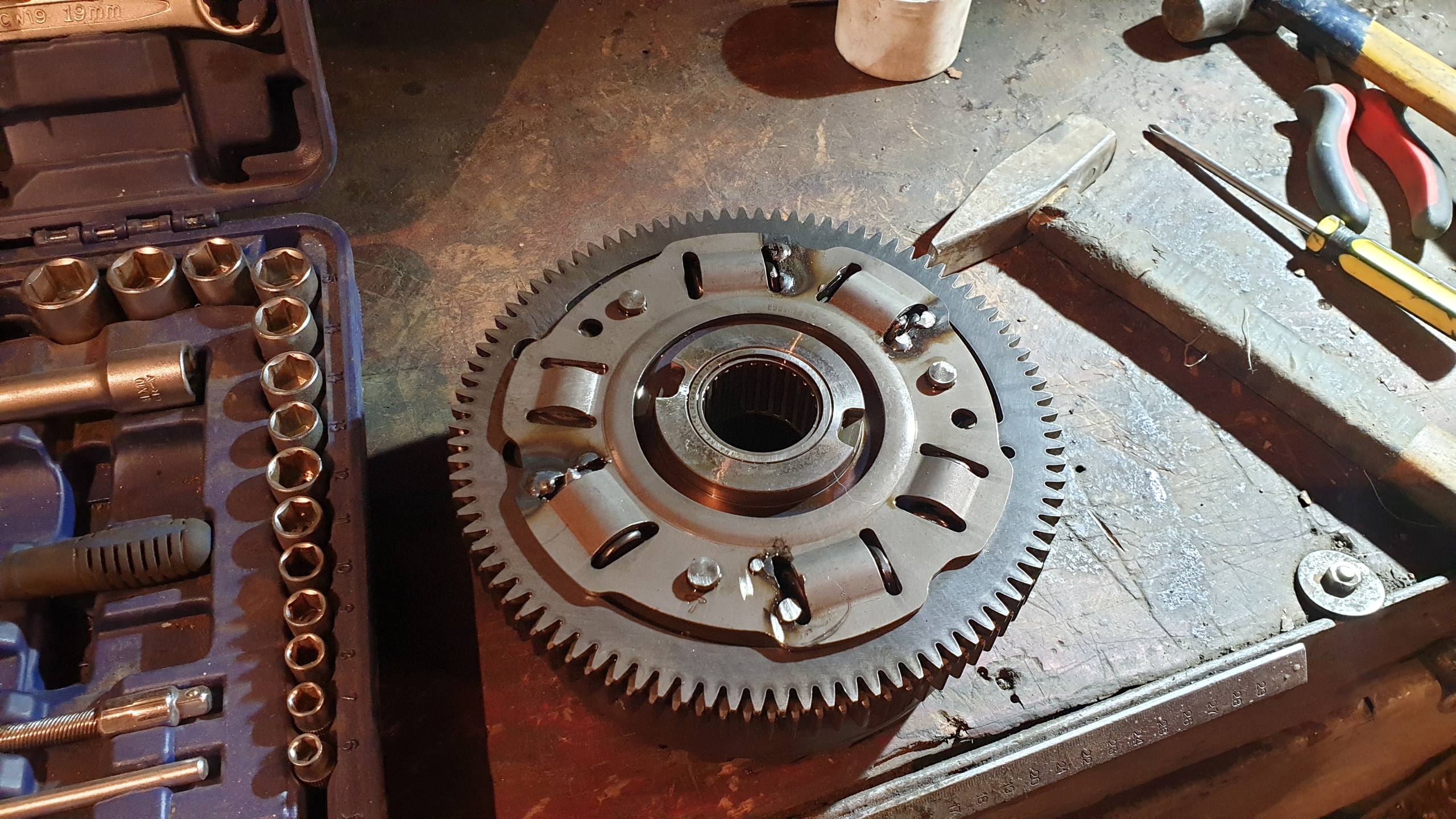

    Когда приобретал мотоцикл (а он из Америки под меня привезен), заметил, что на хх, изредка, появляется очень негромкий звук "трррр", который тот же пропадает, стоит коснутся рычага сцепления. По громкости сравним с разговором шёпотом. Ни как не мешало. И ни как не сказывалось на работе мотора.
    Но т.к. зима на Урале долгая, то было решено снять крышку сцепления и проинспектировать состояние узла.
    Сказано-сделано. Но не так все просто!
    Крышку снимать аккуратно- болты из алюминия.
    Посмотрел видео от официалов, как снимать сцепление: Необходим спец-съемник, фиксирующий корзину, необходим фиксатор, для зажима шестерни, что позиционируется с датчиком коленвала. Просто так, включив высшую передачу и зажав задний тормоз открутить не выходит. Труба в 1,5 м - тоже ни как не помогает- проворачивает тормоз или гнется труба.
    Вначале я решил в гаражде сварить съемник. за 3 часа - сделал.
    выгнул кольцо и стал наваривать упоры. по 1 шт, строго индивидуально.
    После чего была приварена рукаять и уже хотел делать упор. Но не успел- укатил в город.
    А через неделю приехал с пневматическим гайковертом на 960 Нм. И при давлении 7 бар, за 1 сек открутил.
    А далее началось самое интересное! Колхозники- это колхозники. Хоть в Америке, хоть Европе.
    Т.к. пружины просели, эти дЭбилы решили ПРИВАРИТЬ пружины к крышке! т.е. высоко углеродистый материал варить! :facepalm:
    Естественно, тут же эти пружины лопнули у мест сварки и все загремело с новой силой. Но , как не удивительно, на работе мотора это ни как не мешало!
    Новая корзина стоит 83 тыс руб. Но менять весь узел из-за рассыпавшихся пружин- глупо.

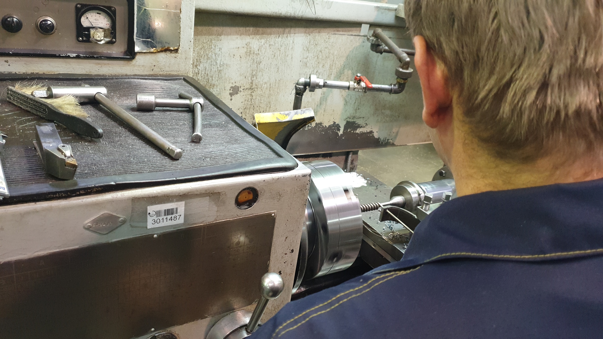

    А потом, я же на промышленном предприятии тружусь и в подчинении целый станочный парк.
    Потому взял корзину и отвез на завод. Все ответил, что бы не сбить позиционирование, и срезал заклепы.
    Из 4 силовых пружин лопнуло 3, 1 шт проселана 3 мм. 2 малые, разнокалиберные, подпружинившие пару шестерен- без замечаний.
    Отнес пружину в лабораторию. Оказалась сталь 50ХГ, закалена до 47..49 HRC.
    То т.к. такого материала я не нашел, то проконсультировавшись с лабораторией, применил ст 40Х13. Сделал чертеж, расчет и навил ее на токарном станке.
    После чего закалили и отпустили до нужной твердости. и отшлифовал торцы строго в размер пазов в корзине.
    Выточили спецзаклепы ( они конусные еще), специальную оснастку (абы чем там тоже не заклепать!) и собрал строго так, как разбирал (там тарельчатые пружины еще. Важно- ни че не напутать!).

    При сборке так же есть нюансы. Сзади корзины есть 2 выступа для привода масло- насоса. Важно попасть в эти пазы. Иначе и корзина не сядет на место, и насос не будет работать. Плюс насос приводится велосипедной цепью, и там надо правильно натянуть все.
    Сами фрикционы у меня исправны и не изношены. А потому все стал собирать назад. Предварительно внутренние пазы самую палость обработал напильником( Небольшая выработка от дисков. Снял не более 0,2-0,4 мм).
    Собрал пакет фрикционов, стал засовывать его назад. А оно не лезет дальше 3 диска. Подумал, что осталась где-то стружка (хотя, с чего. Все же промыто). Вновь все вытащил. Диски провернул некоторые. Собираю. Дошло до предпоследнего диска, а оно вновь не лезет. Хотя все разбиралось легко- просто выпало и все. Ну, думаю, мелочи. Где-то диски не сели на место. Заведу и под действием центробежной силы, все станет на свои места. И затянул гайку (динамометрический ключ на 190 Нм).
    Поставил крышку, предварительно обезжирив кромки и саму прокладку, нанес герметик и все поставил назад. Завел мотоцикл. Прогрел. Тишина в сцеплении при прогреве. Красота. Однако, при выжиме сцепления и включив передачу, колесо и не думало останавливаться.... Вначале думал, что масло еще не смазало фрикционы, и они еще не проскальзывают. Однако, прогрев и различные манипуляции, ни к чему не привели. Понял, что собрал не правильно пакет фрикционов. Пришлось обратно все снимать.
    А вот вытащить диски оказалось делом непростым. Они плотно сели в корпусе корзины. Однако пара тонких отверток и терпение помогло выковырять диски.
    Стал вставлять их по одному. И каково же было мое удивление, что диски входят в корзину лишь в одном положении! Отметил на корзине полождение, обозначил позицию каждого диска.
    Стал собирать уже пакет фрикционов. Собрал. стал вставлять, а оно опять не залазит! Да как так? Все строго по меткам! Заново вытащил пакет, вновь отдельно вставляю диски по меткам. И не входит. Да что за чертовщина! Стал вновь крутить вертеть. И понял, что часть дисков я развернул вокруг оси! Вновь все собрал. не разворачивая фрикционы и все вошло легко и без проблем! И ведь ни где такого не сказано! И на дисках нет ни единой отметки! ( уже позже я нашел видео, где меняют диски на новые, на которых есть выемка!).
    Наконец-то все собралось и я вновь поставил все назад. Залил масло. Завел. все работает. И нет ни какого шума. Ну и выгнать воздух из системы охлаждения- то еще приключение. Через 3 точки специальные. А все потому, что радиатор находится на уровне мотора (на Кирпиче радиатор выше мотора и ни каких проблем с выгонкой воздуха. Просто открыл проку радиатора и все).
