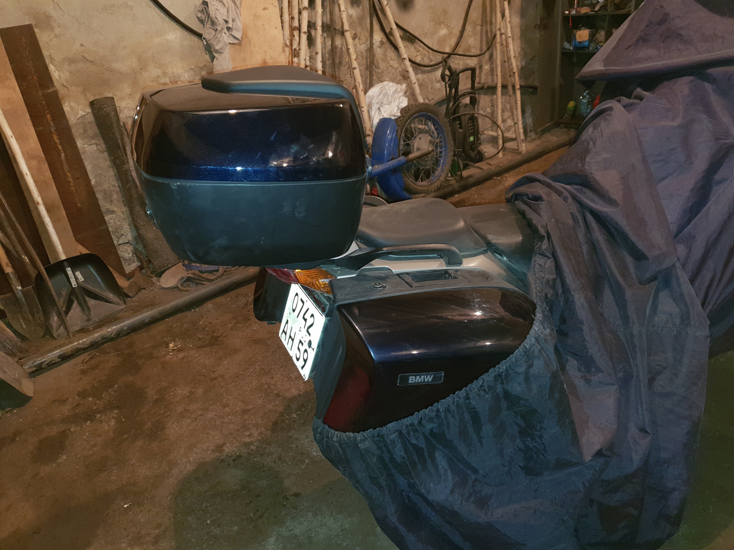

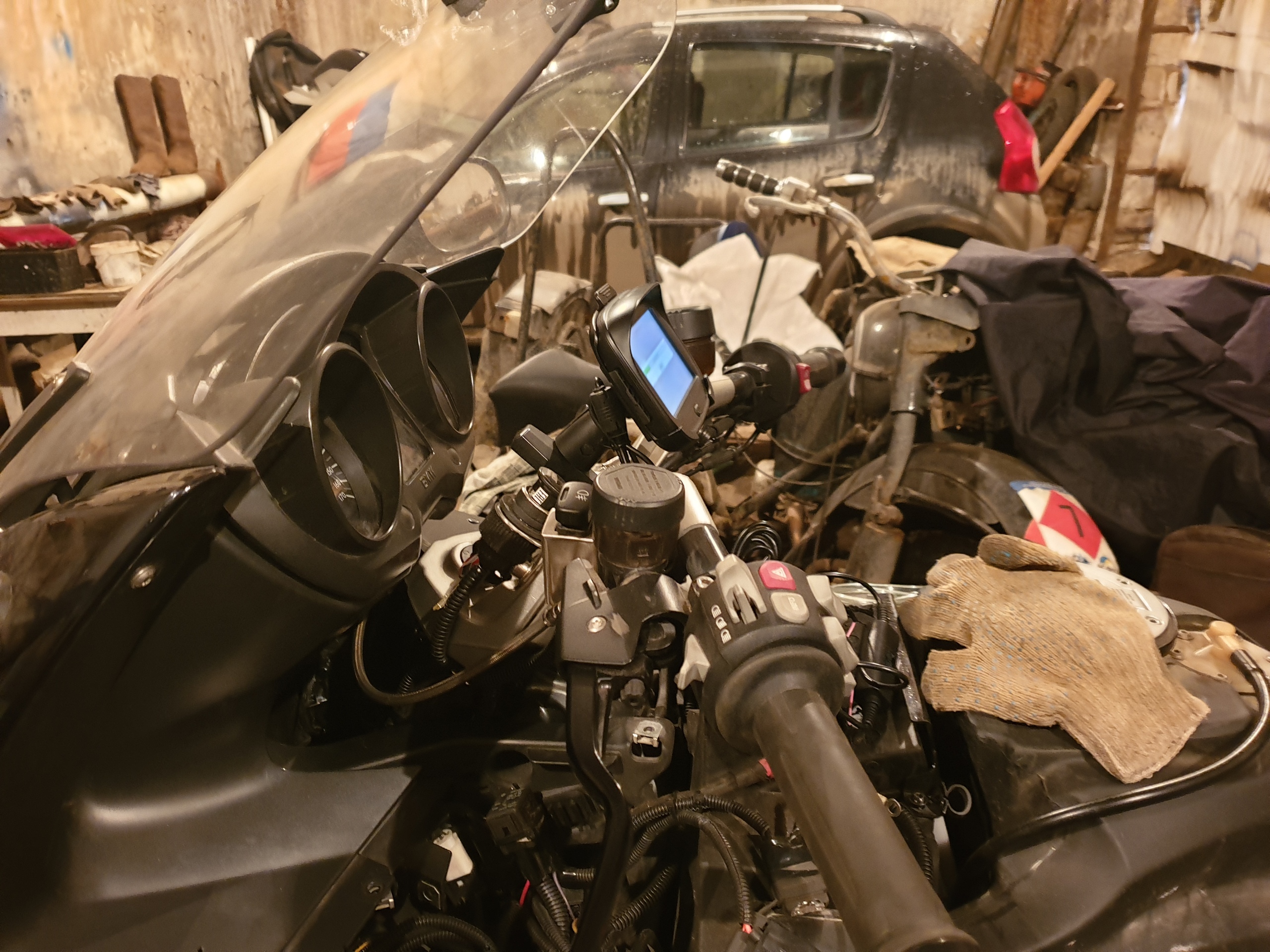

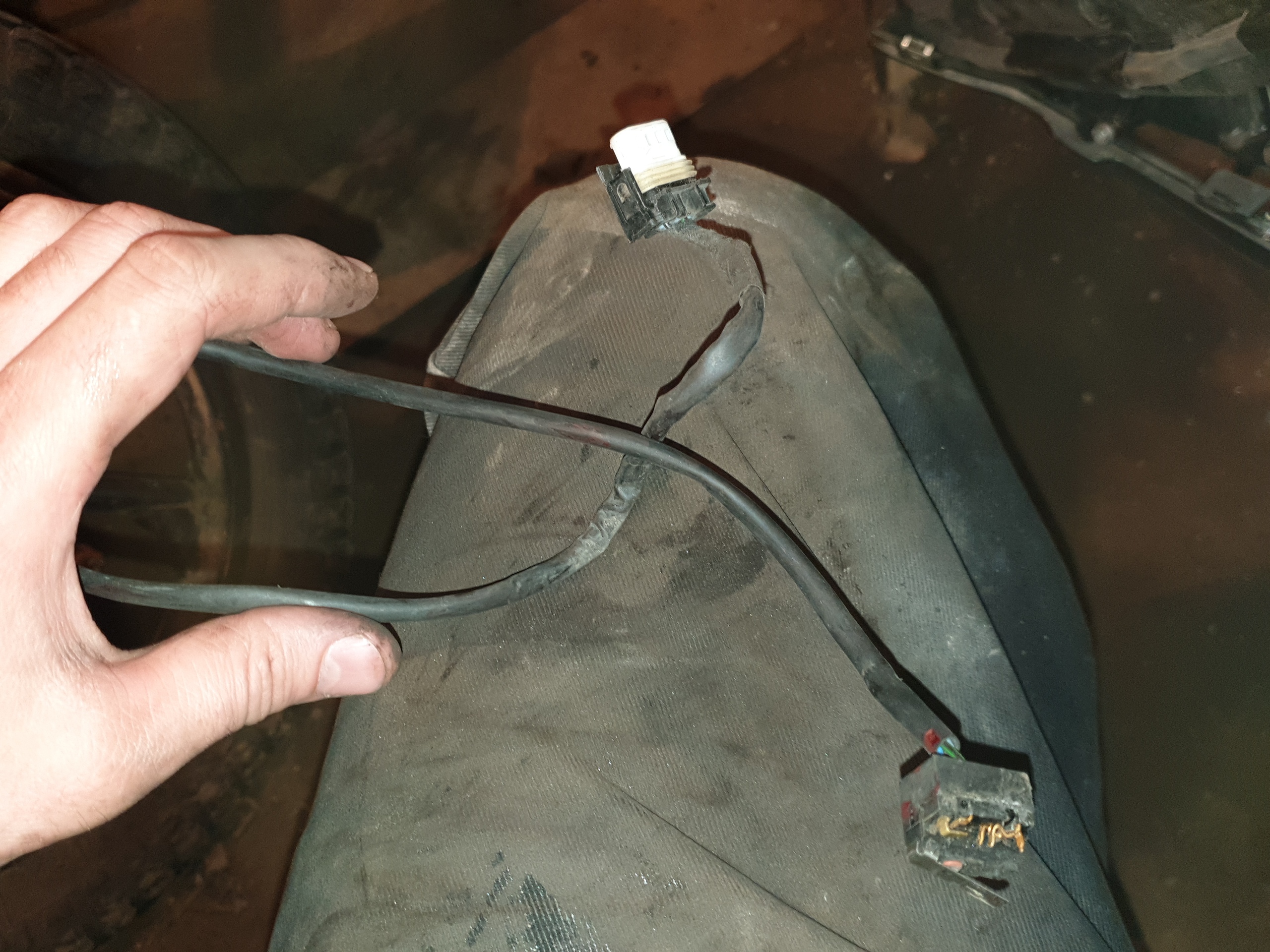

    И так, расскажу о том, что новенького и интересного произошло со мной и мотоциклом BMW K1300GT, за период 2019 года.
    Проехал я на нем за сезон 18,5 тыс км. Ни каких сюрпризов неприятных он мне не принес.
    Но вначале, за прошлую зиму , про ТО 2018г..

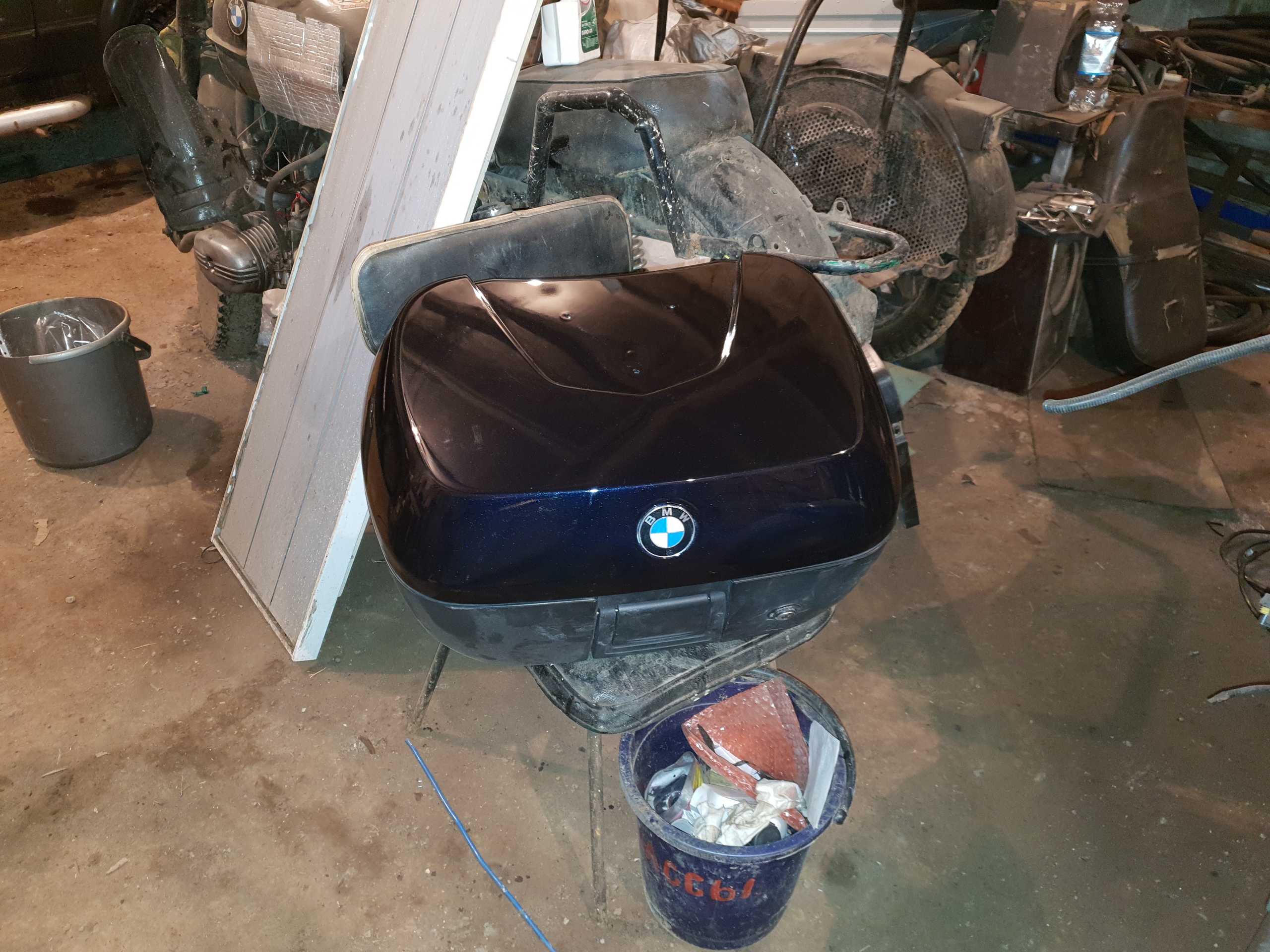

    Докупил центральный родной кофр. И перекрасил его в цвет мотоцикла.

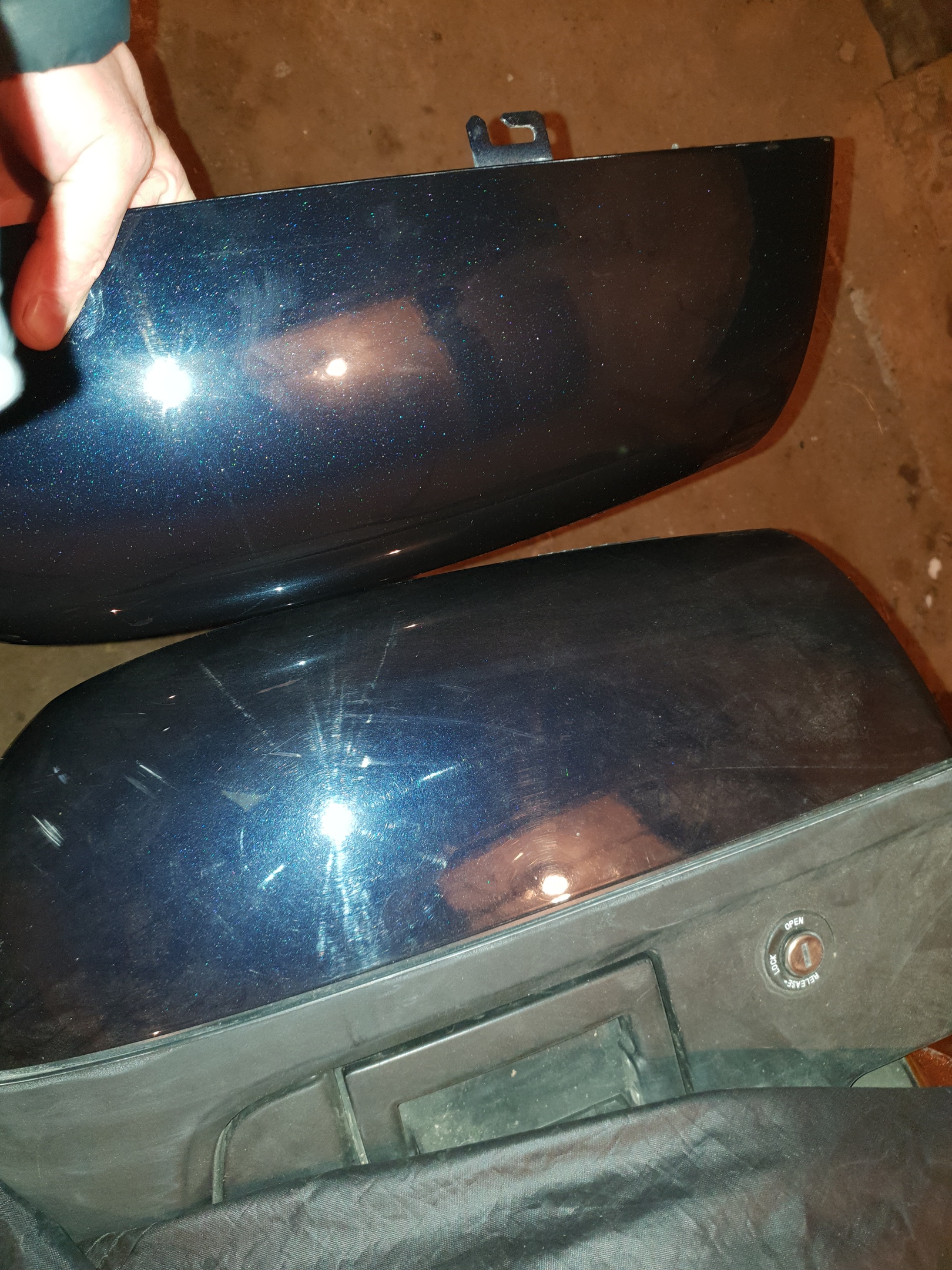

    Так же был перекрашен один боковой кофр (мелкие царапины и сколы).

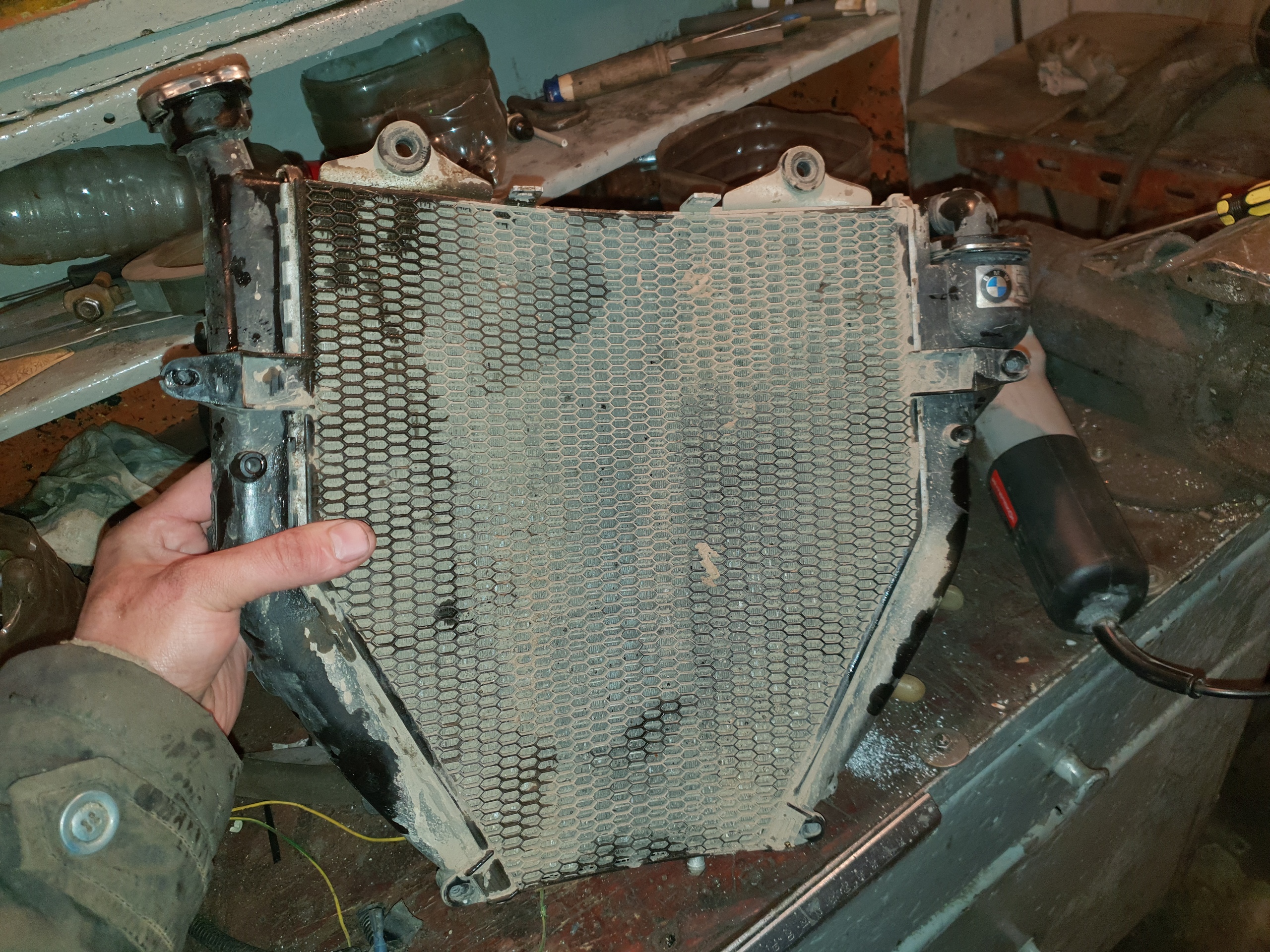

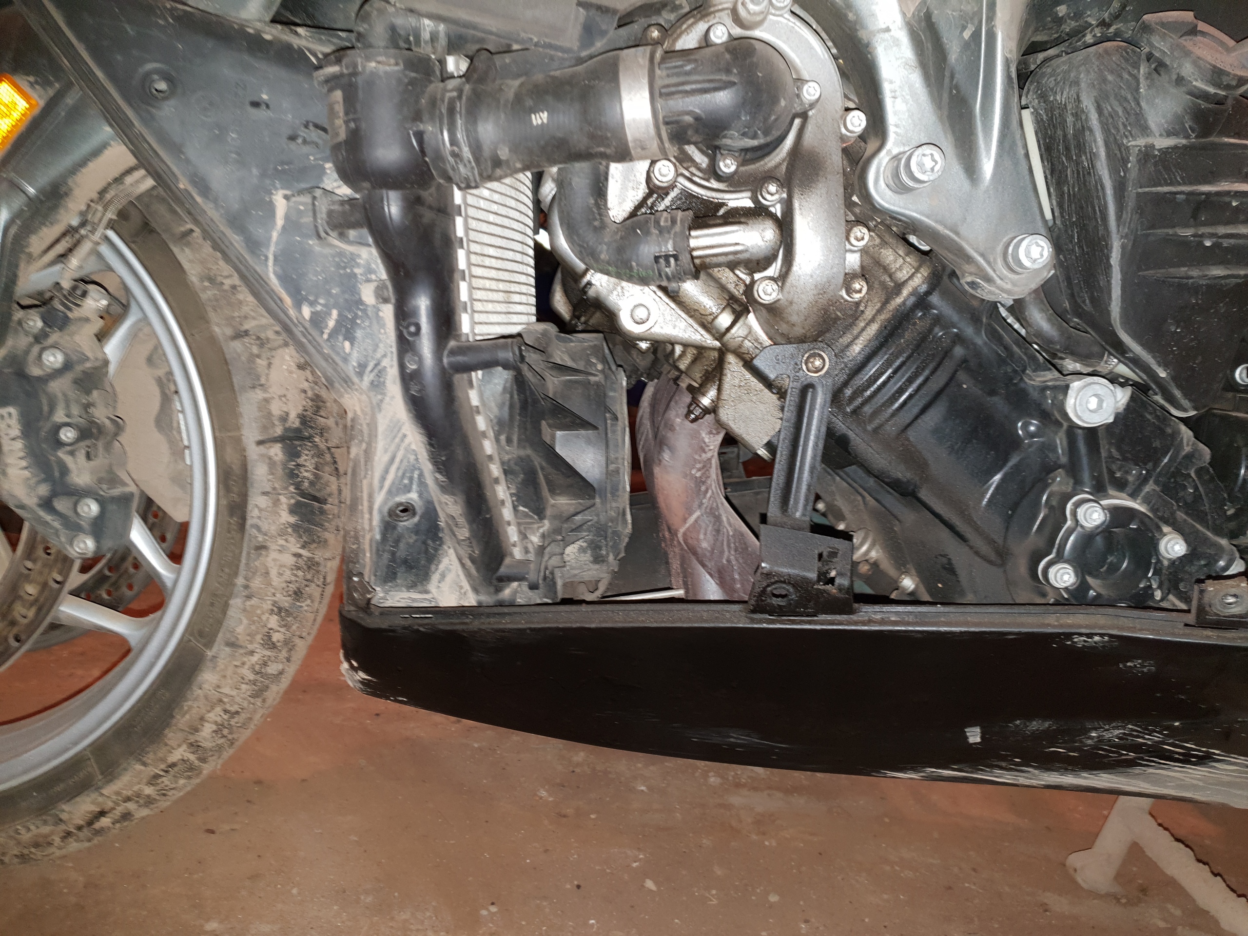

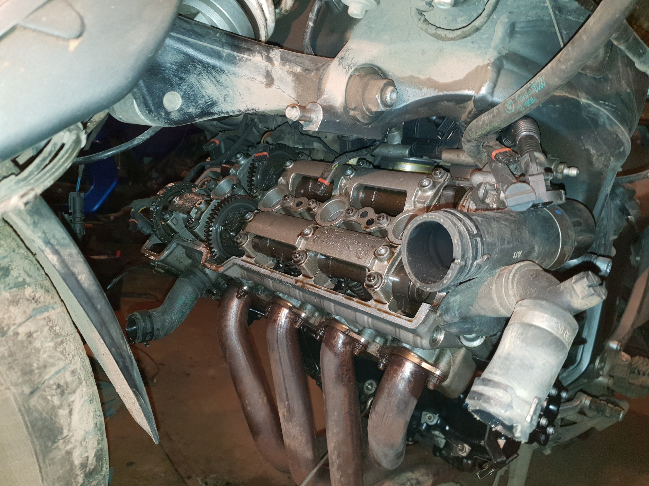

    На мотоцикле была заменена прокладка клапанной крышки, промыт радиатор (мотор у этого мотоцикла горячий и любая грязь тут же сказывается на температурном режиме). При чем пластик разбирать и снимать все очень удобно. Очень грамотно сконструирован. Приятно разбирать и собирать.
    Все патрубки на пружинных хомутах. а сам радиатор на защелках.
    Было так.
    Прокладка, в отличии от кирпича, на металлооснове и тонкие грани. Потому -только новая. Все промыл, и собрал на новой, но и с герметиком, для страховки.

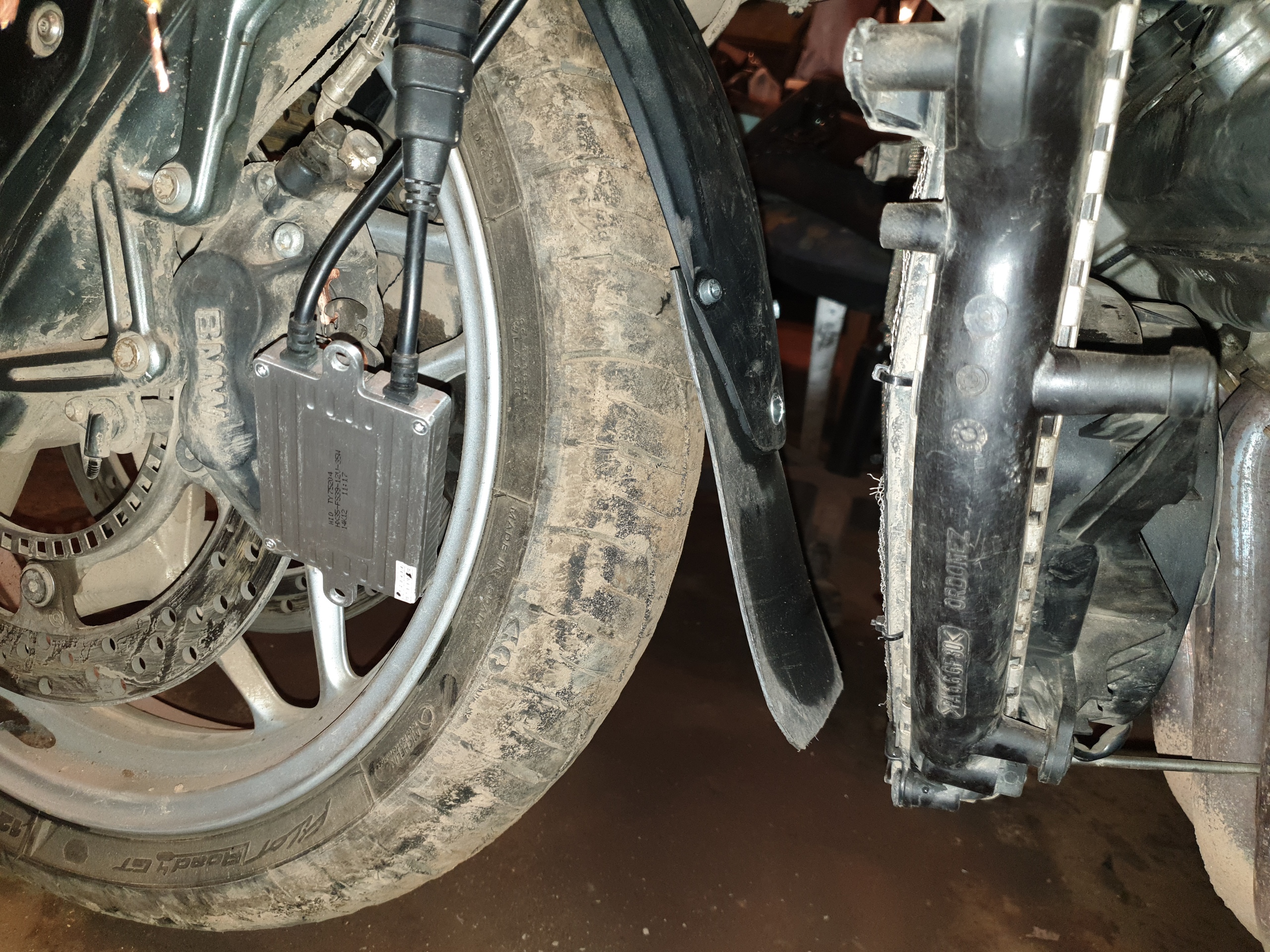

    Так же был сделан брызговик на переднее крыло из брызговика от машины.
    Установлена сигнализация с обратной связью и привязано к телефону.
    Т.к. мотоцикл на боковой подножке сильно заваливался на бок, то я все снял, нашел изношенные части и все оттокарил новое.

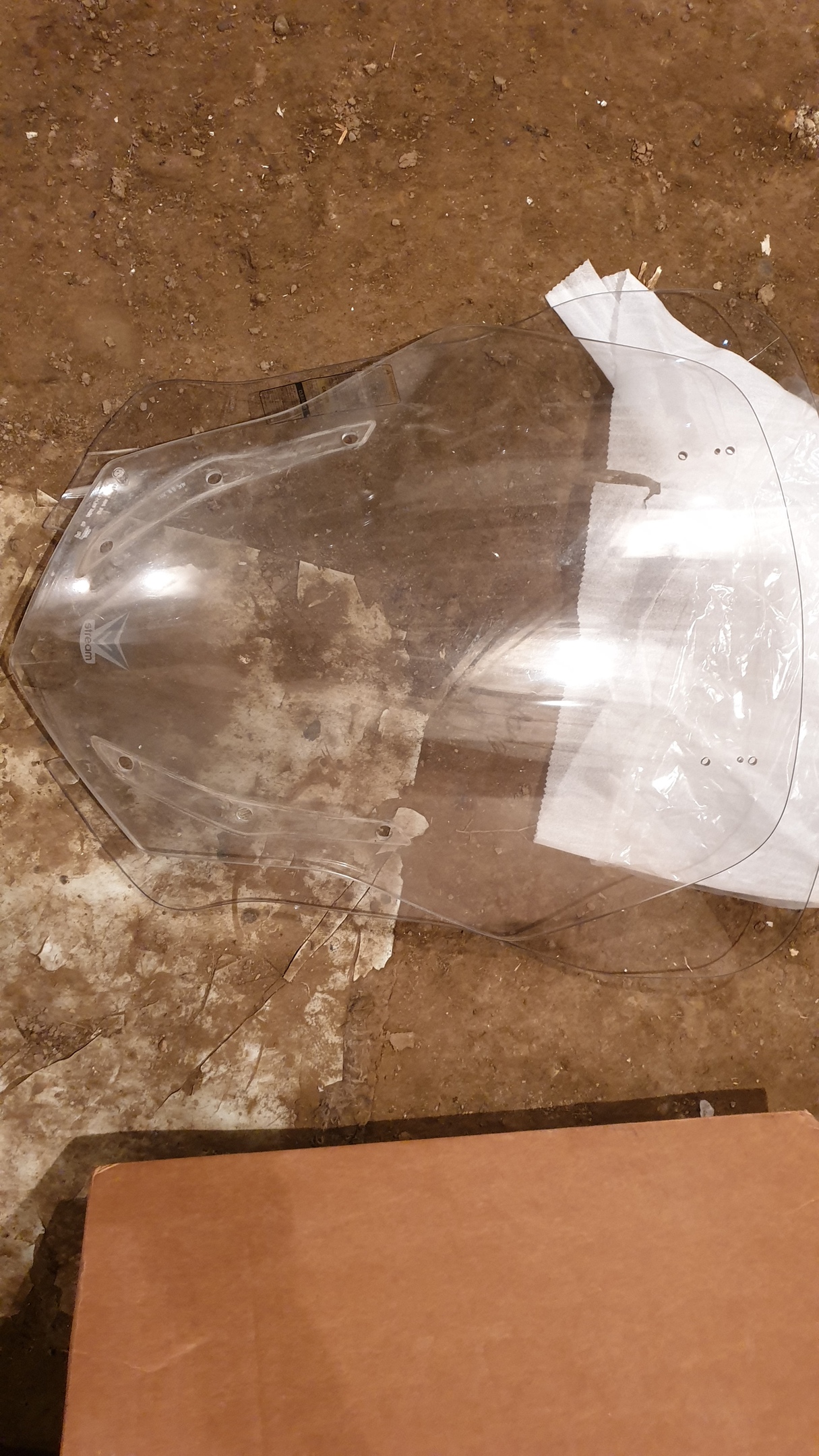

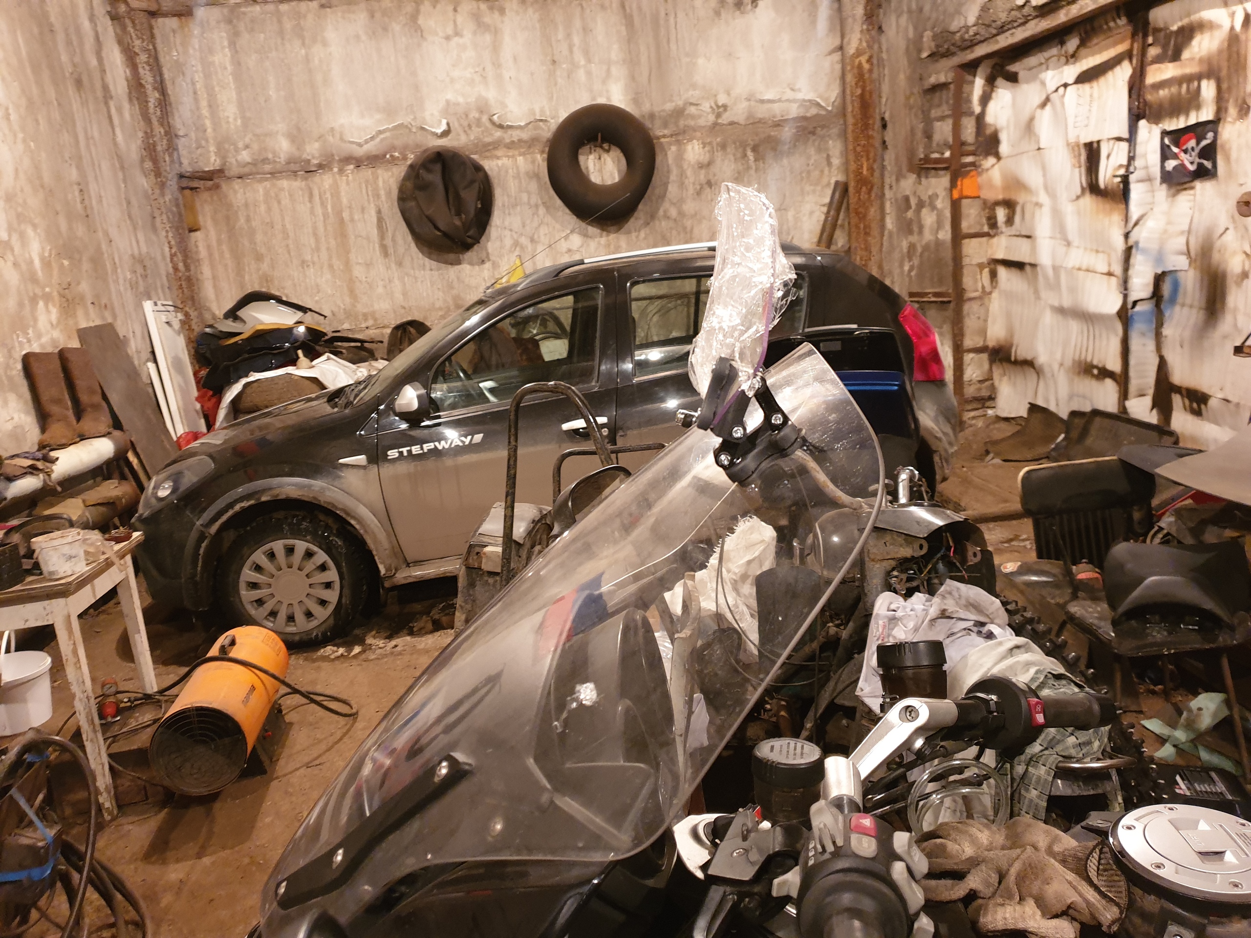

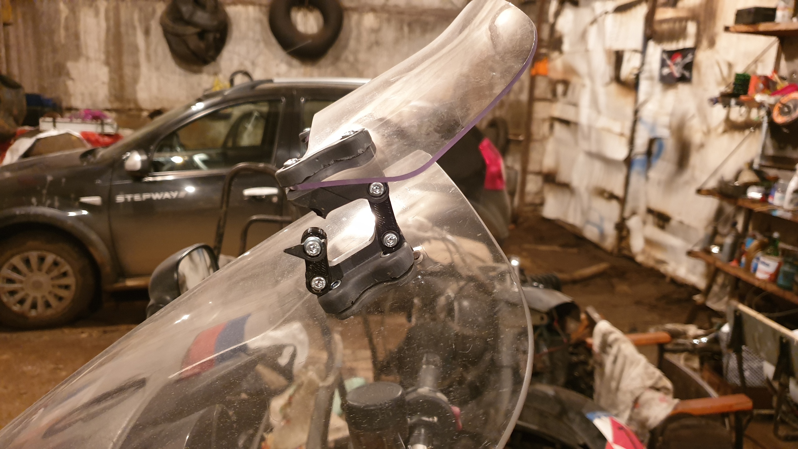

    Приобрел спойлер и на ветровое стекло, что бы не дуло, и можно было бы ездить с открытым модуляром (но весной, на первой пробной поездке , пластиковые кронштейны крыла лопнули. Изготовил новые из алюминия. Но решил, что все это"колхоз" и взял новое "горбатое большое стекло).

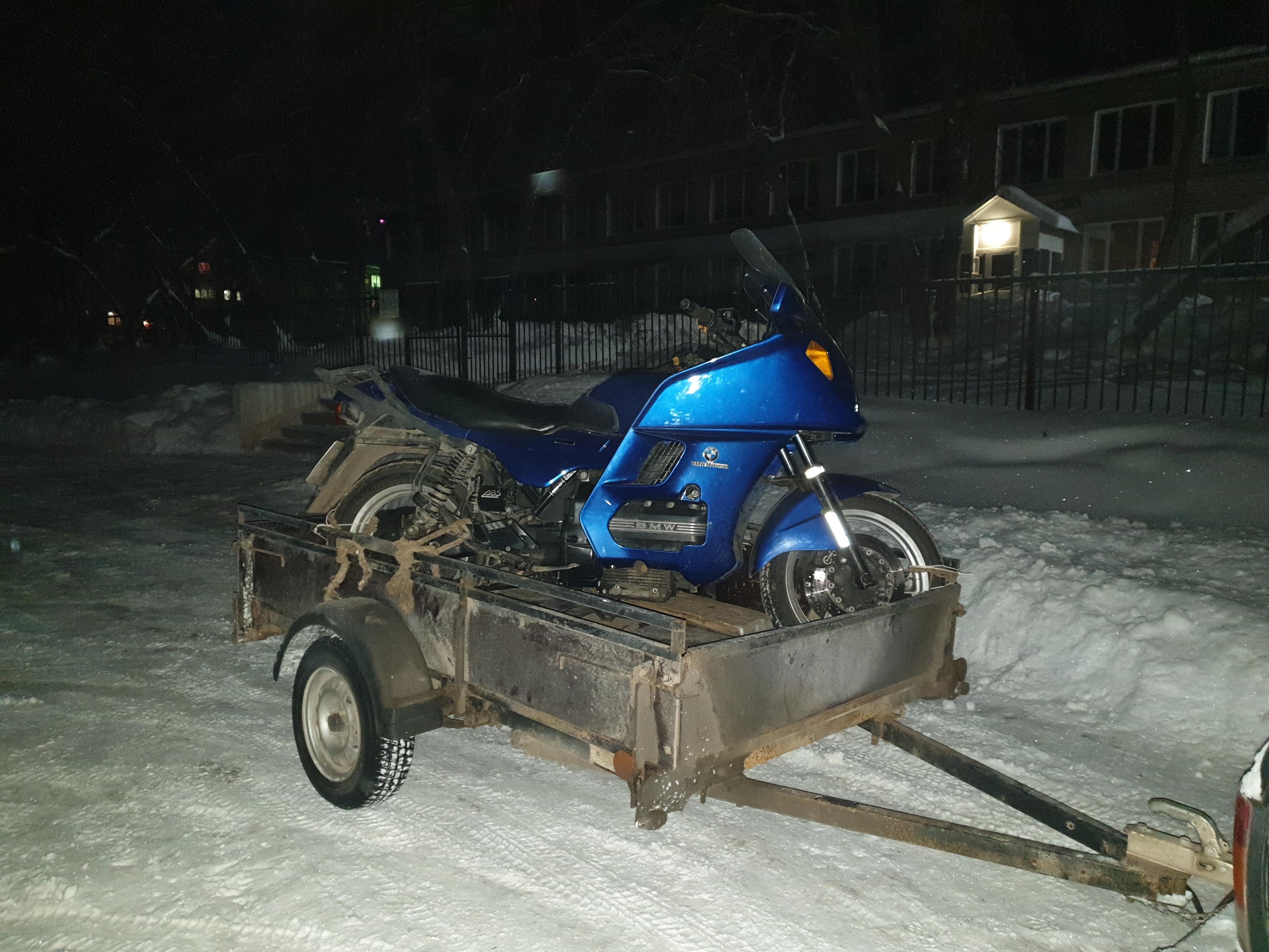

    А параллельно, перекрасил кирпич вновь , и выставил на продажу. Покупатель нашелся быстро, но захотел подешевле. Потому с Кирпича были демонтированы: генератор на 100А, Линзы дополнительные, 4 шт, дуги, кофры, музыка (это все было продано отдельно, при чем очень выгодно). Остался на байке фара би-ксеноновая, седло и ручки с подогревом, сигнализация.
    Что приятно, после того, как привез мотоцикл покупателю, на 32 градусном морозе (ехать 1,5 часа), он завелся с полоборота безо всякого подсоса.

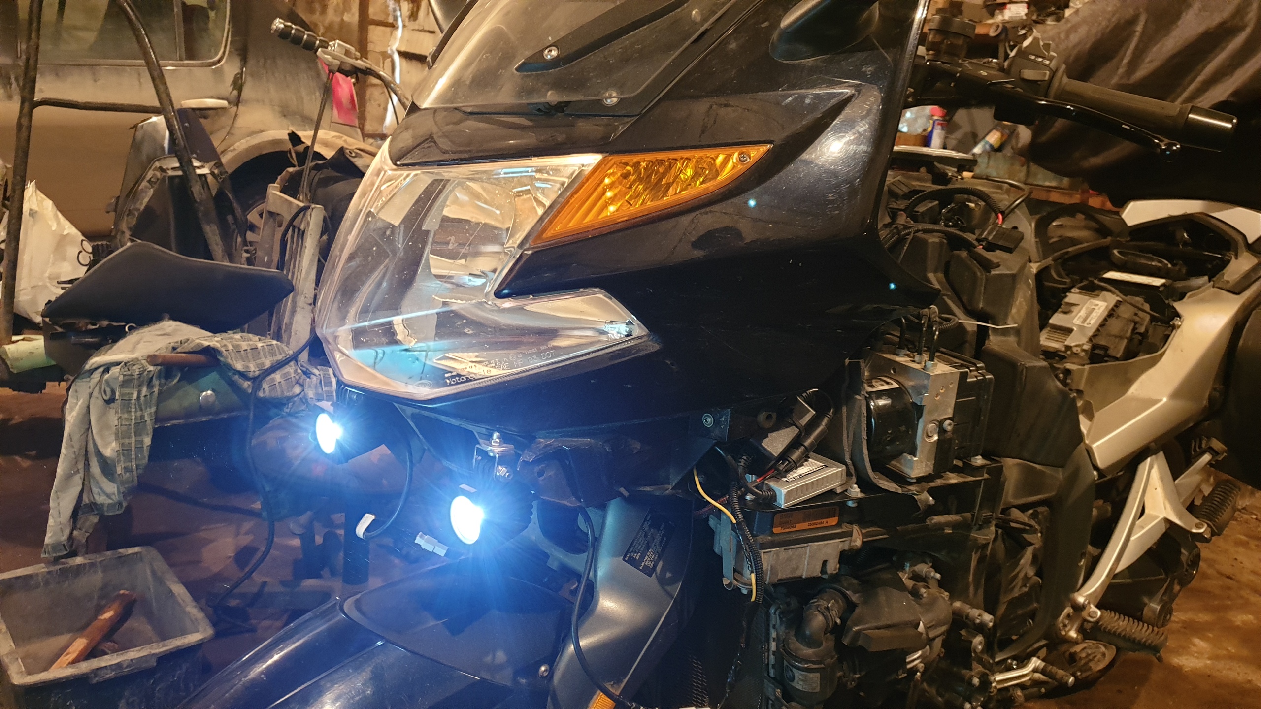

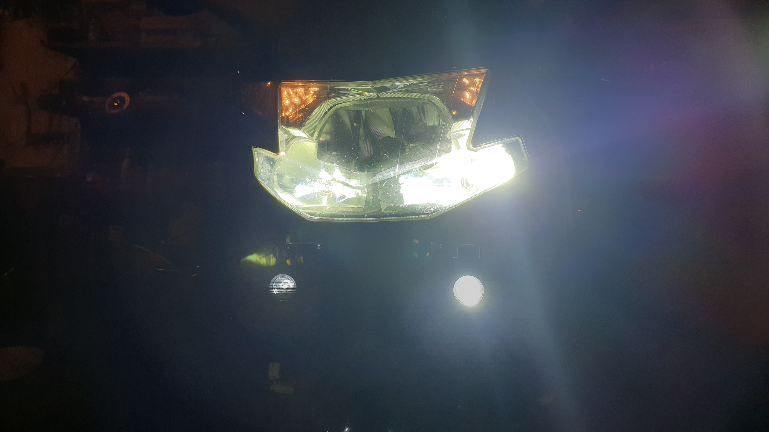

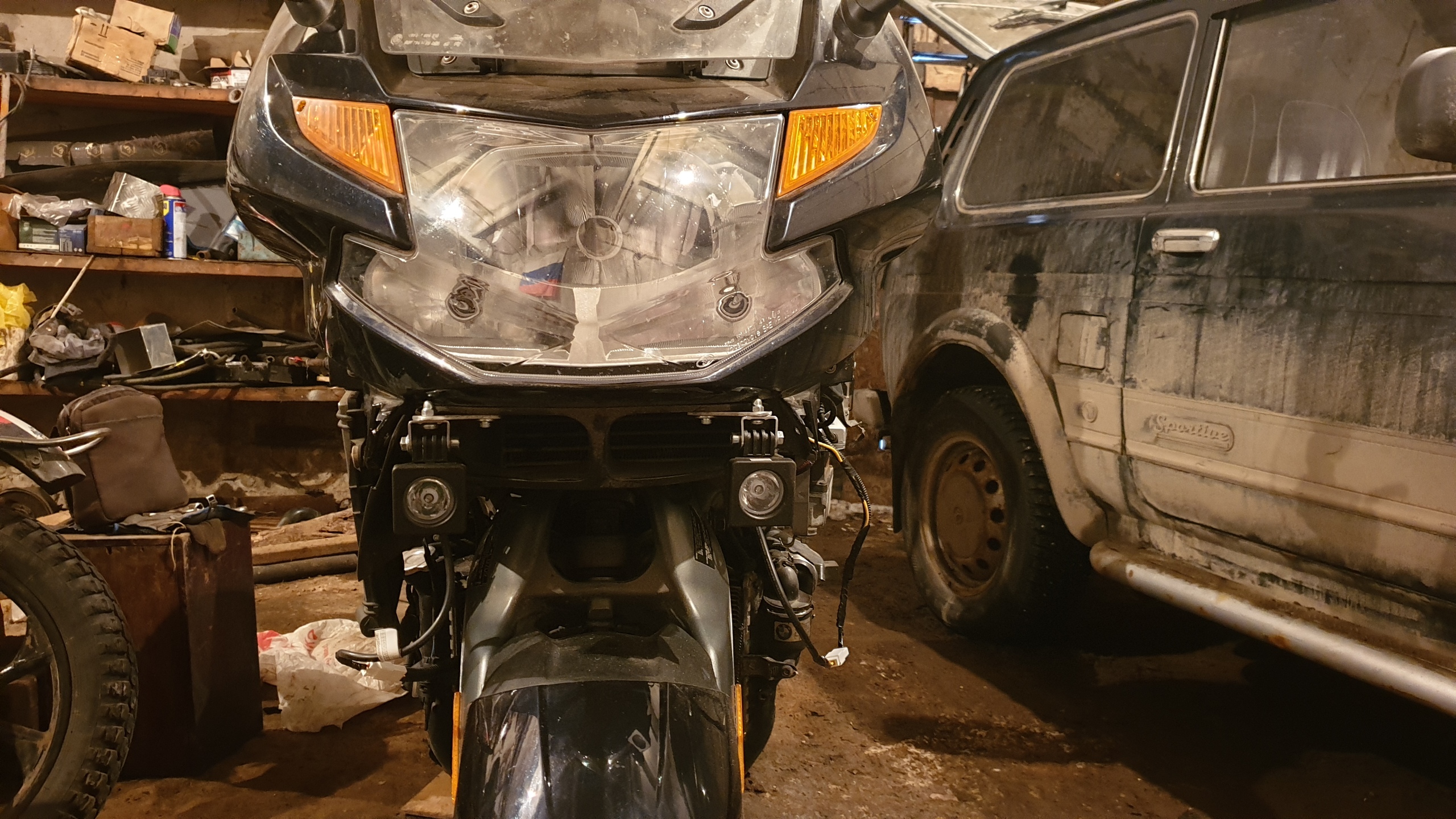

    Установил дополнительно пару светодиодных фар ( до ксеноновых 3" линз им, как до Пекина. Но что-то подсвечивают. Все запитано через реле и свой предохранитель)
    Сменил лампу ксенона в ближнем свете. Хоть она и исправна была, но каждые 50 тыс км, примерно, лампа теряет до 20% своей эффективности. А т.к. все это происходит постепенно, то глаз это не замечает, а ночами все сложнее и сложнее ездить.

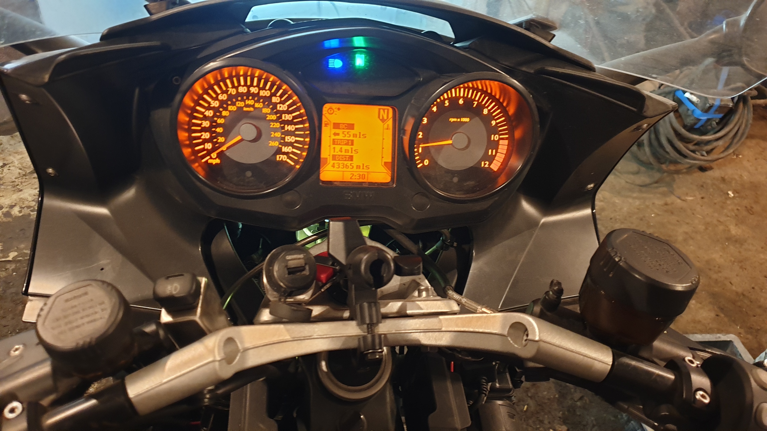

    Так же вживил в дальний свет ксенон. При чем блоки розжига с доп. сопротивлением подобрал лишь с 3 раза. Иначе "мозг "мотоцикла воспринимал низное сопротивление в цепи, как сгоревшую лампу и обесточивал этот участок ( на фото видна пиктограмма ошибки дальнего света). Клавиша включения доп. света - от "Жигуля" и кронштейн самодельный , из нержавейки.

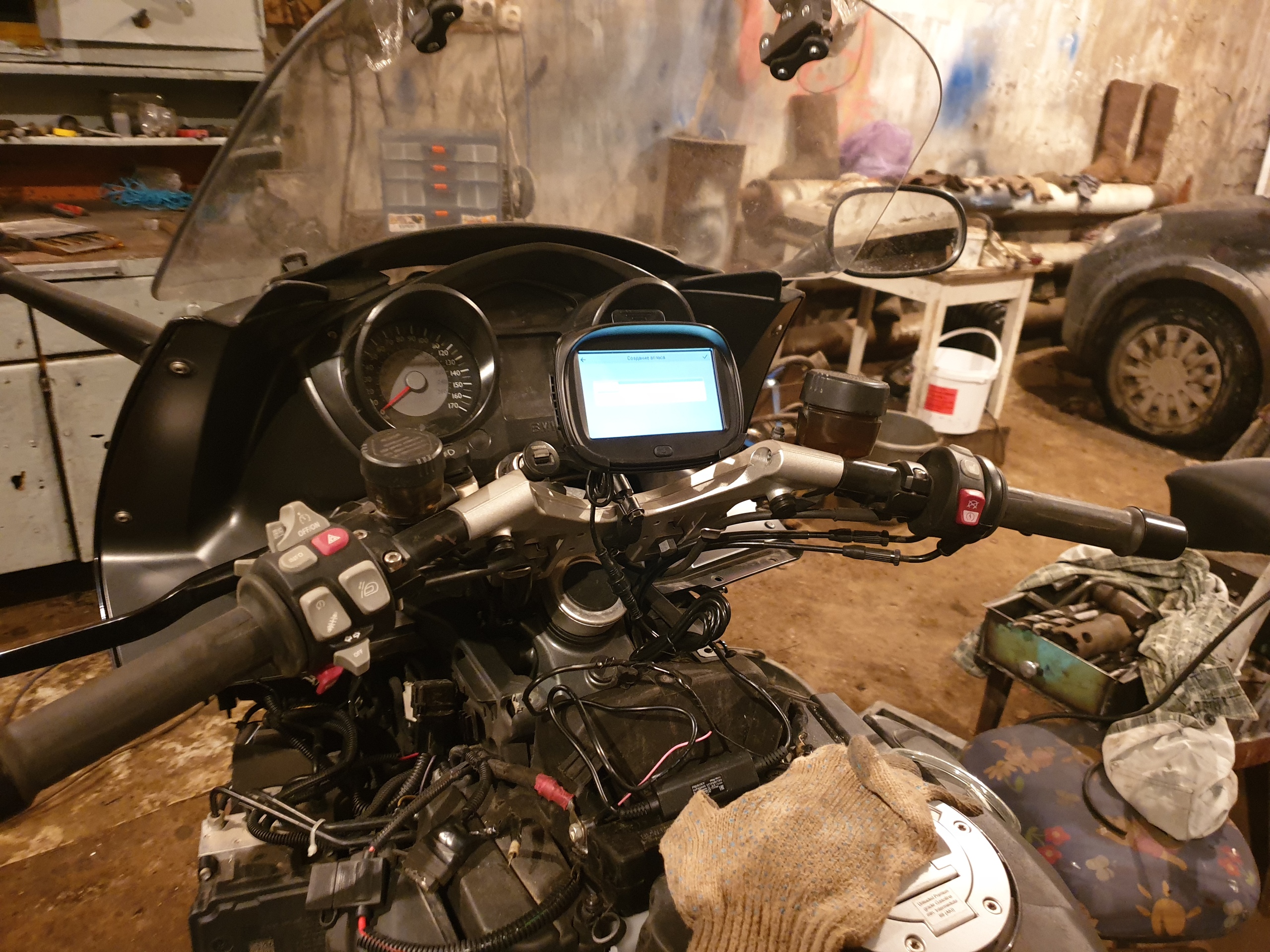

    Приобретен мотонавигатор "Пролоджи" на Навителе и приобретены официальные карты чуть не на полмира сразу.
    До этого были и простые навигаторы, и гармин, и прочее. Но не понравилось.

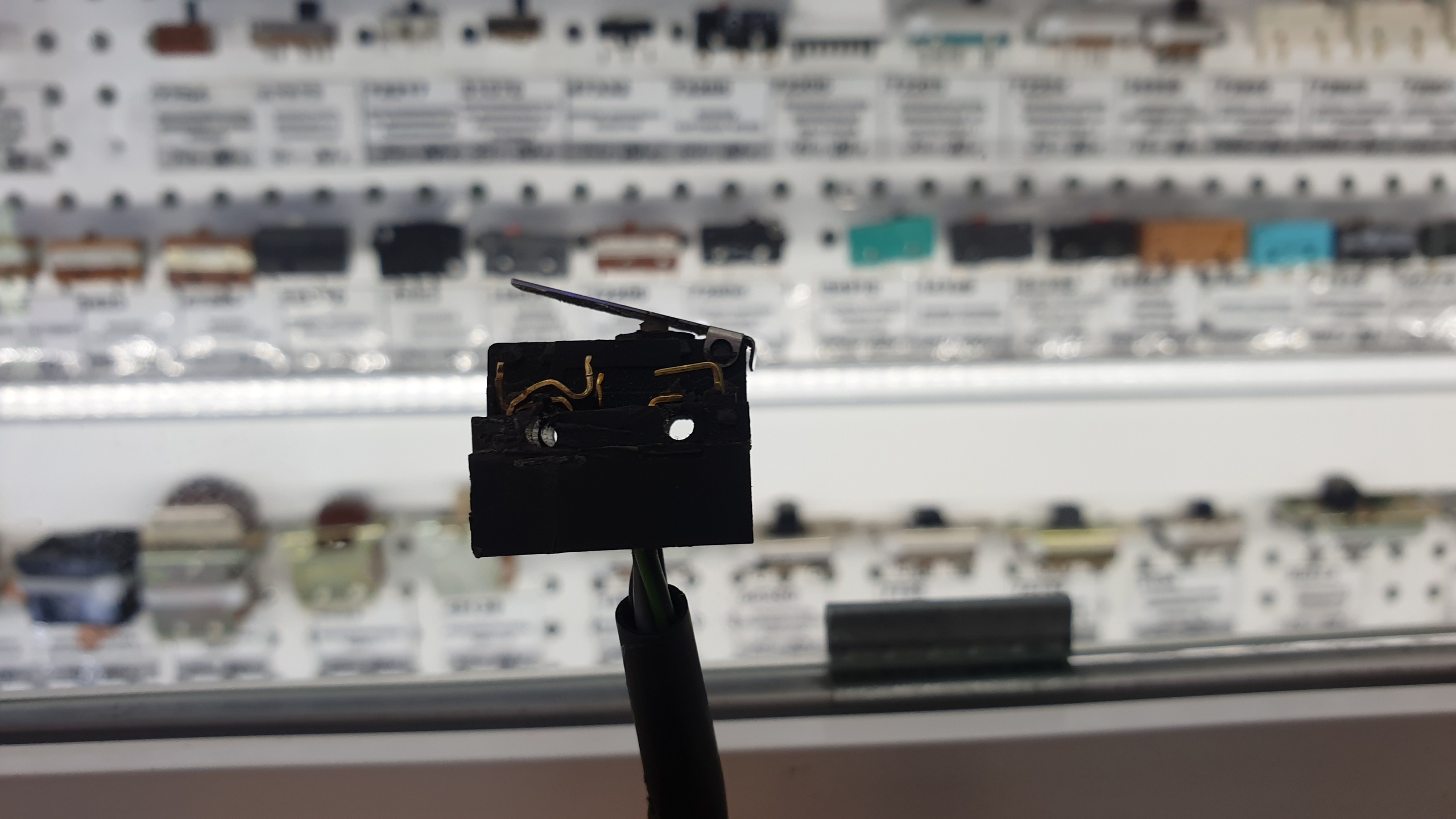

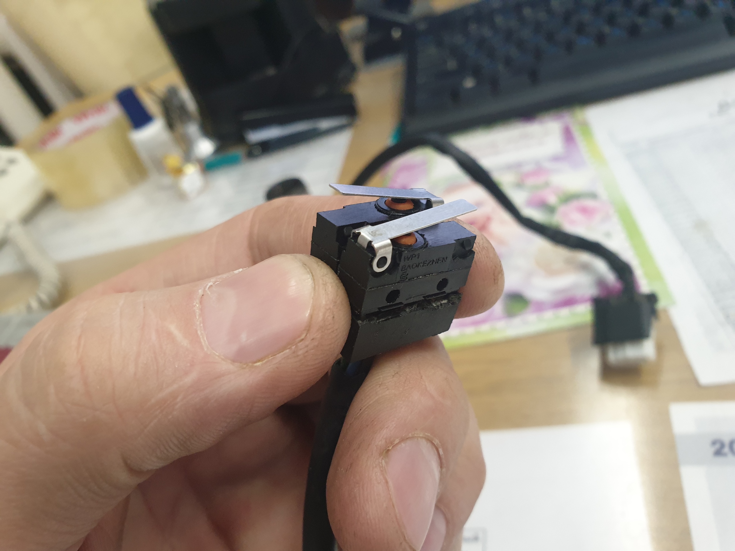

    Так же восстановил круиз-контроль. Был сломан концевик. Родной найти не удалось, а с Катс заказывать- он стоит 7,5 тыс. Потому сходил в электро-товары, нашел точнор такой же (!) и перепаял все. за 250 руб.
