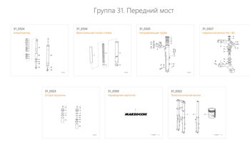

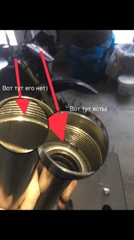

    Господа, привет! кто может подсказать что это за стопорное колечко? заранее благодарен
    мот К1100

    Есть мнение, что это пружинное стопорное кольцо ))
