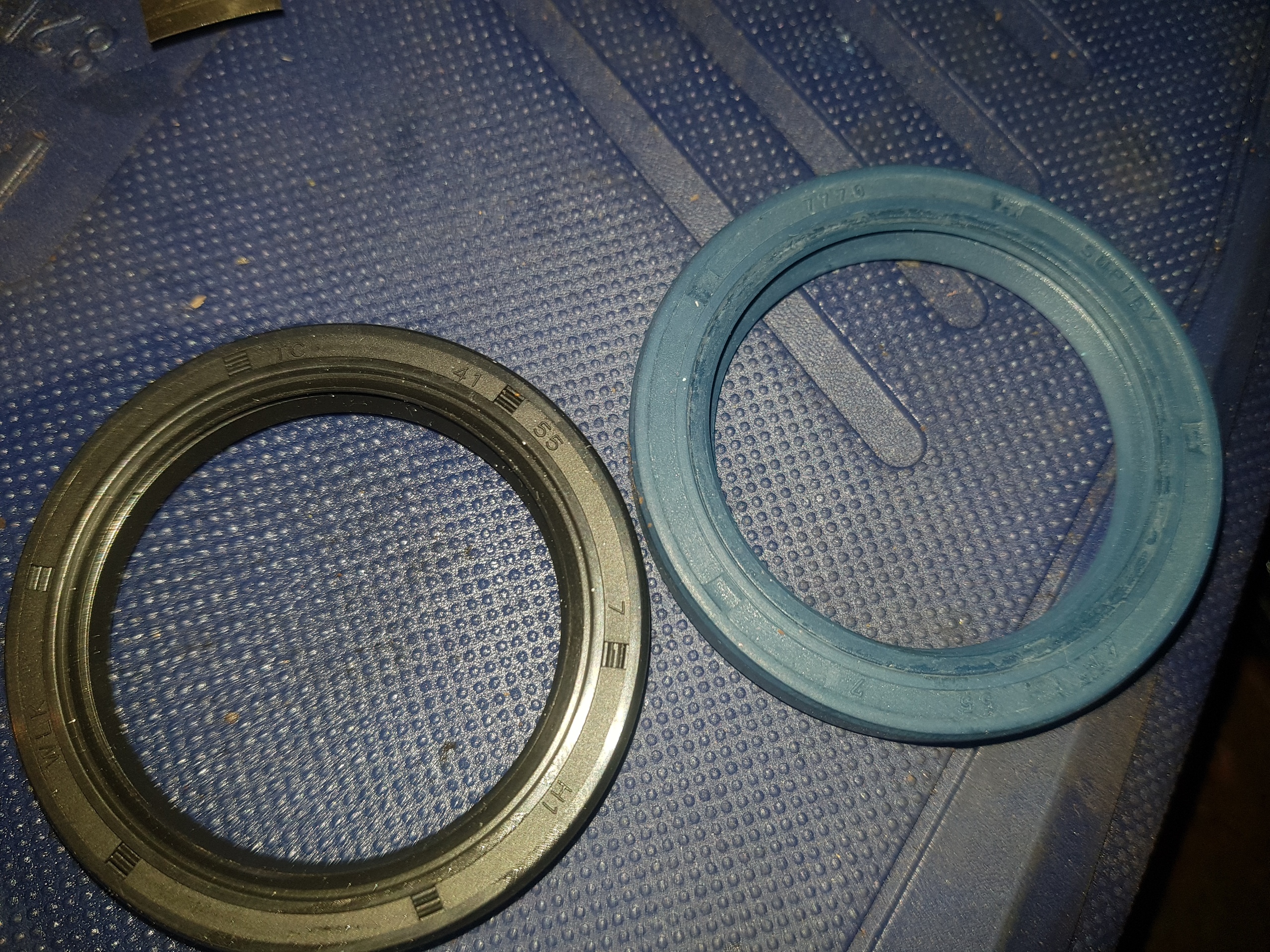

    спасибо! Помоги тогда еще определится с сальниками передней вилки,в мунуале написано 41.3 и больше нечего
    по форуму читал всю ветку нечего талкого не нашел в инете из аналогов нашел какие то гавеные алл балс размеры пробиваю один 41.7....другой 38....
    http://general-moto.ru/product/salniki-i-pylniki_all-balls_56-163/
    http://general-moto.ru/product/salniki-vilki-all-balls-55-144-417x55x10105/

    Привет. Тоже прочитал на форуме здесь, что нет аналогов. Заказывал у официалов. Достойная контора, но цена не гуманная.

    Я покупал на ебэе алл балс в комплекте с пыльниками. Думал, тоже , что отстой однако второй сезон катаюсь и проблем нет. Аналогов от других производителей не нашел.Для того, чтобы дольше ходили положи литиевую смазку между сальником и пыльником.

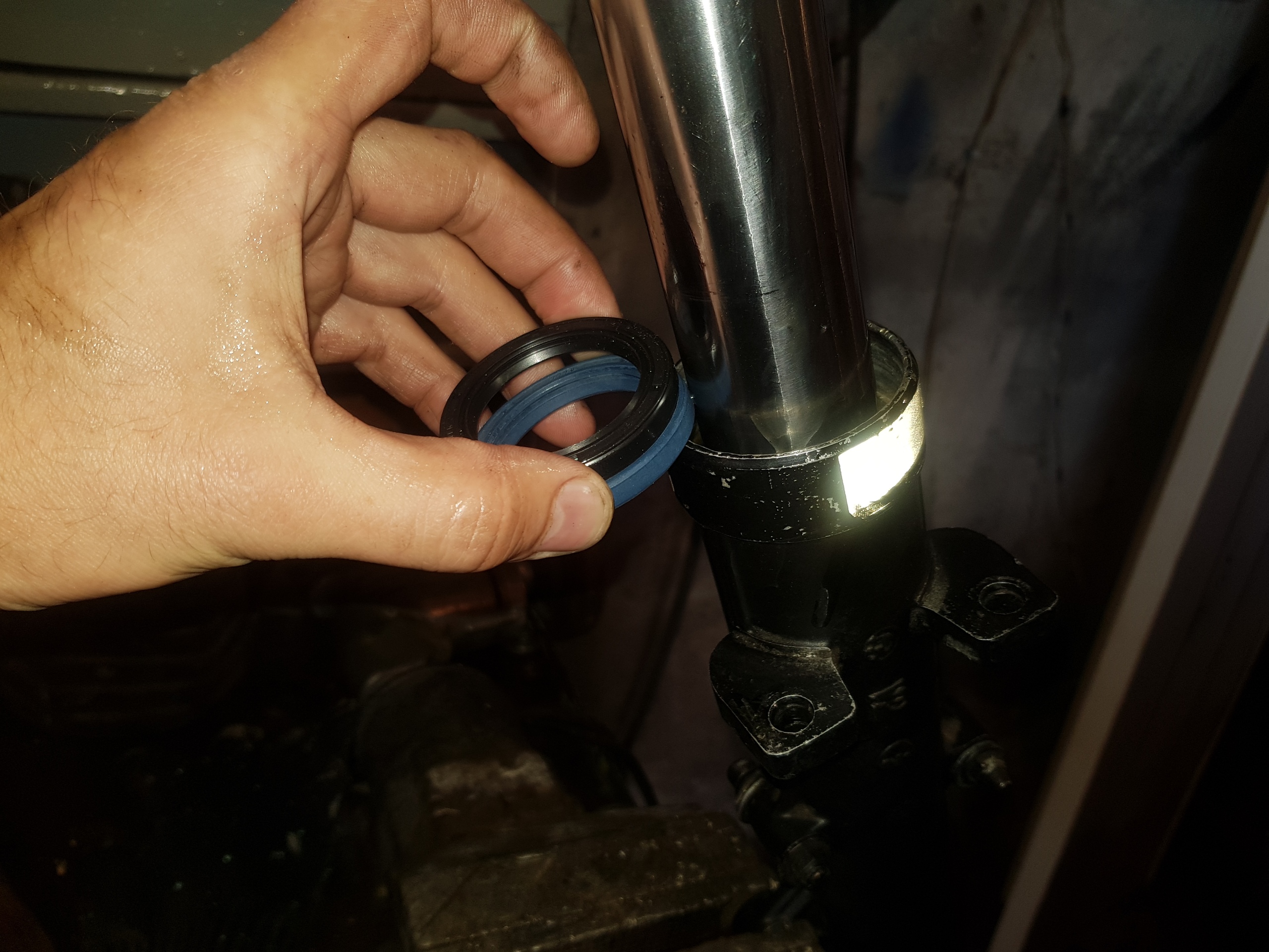

    По сальникам вилки. Да, у нас епанутый размер 41,7. Я два раза за 40 тыс км уже менял. хватает не более, чем на 15 тыс ( при нормальной езде- это полсезона). Нынче сделал проще. Взял простой сальник 55х41 и по две штуки поставил их в каждое перо, сверху пыльник. Пока проехал пару тысяч- все абсолютно сухо. цена- 100 руб за сальник. 4 шт- 400 руб. Всегда в любой резинотехнике они есть.
