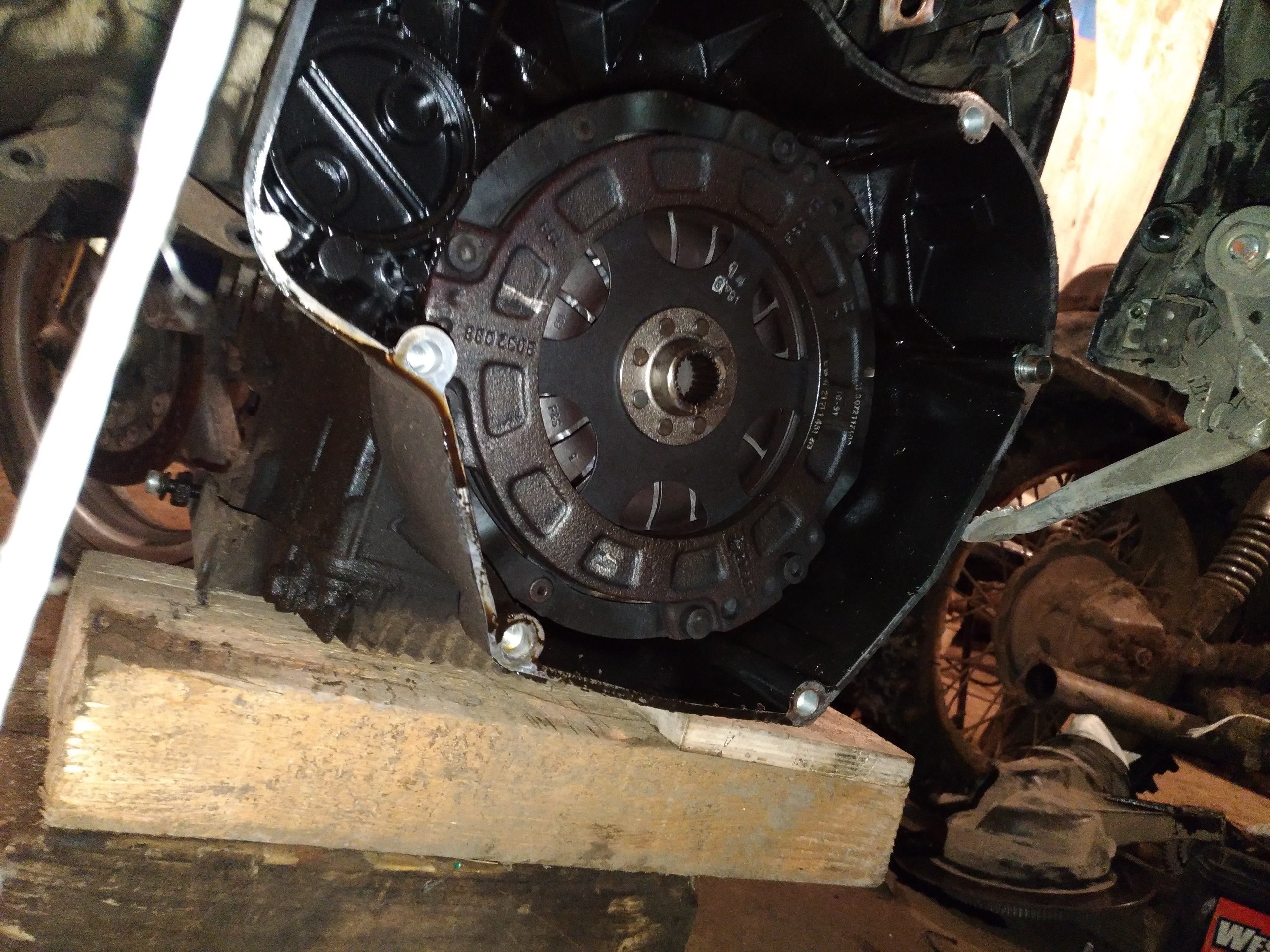

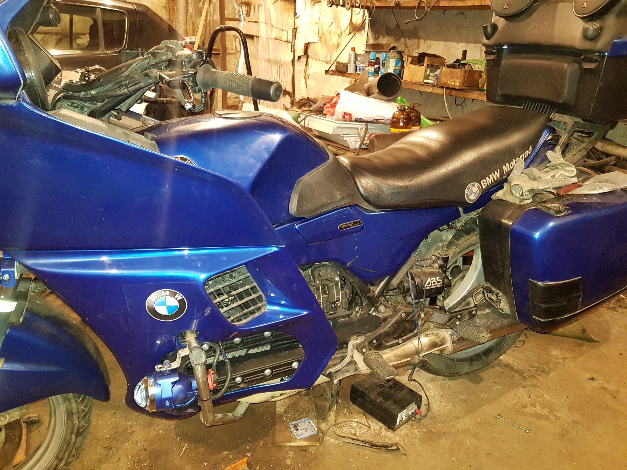

    И так, весна приходит на Урал и скоро пора будет выезжать. Вновь за зиму Кирпич был частично разобран, доработан и собран назад. Хотя еще не все завершено.

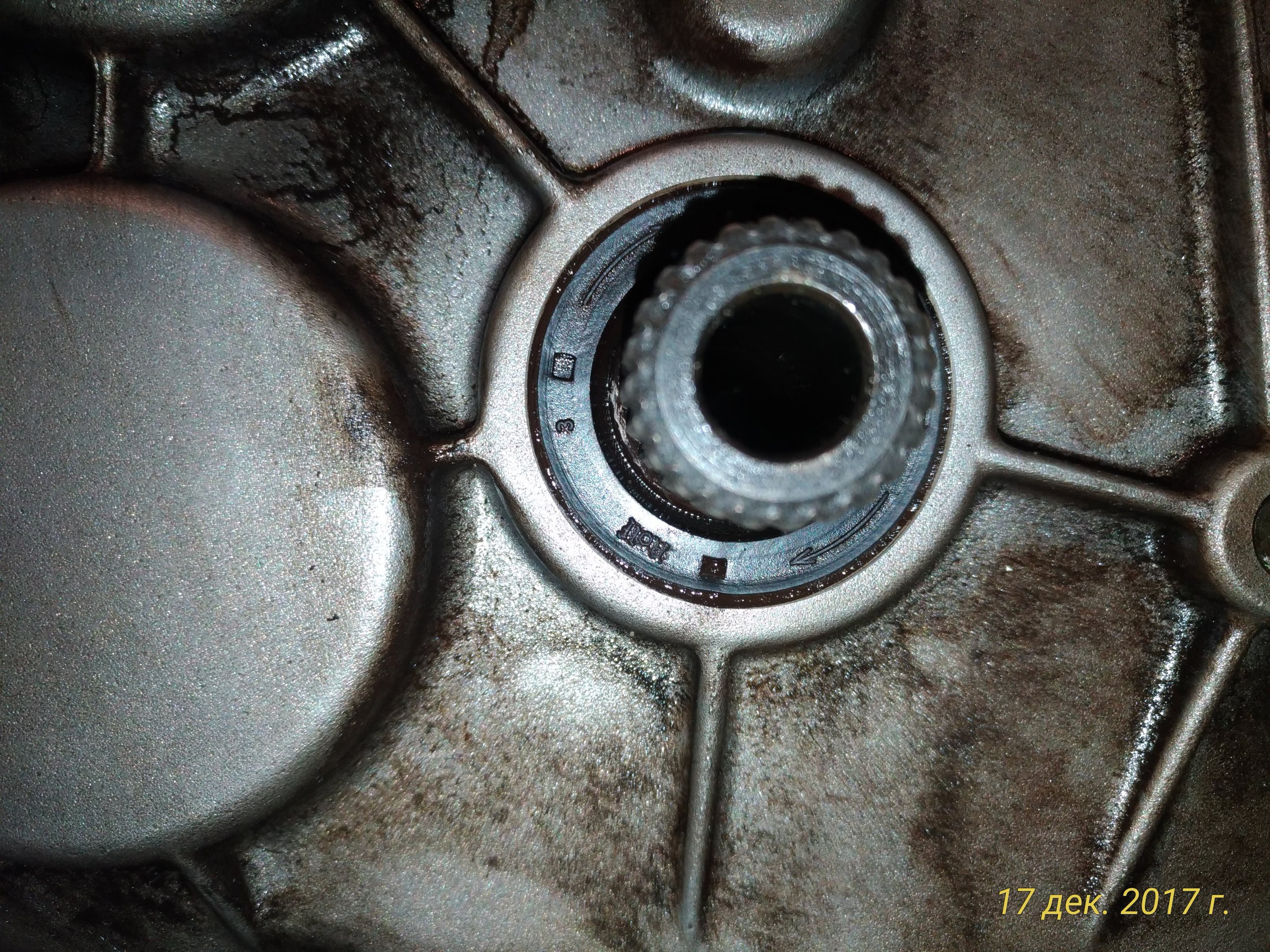

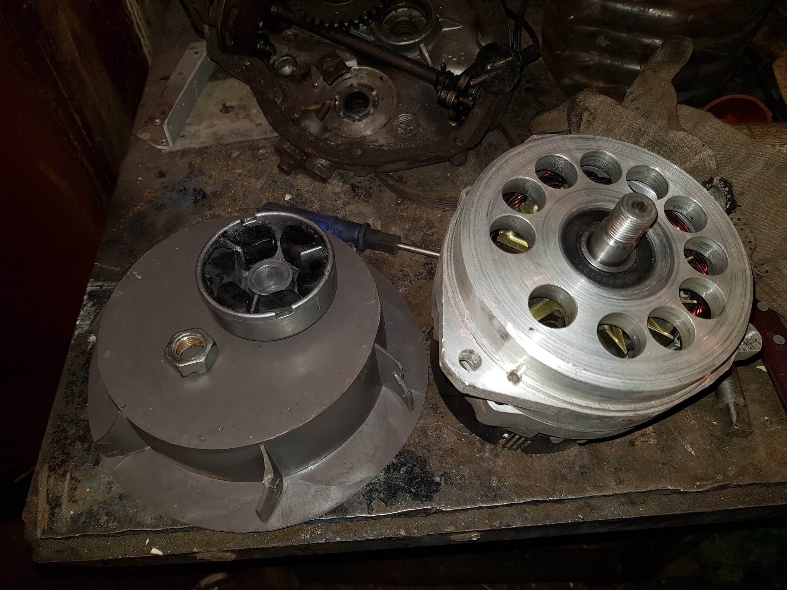

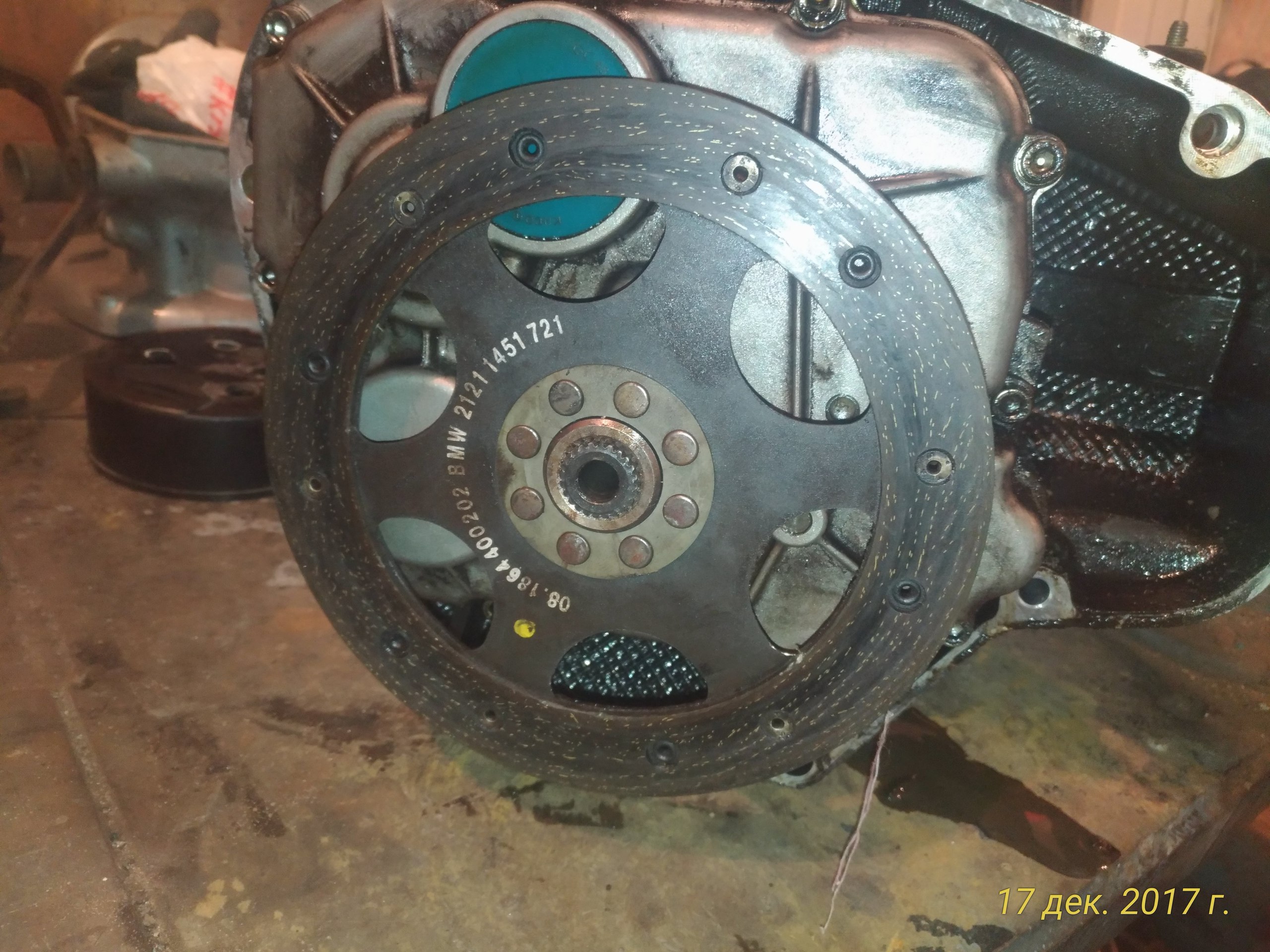

    1. Т.к. осенью появлилось отпотевание на стыке коробка- мотор, то было принято решение скинуть кпп и посмотреть, откуда бежит маслице. Работа по демонтажу всем известна и описывать ее смысла нет.
    Все оказалось просто- выработал свой ресурс сальник первичного вала кпп. Размерность стандарная и он был приобретен в ближайшей резинотехнике за 70 руб. Смысла в установке родных , с насечкой винтовой- не вижу. Ибо толку от нее, при исправном сальнике- нет.ну и заодно скинул саму сцепу- диск живее всех живых при пробеге по одометру в 70 тыс км (реальных- тысяч на 200 больше, думаю)

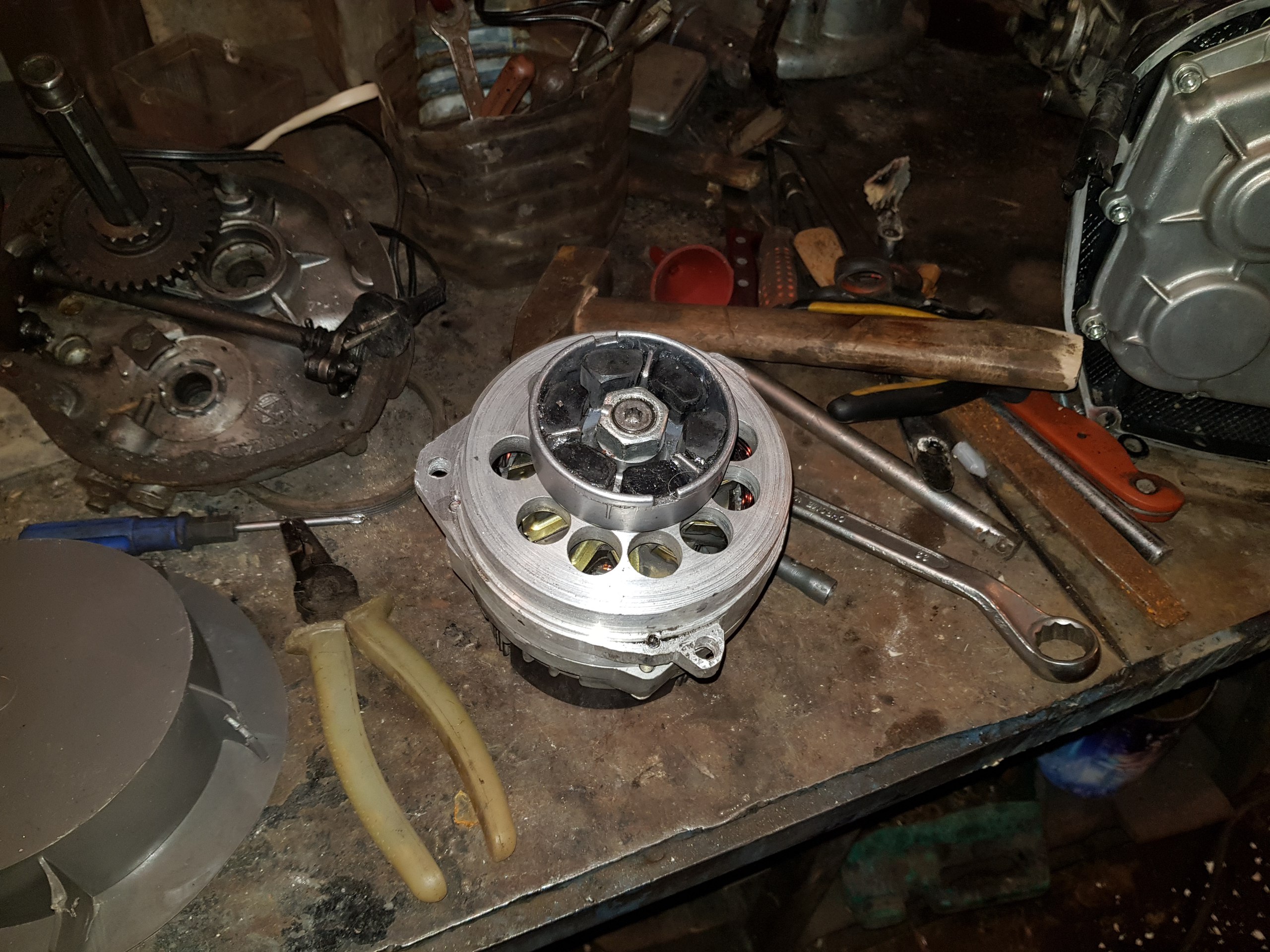

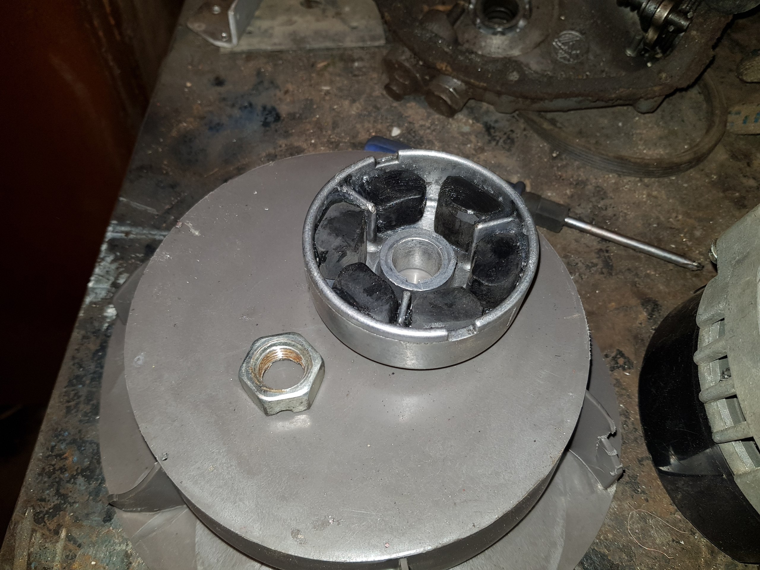

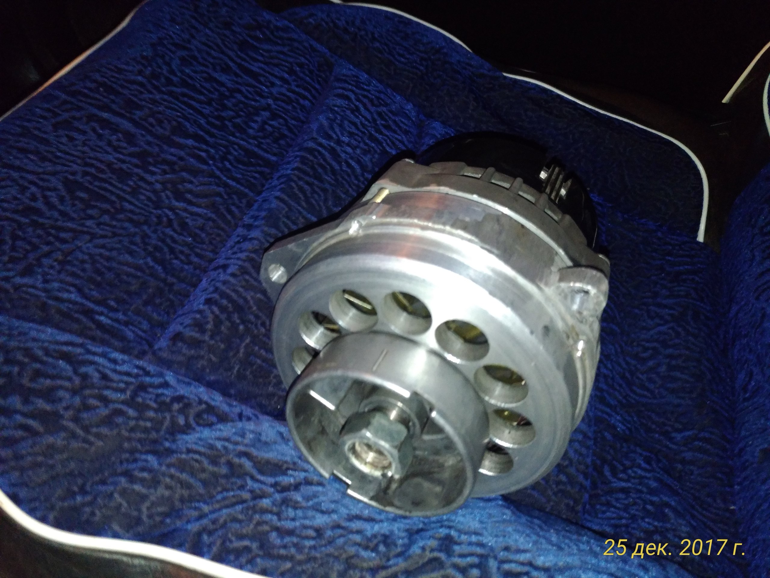

    А раз скинута кп, то че бы не осмотреть генератор свой? скинул, вскрыл- гена- в полнейшем порядке. Все мягко вращается, крутится и отлично вырабатывает ток. Но вот резиновые демпферы- умерли. Зазор между приводной муфтой и резиновым демпфером- добрых 3-4 мм. Пытался заказать у официалов, но оказалось, что их нет и не предвидится. Не буда. Берем плотную резину, наждак и сами лепим в размер. небольшое видео о люфте.
    [​IMG] [​IMG]
    все получилось очень неплохо, и гена плотненько сел на место.

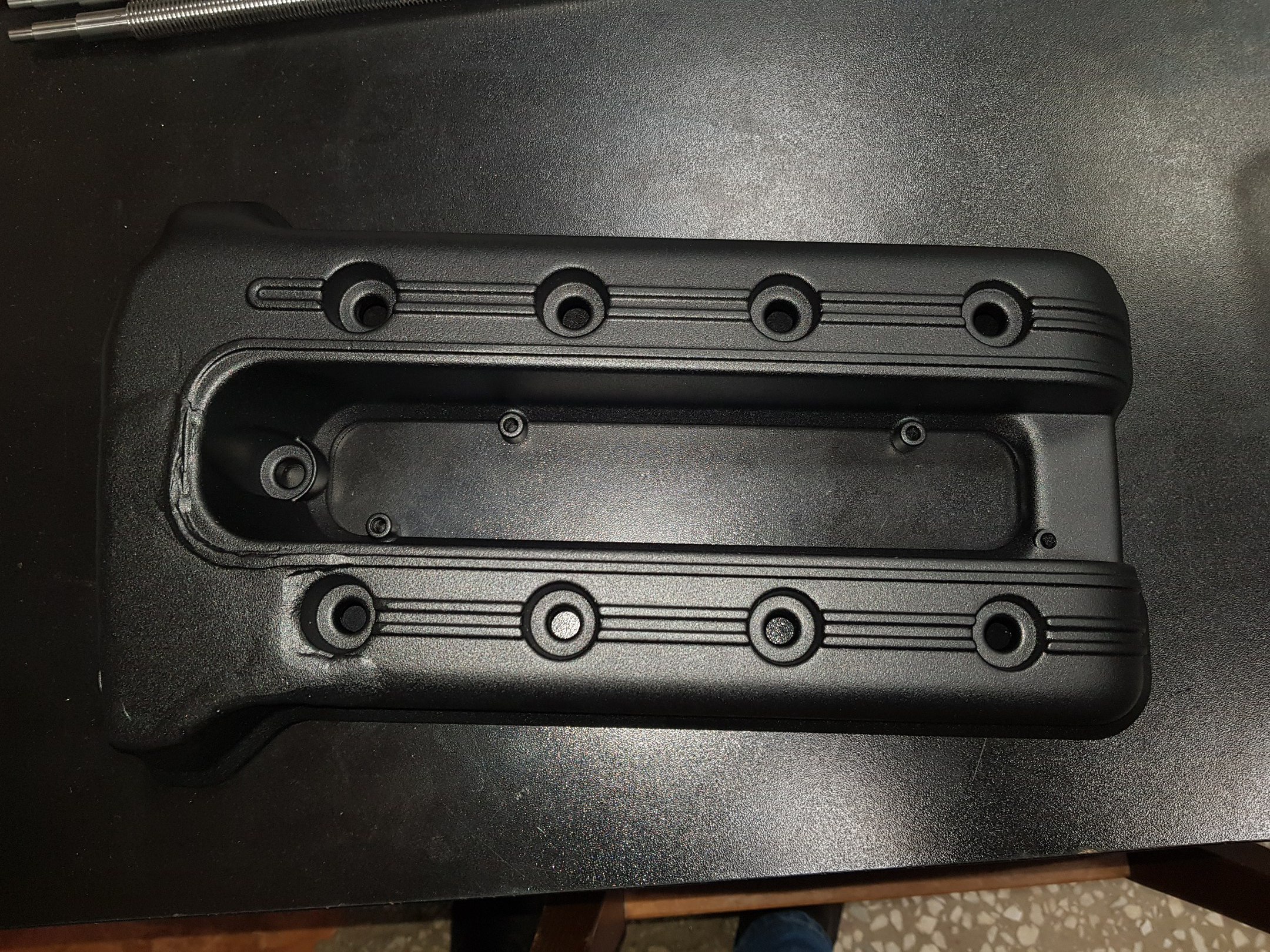

    Следующий этап: у меня потела передняя часть двигателя. В том году снимал вновь переднюю крышку и выводил плоскость. Но потение не пропало. В результате снял клапанную крышку и проверил на керосин. Оказалось все просто: после аварии, когда стесало крышку я все заварил. Но т.к. не заневоливал крышку при этом, то ее повело немного. Так же я зачищал сварочные швы. И при затяжке образовались микротрещены, которые при нагреве расширялись и масло проходило. В результате отпесочил крышку, проварил вновь уже на стапеле с нагревом, проверил на герметичность и покрасил порошком.
    Продолжение чуть позже напишу.

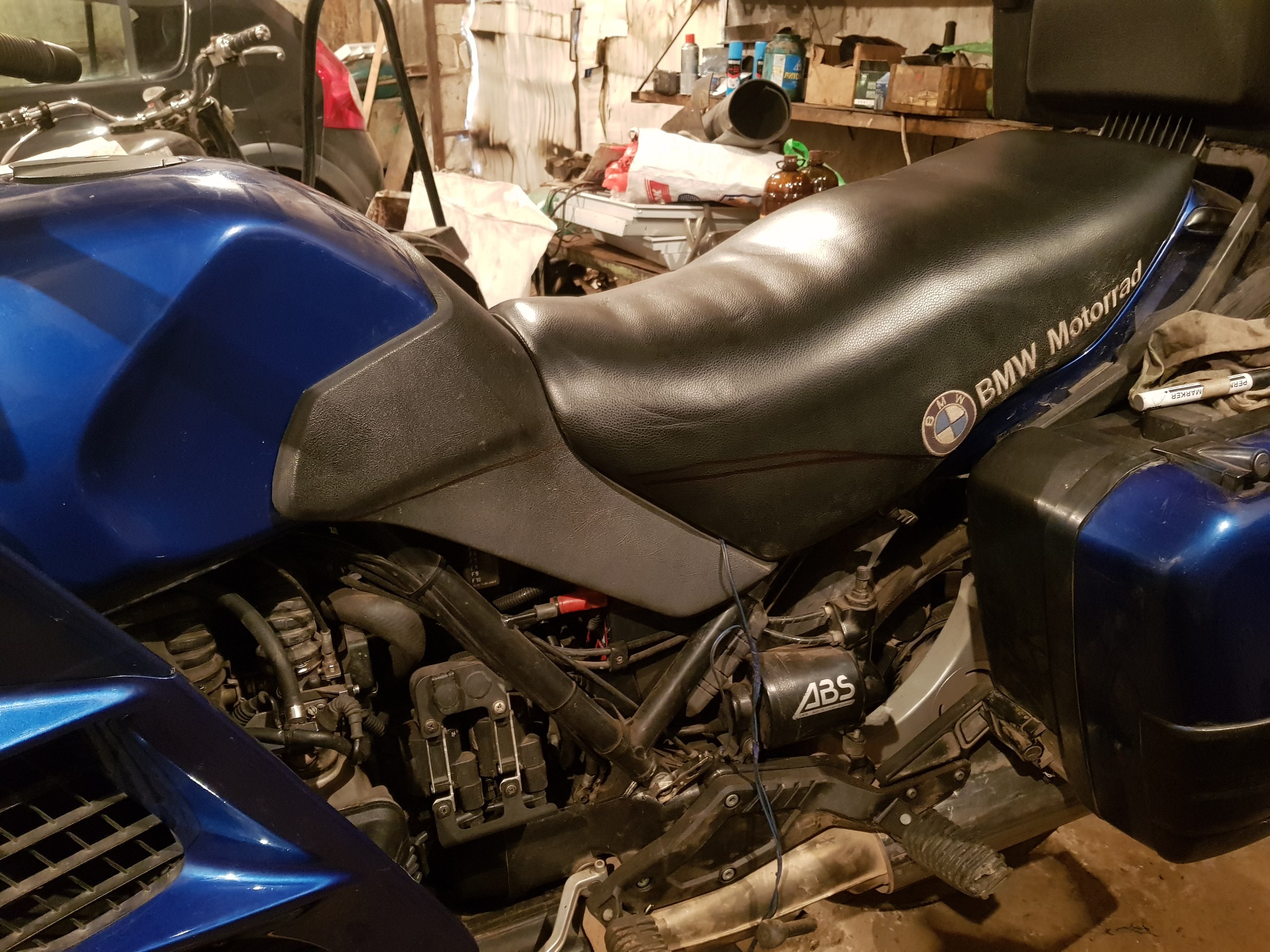

    Первое: с чего вы взяли, что путешествия закончились? ага, ща! Мотик сегодня был доведен до полностью боевого состояние и ждем только таяния снега, что бы отправится в дорогу.
    По резинкам для генератора: да там и нече рассказывать больше. Берешь толстую резину, режешь ножовкой на куски, после чего идешь к наждаку и пилишь по размеру родных. От Родных отрезаешь изношенные и оставляешь целые (генер вертится в одну сторону , потому изнашивает только по 1 шт с каждого демпфера. Работа занимает час.
    Коробку поставил на место, собрал подвеску. Надо было еще, блин, гофру на штоке сцепления поменять для профилактики- но забыл. Не беда, он не течет.

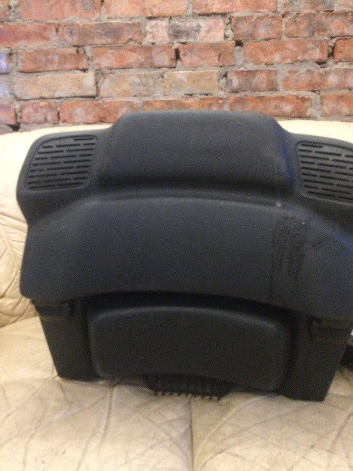

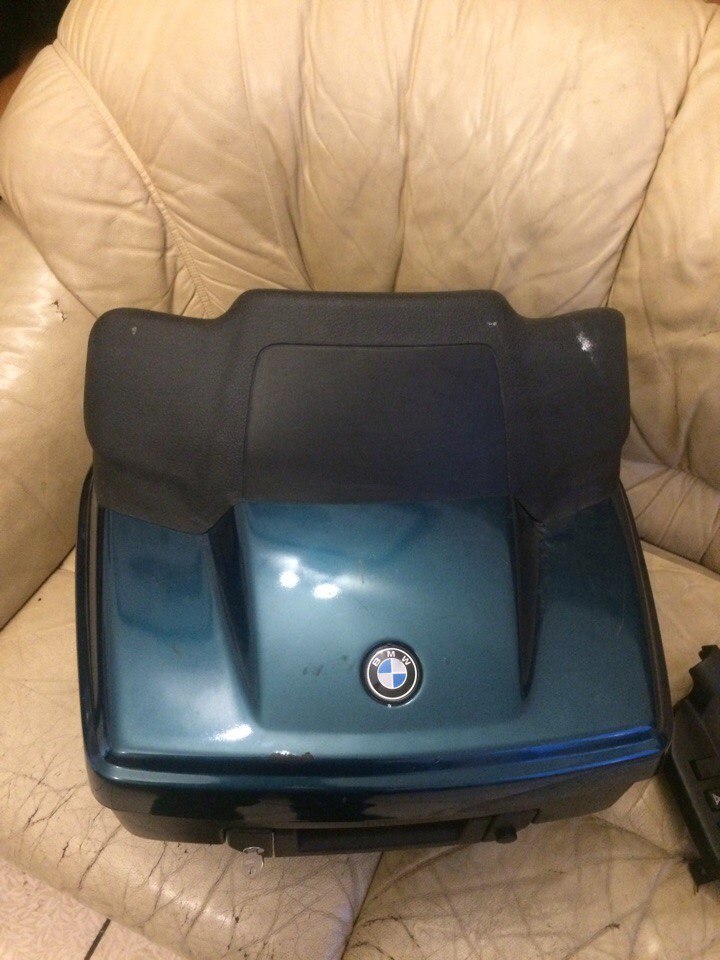

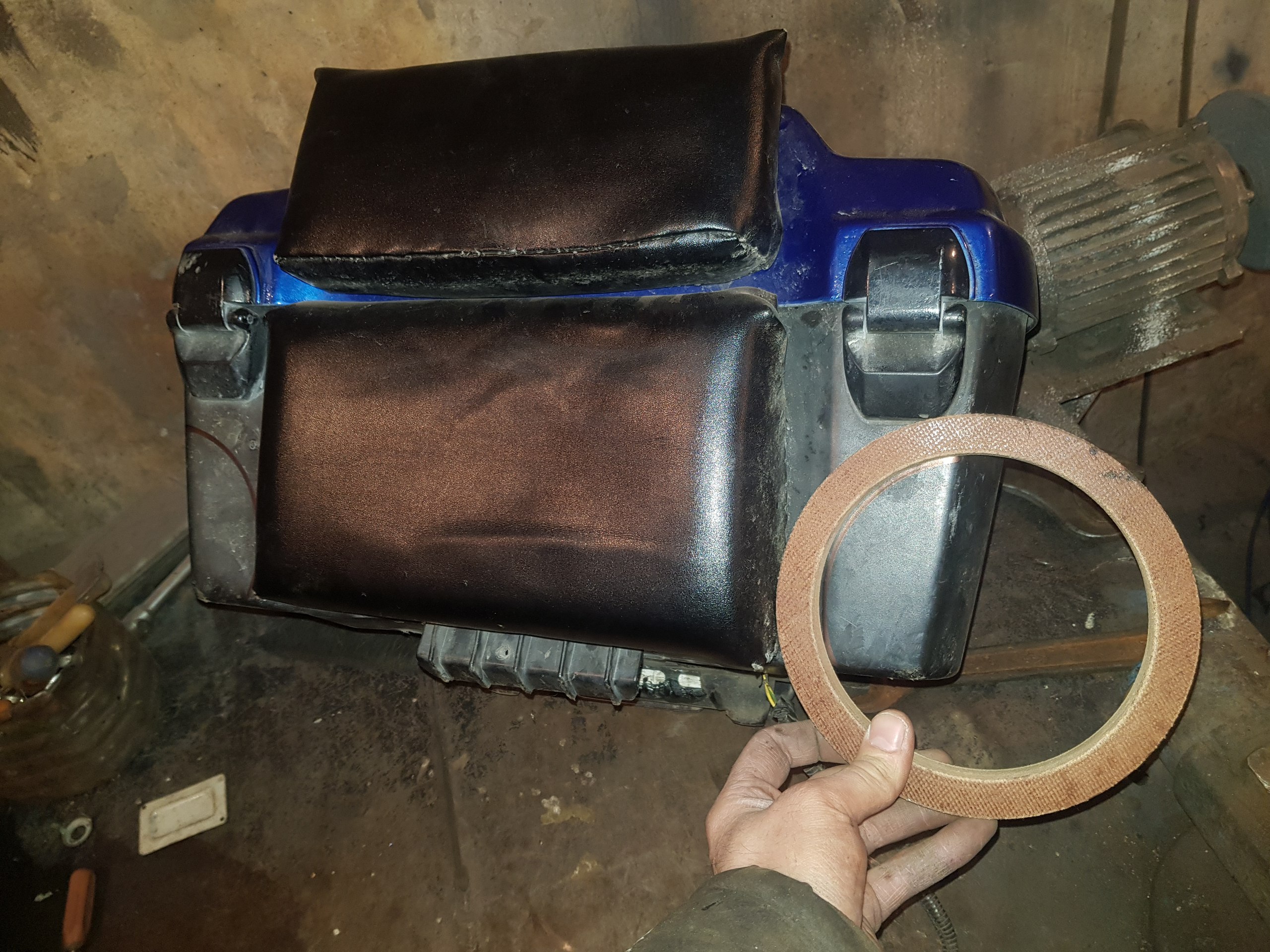

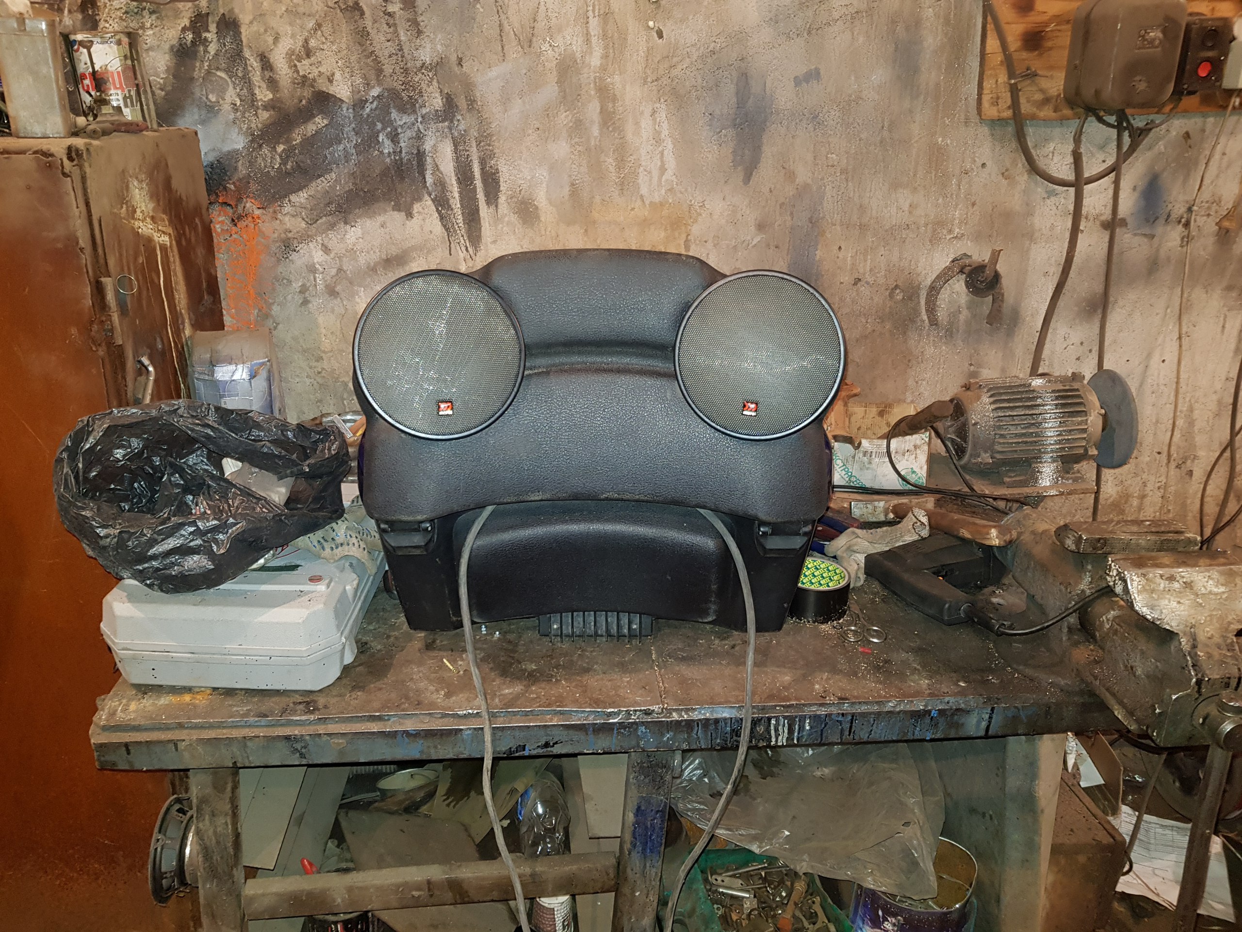

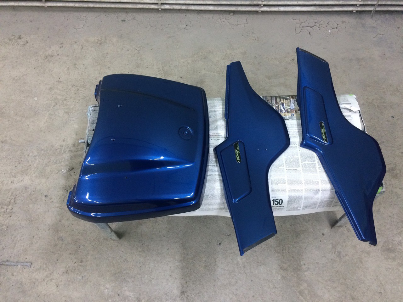

    За зиму пришло понимание тогго, что задние динамики, что установил в том году ниже кофра не слышно на ходу- слишком низко играют и звук просто "сдувает". Но в этом случае сразу возникает вопрос: куда крепить ? потому было принято решение искать еще один кофр центральный, с родной спинкой для установки аккустики. Было найдено в Питере и Тимофей для меня его и приобрел.
    Состояние лакокрасочного покрытия меня не интересовало. По прибытию кофр и нижний пластик под "европейское сидение " поехали в покраску.

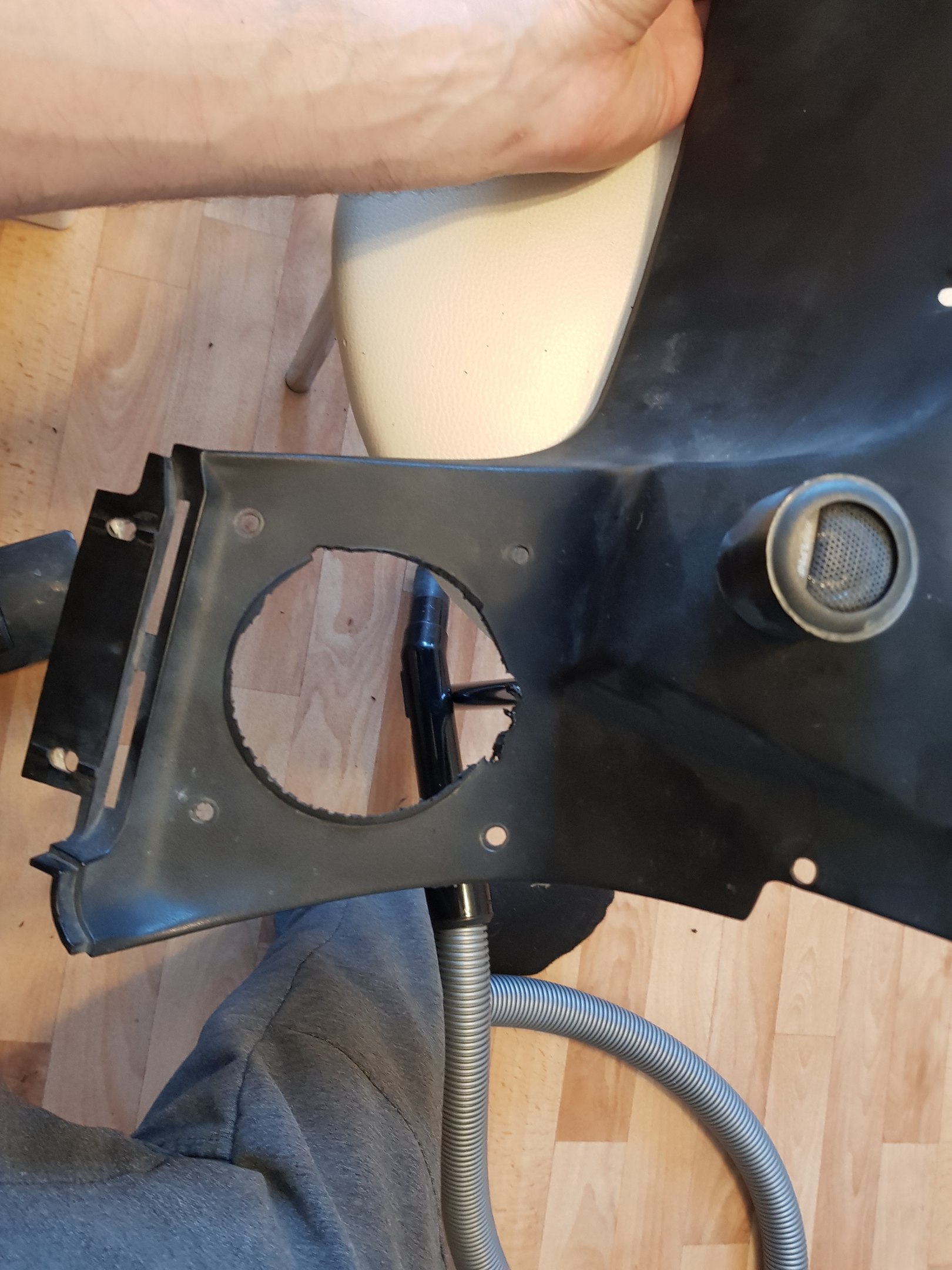

    Но то будет кофр для путешествий, что бы внутрянку не занимать. А что для города? Тут я понял, что еще без пары дополнительных мощных динамиков на 16,5 см, саба на 8 " (для большего диаметра не хватит объема кофра, да и играют "Восьмерки " клево) и усилителя - никак не обойтись...
    Потому сгонял в магазин автозвука и приобрел парочку комплектов динамиков на 13 см ( в переднюю панель новые) и 16,5 см- на задний "туристический".

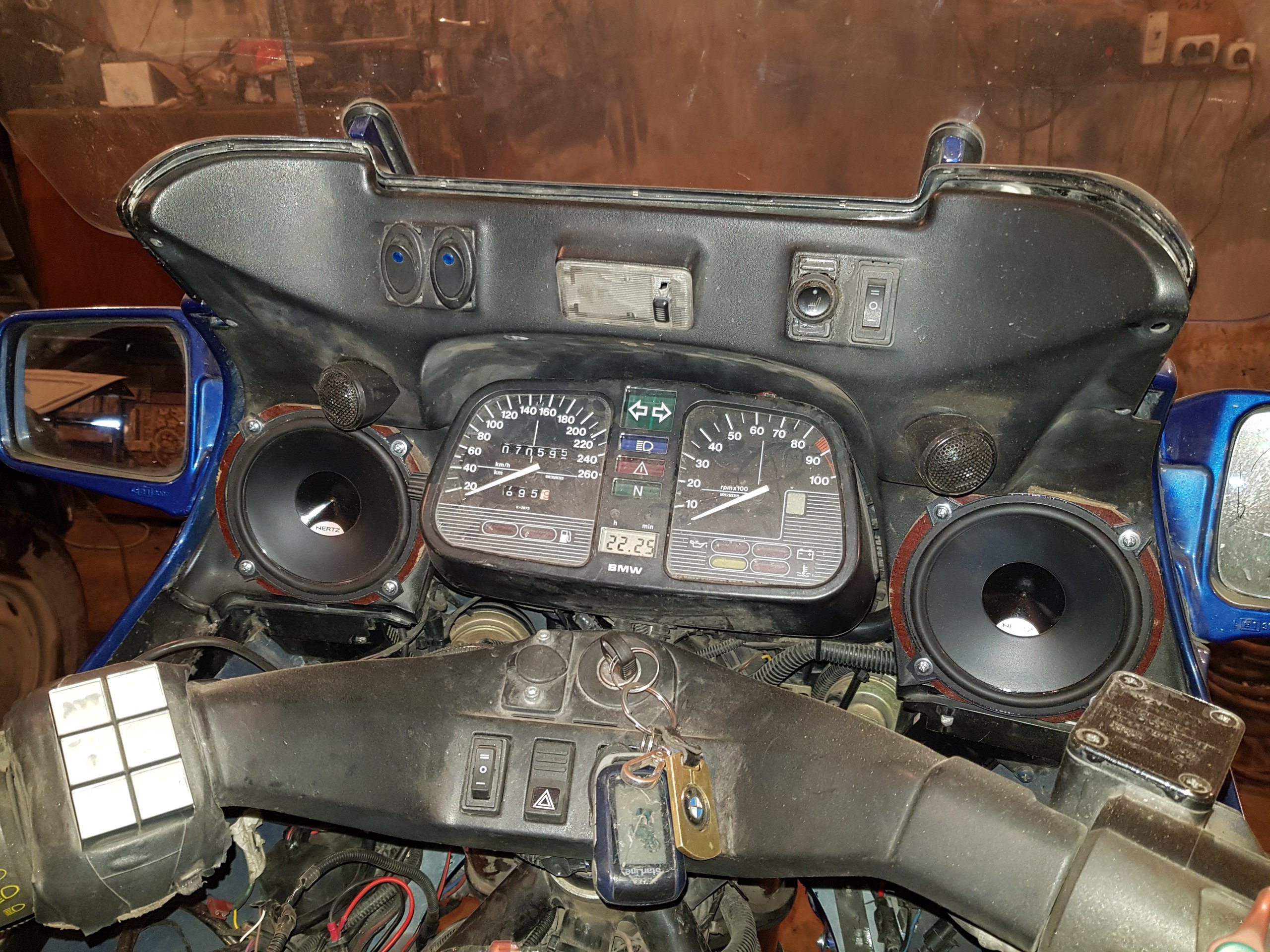

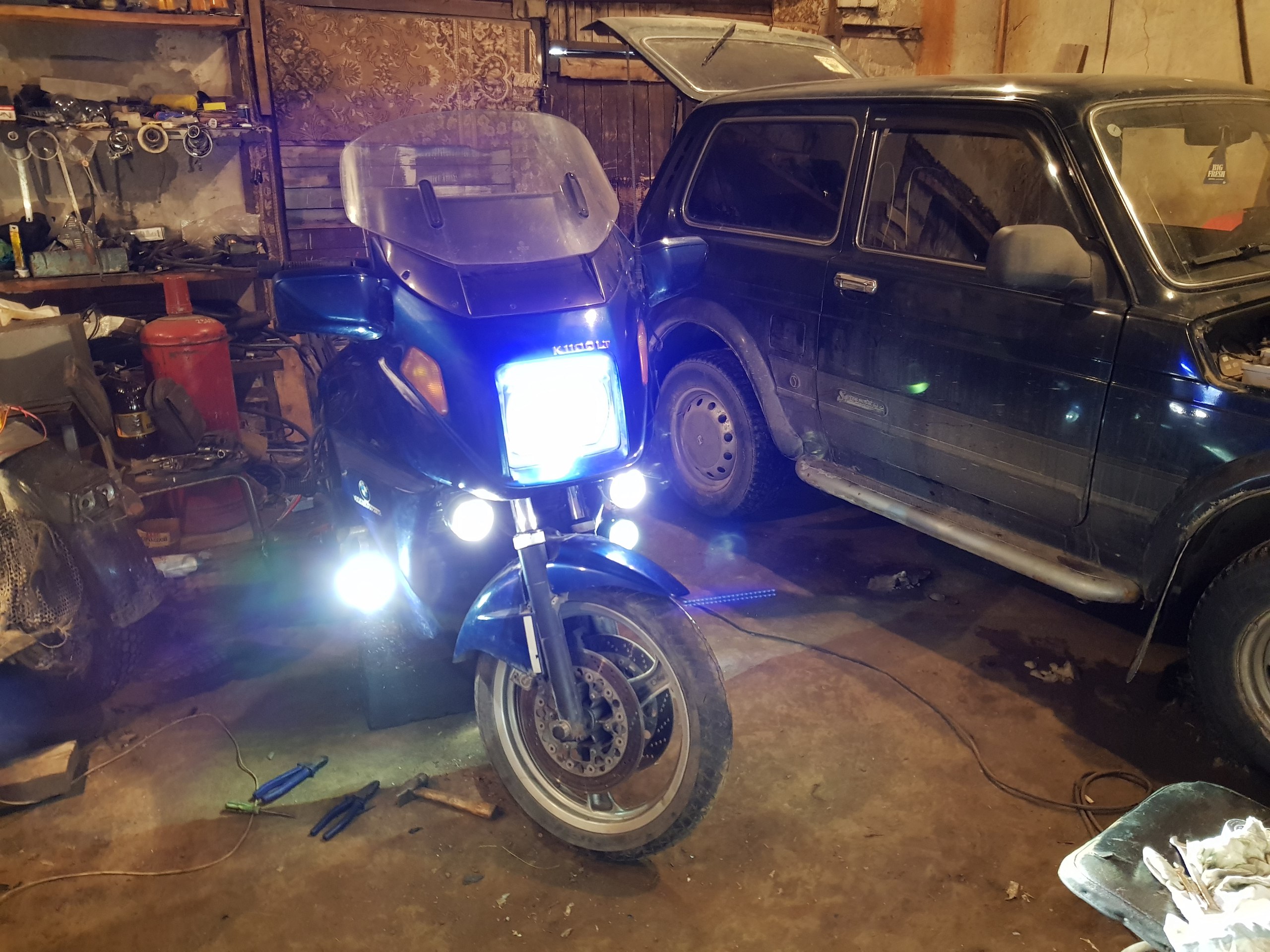

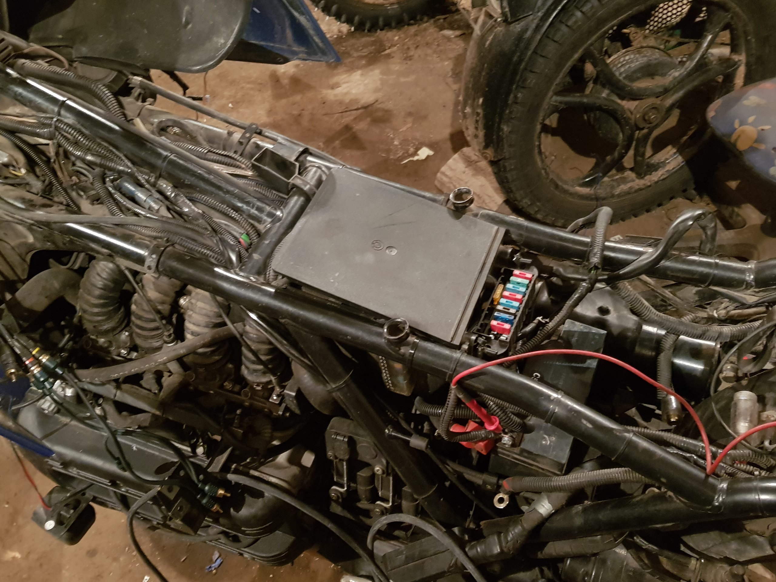

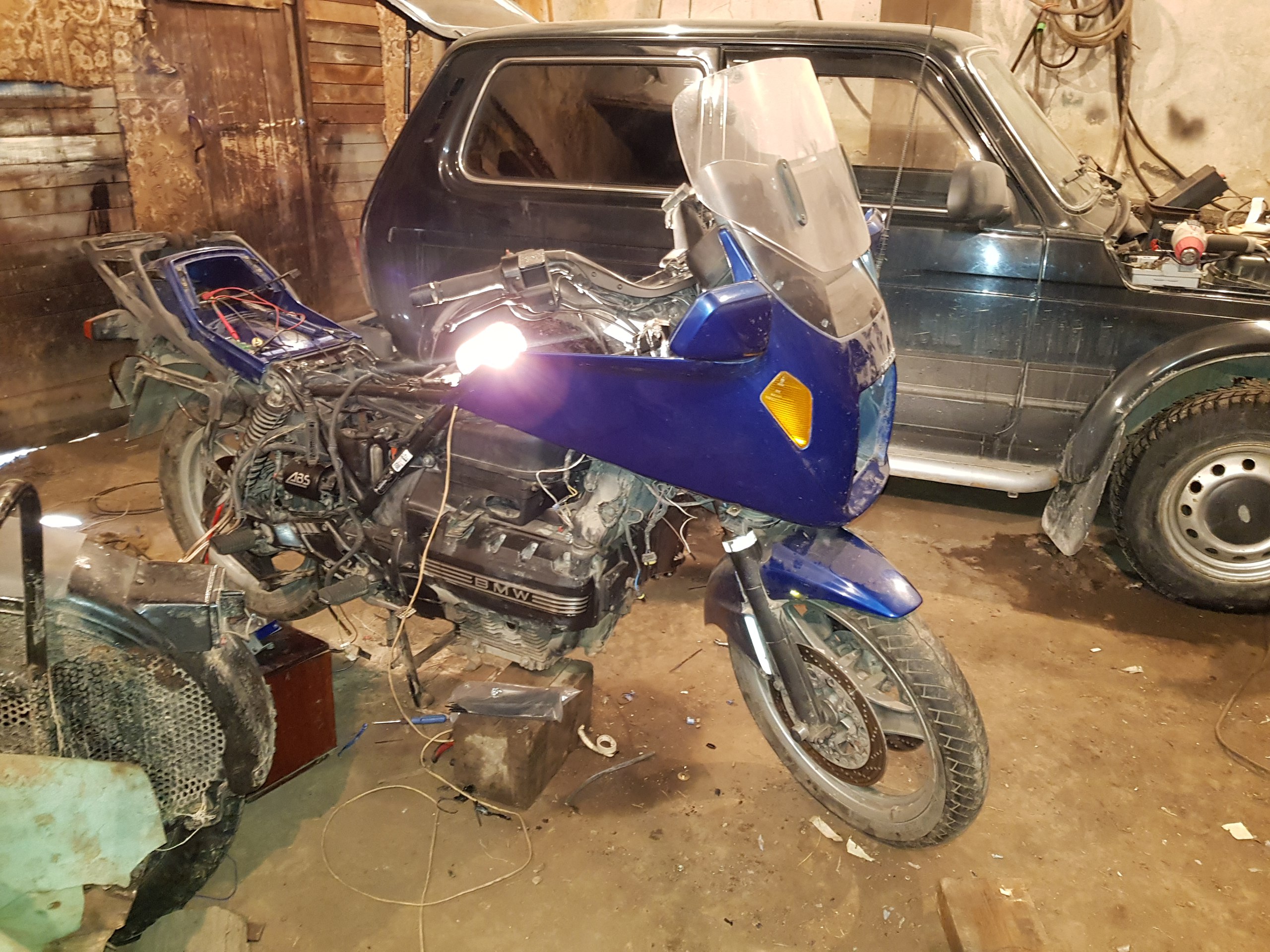

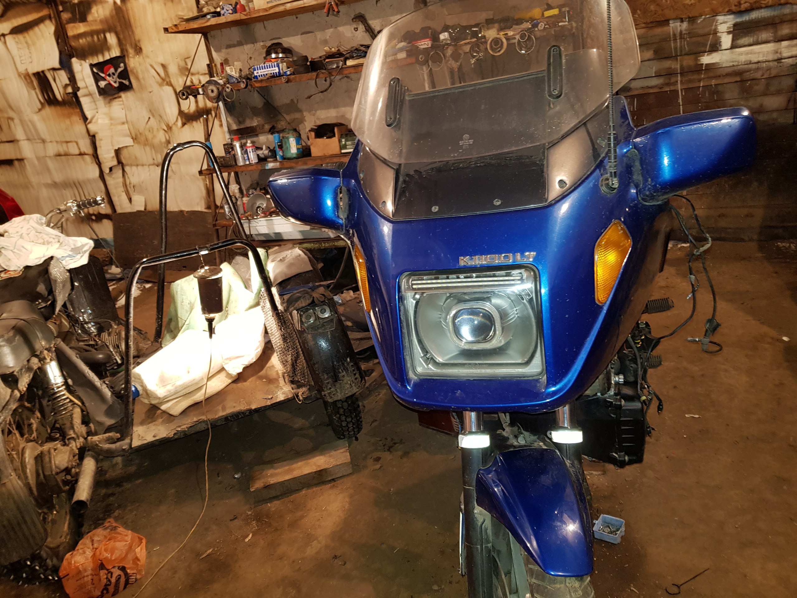

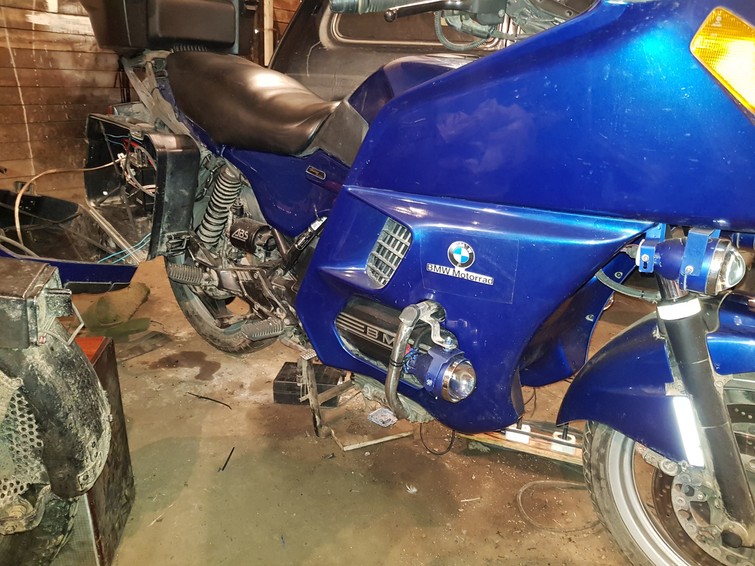

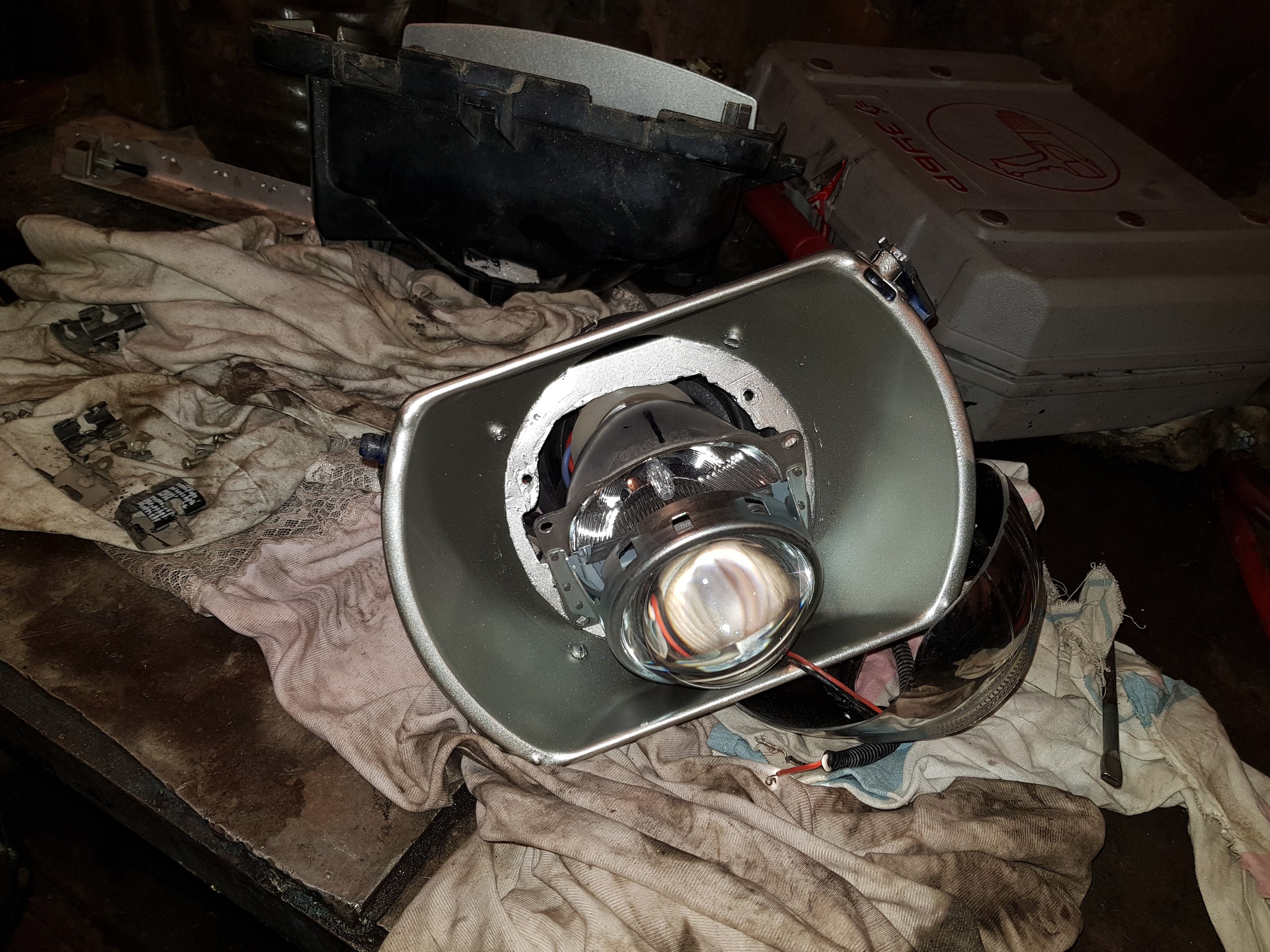

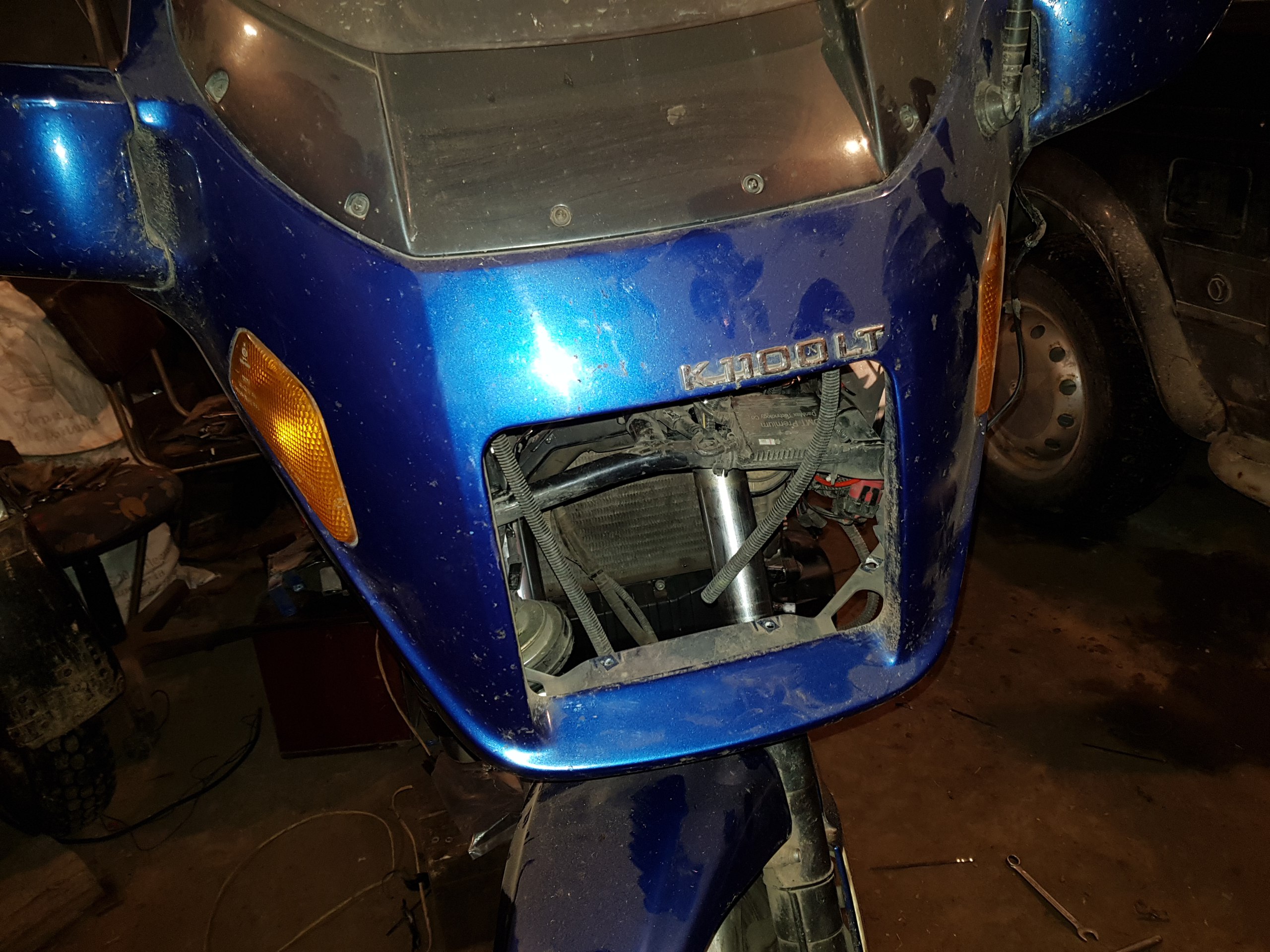

    Пока думал над расположением, решил исправить прошлогодний косяк- отпал рассеиватель на "ангельском глазе" в фаре. Потому снял передний обтекатель, отцепил гору проводов и вытащил фару.
    А так как все равно фару разбирать, то решил сменить цвет отражателя (бывшего) на серебирстый (был темно-синий- в цвет байка). Ну и заодно было поменять диоды в верхней части фары- те за два года потемнели и потускнели.
    Параллельно я решил, что больше не хочу нижние линзы ксеноновые на 2,2 "....
    Хочу такие же большие, на 3" с би-ксеноном, как верхние! Сказано- сделано! Теперь на мотоцикле 5 шт 3" биксеноновых линз. Верхние 3 шт с цветовой температурой 4300 К, а нижние 5000 К.
    Свет был охрененный, а стал -еще лучше.

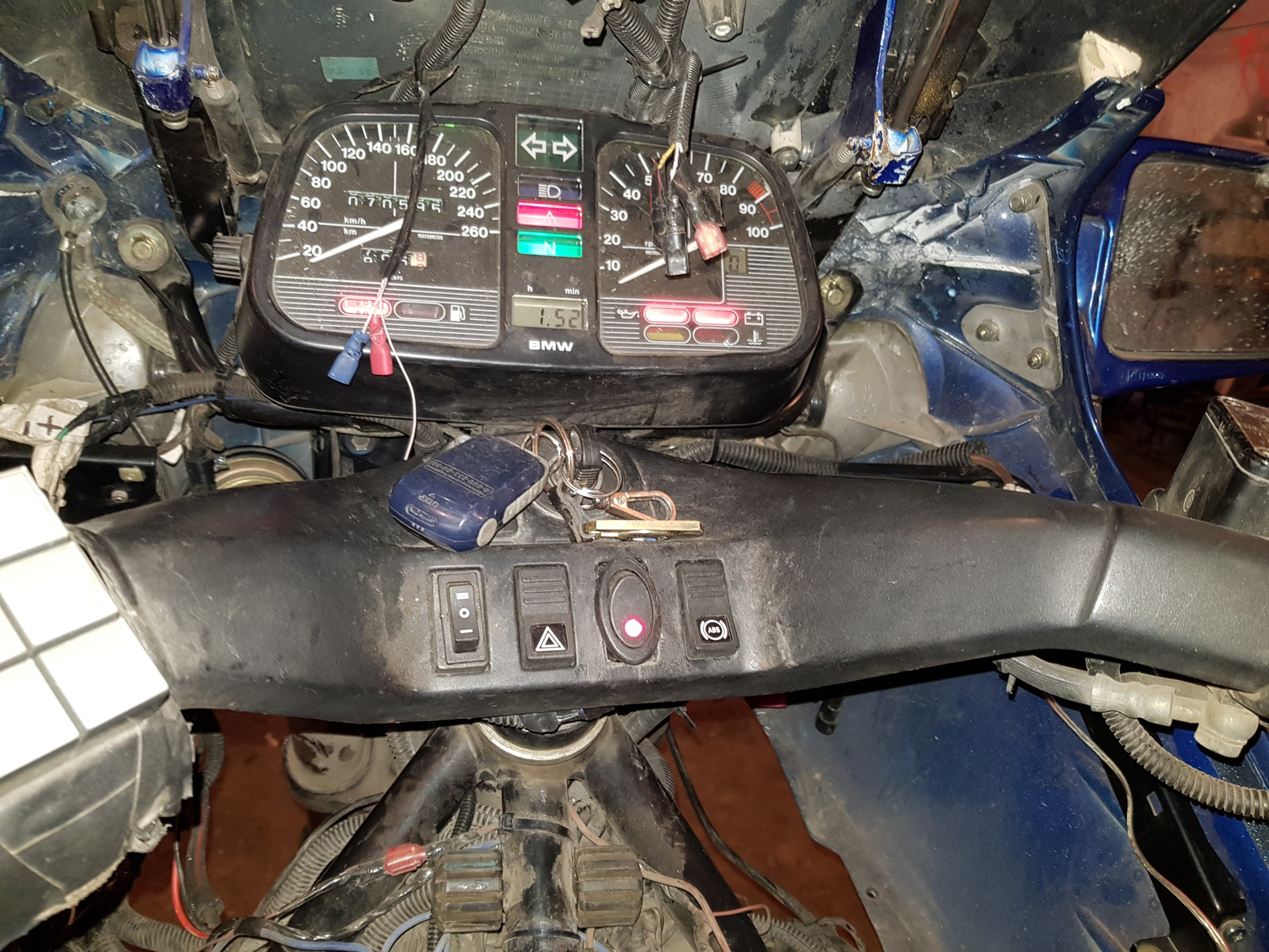

    Ну до кучи поменял пару клавишь на панели и перевел подогев ручек в однорежимный нагрев, без промежуточного, т.к. все равно не пользую его.А еще выбросил все дополнительные одиночные предохранители и вывел их все в одну дополнительную колодку под седло.

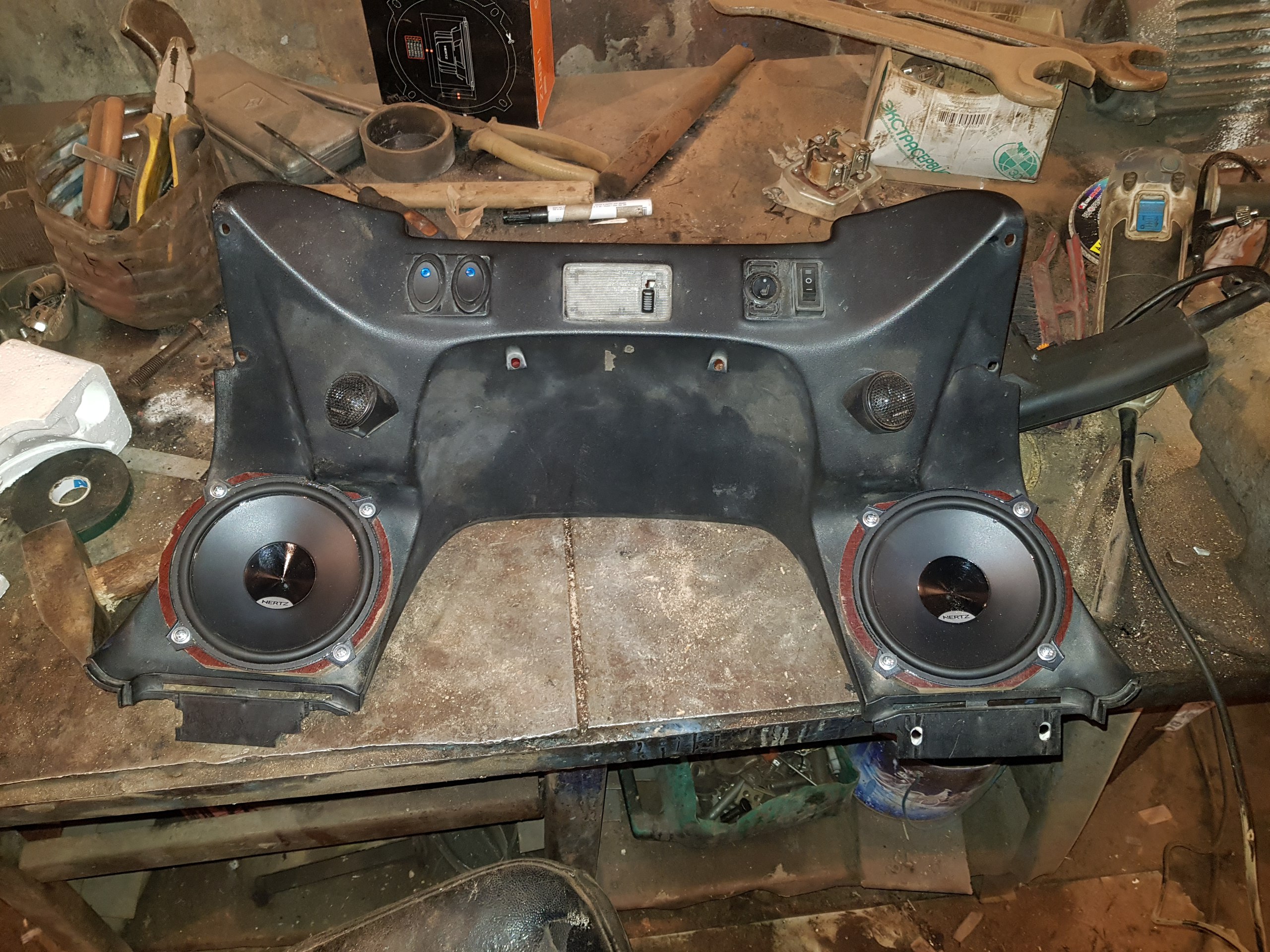

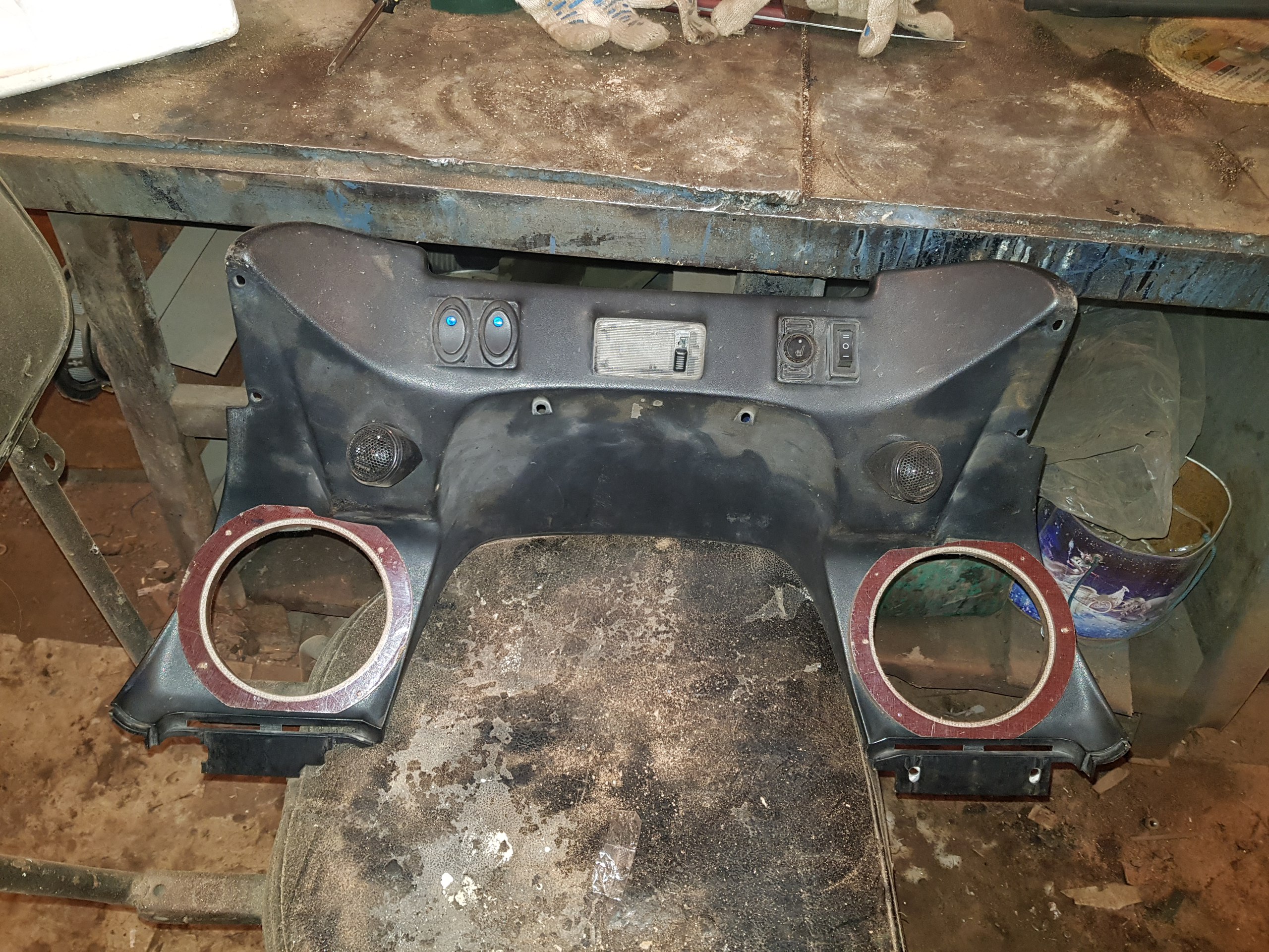

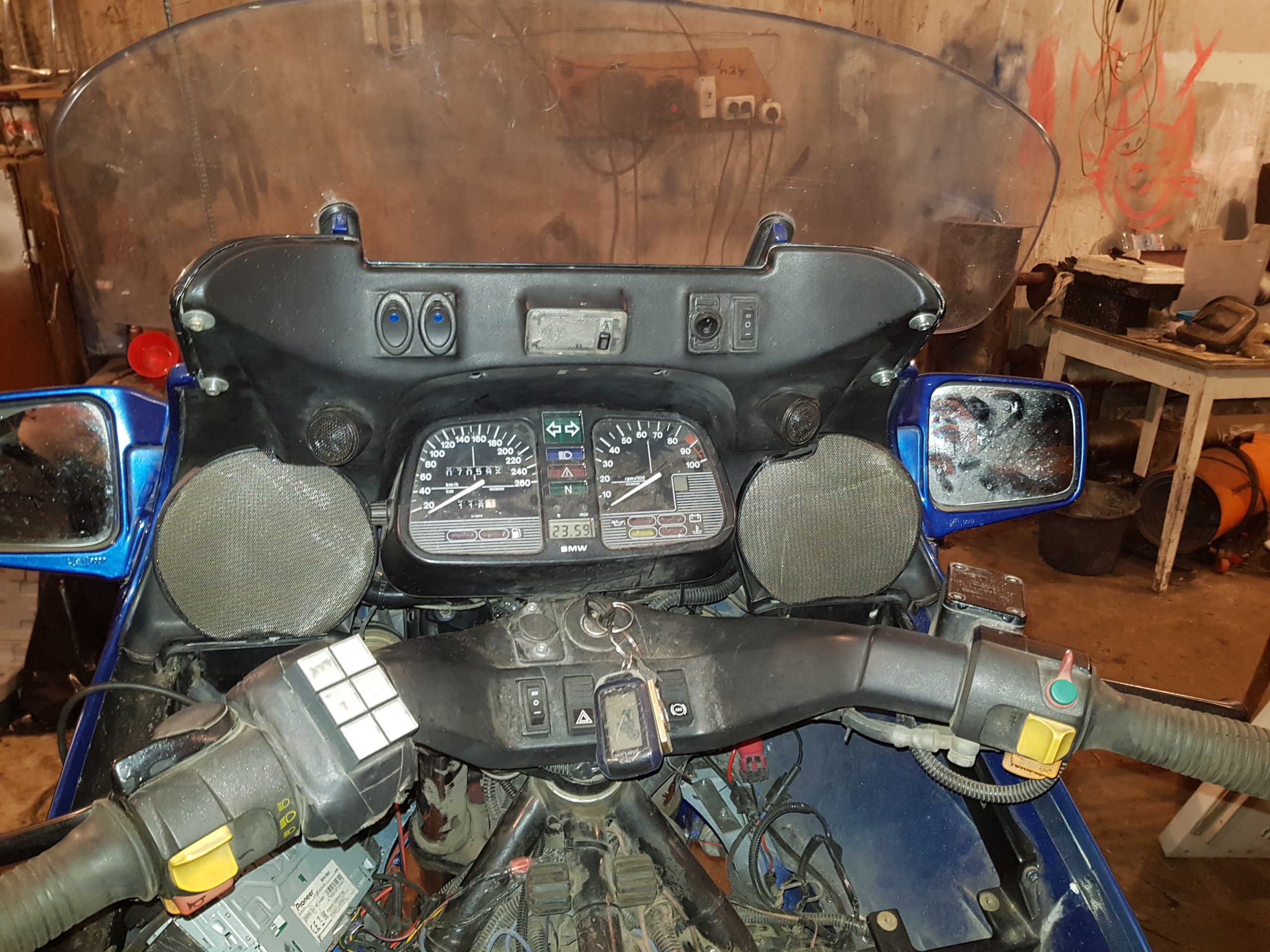

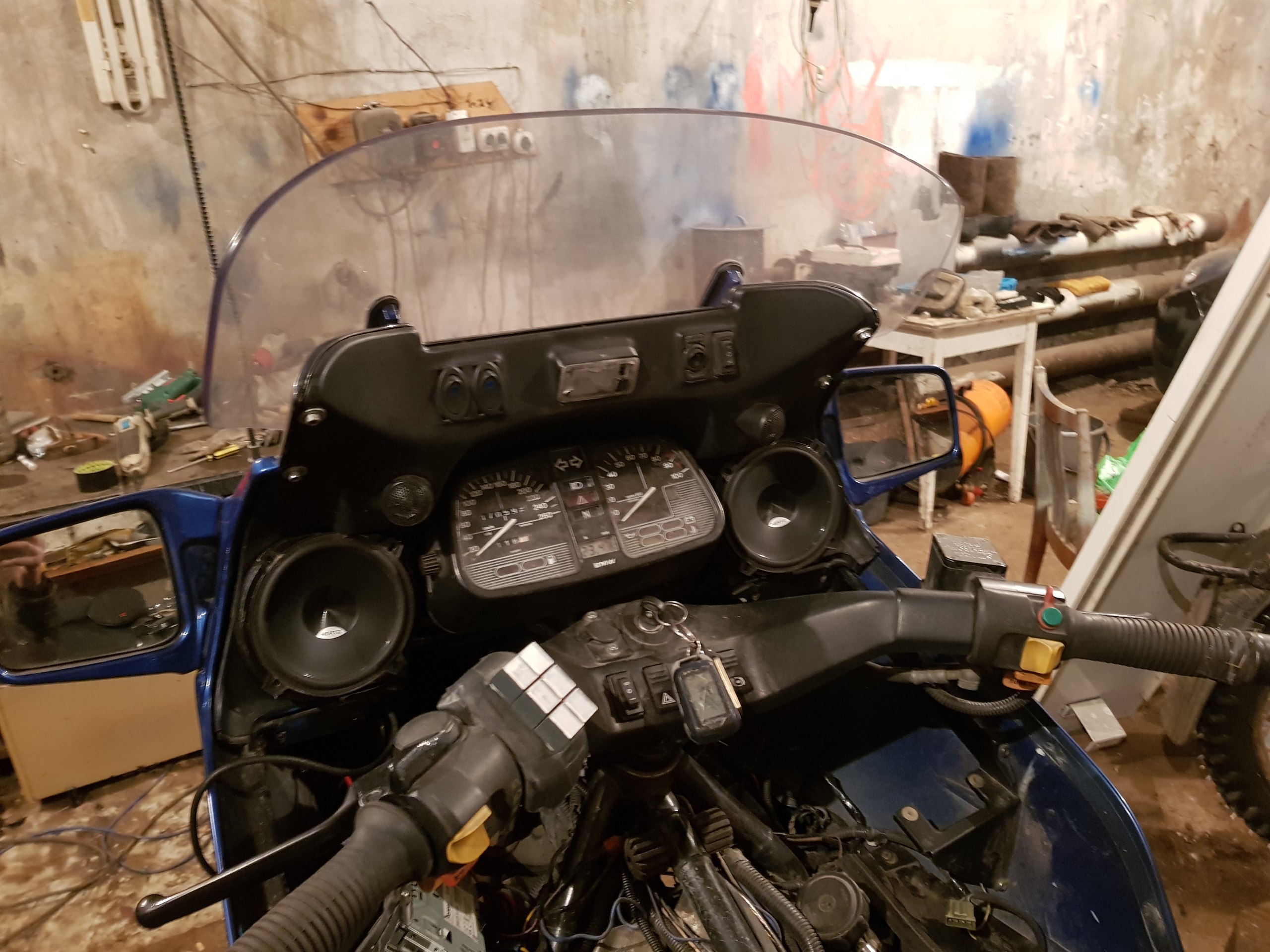

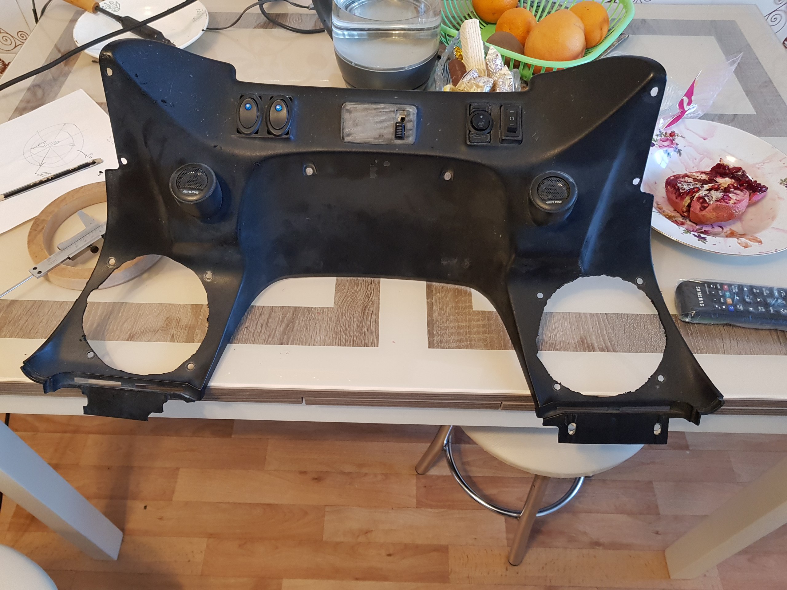

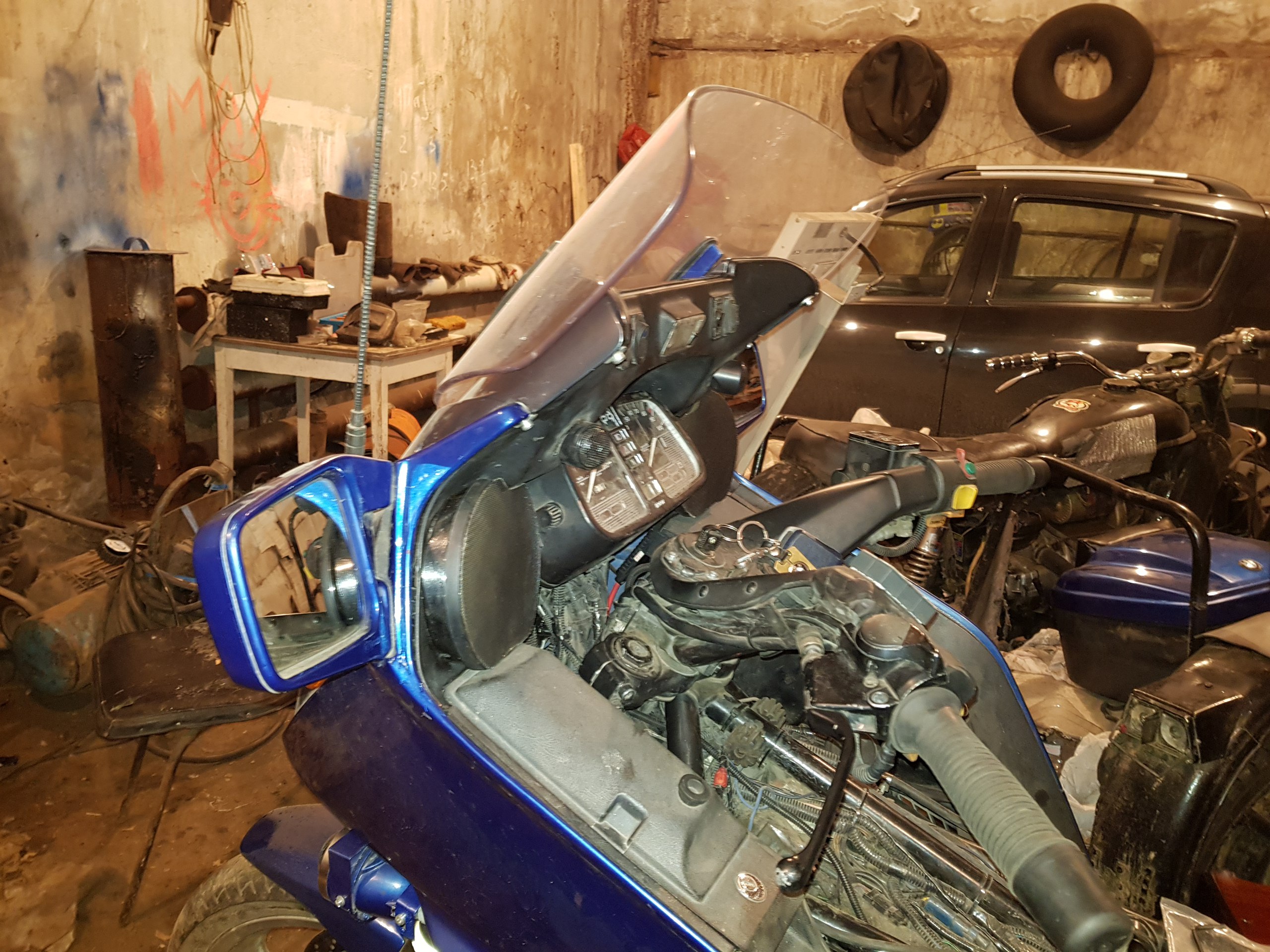

    Закончив с проводкой, приступил к музыке.

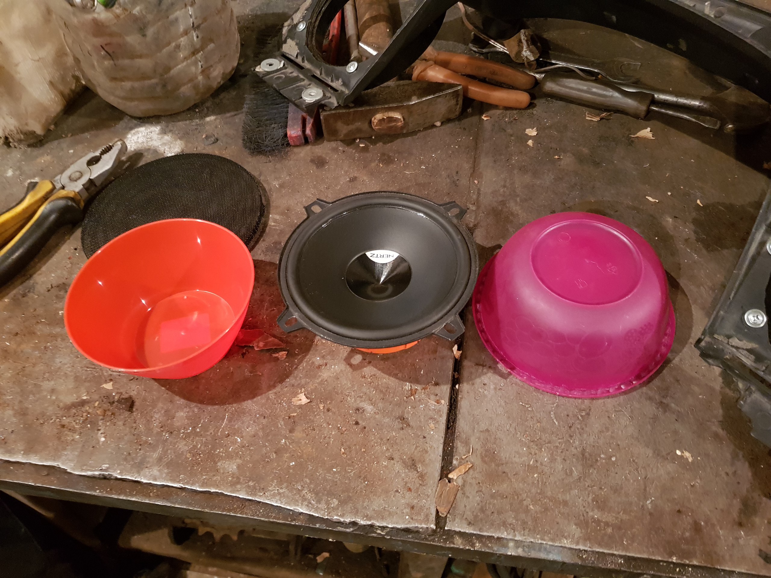

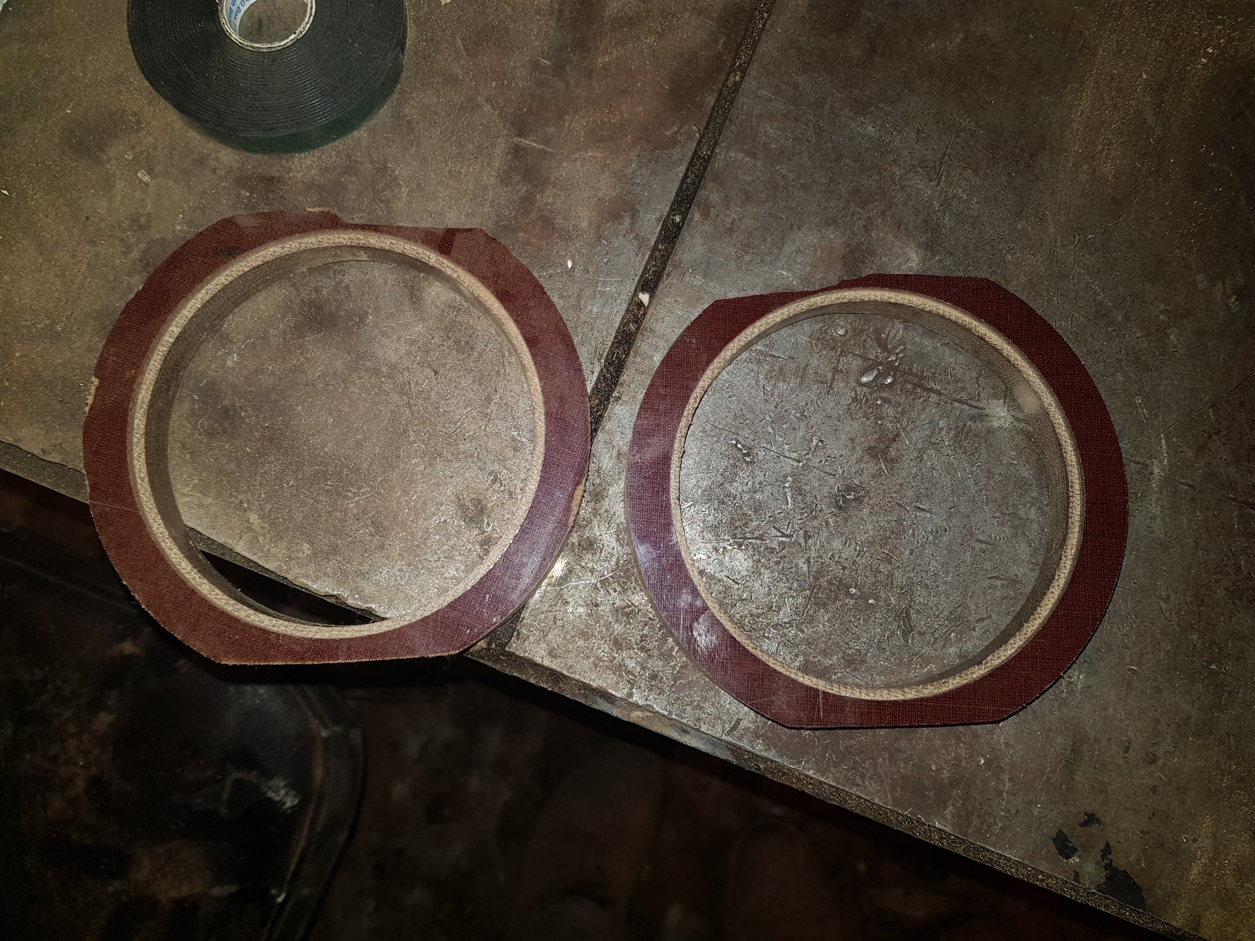

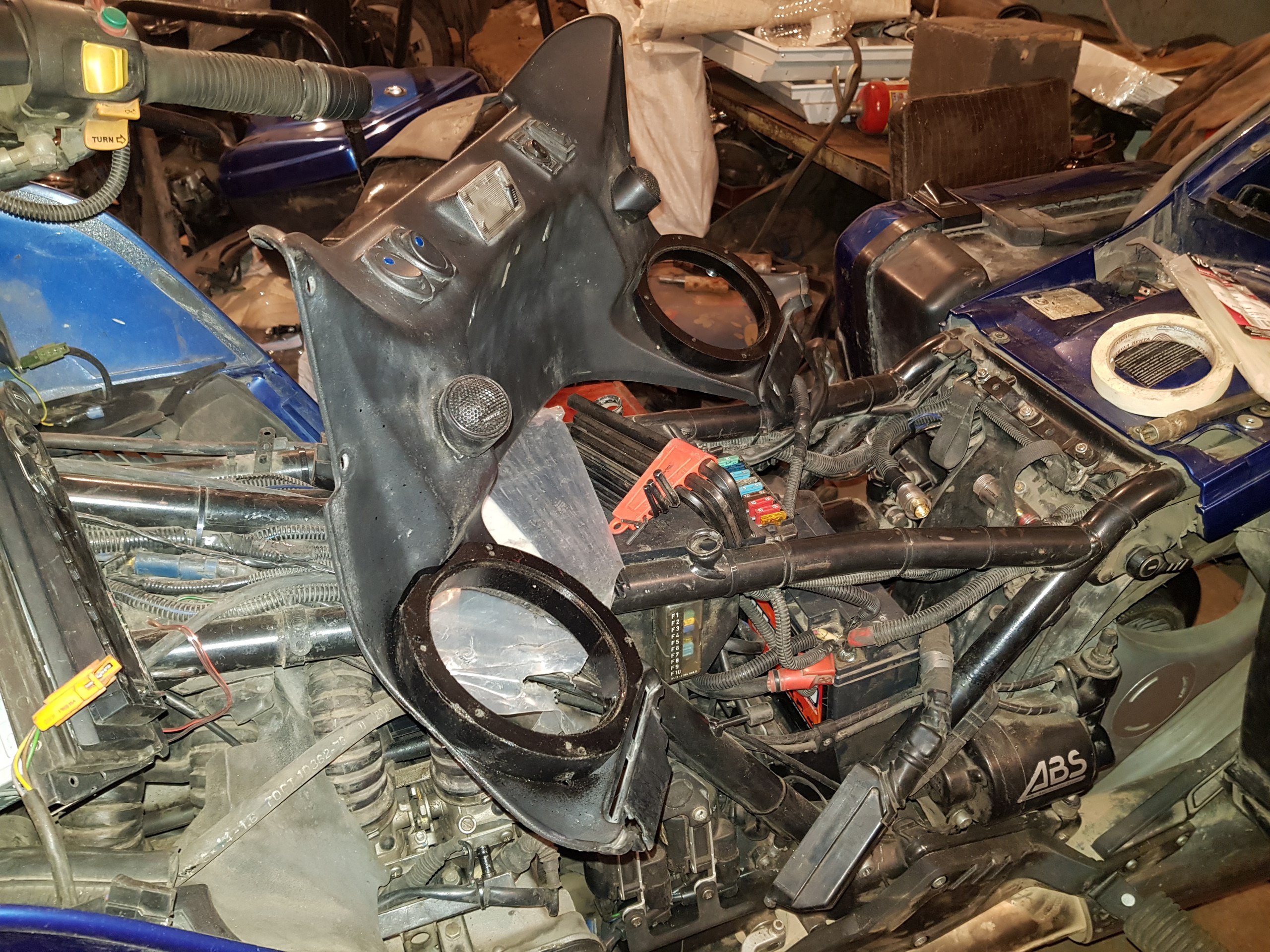

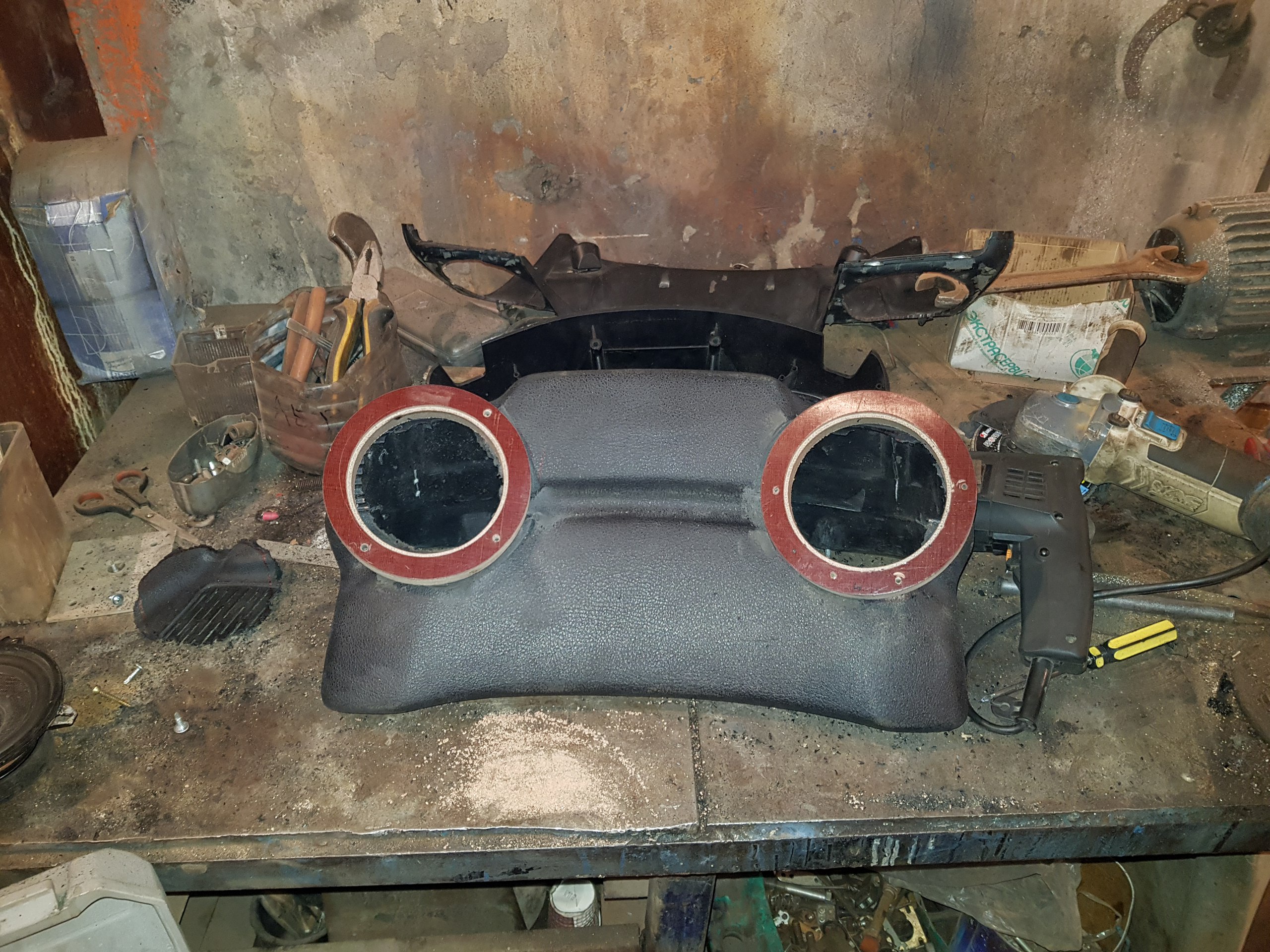

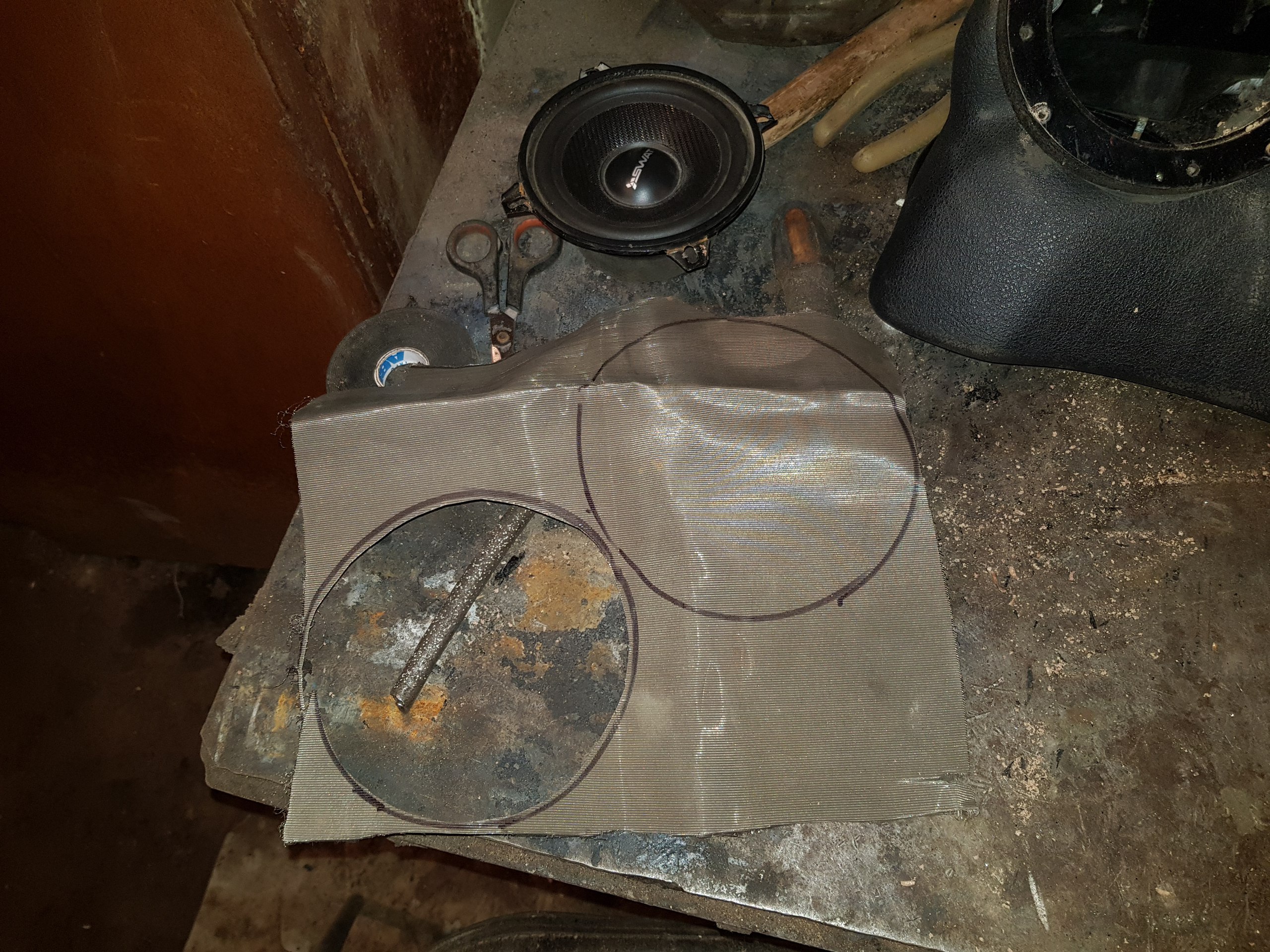

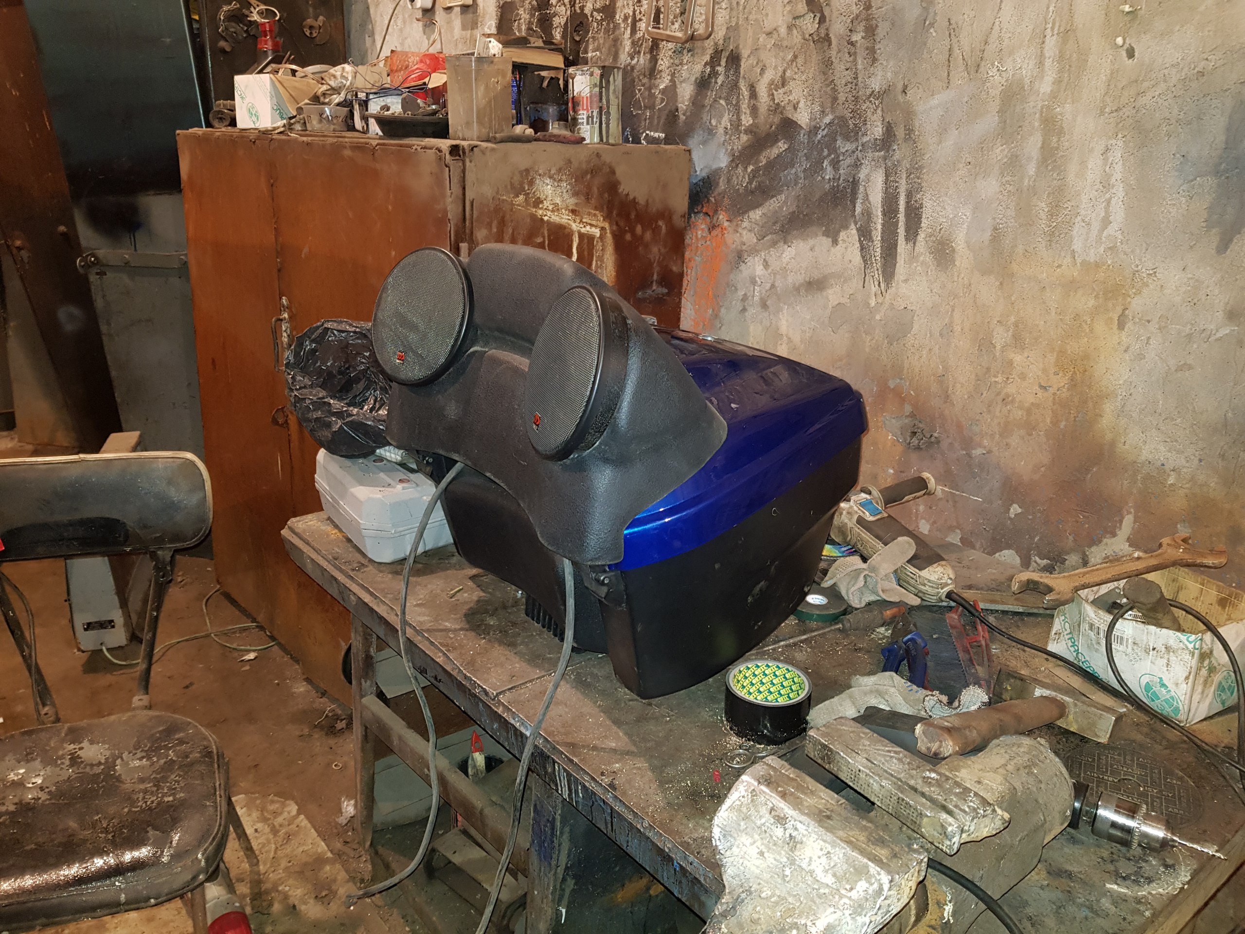

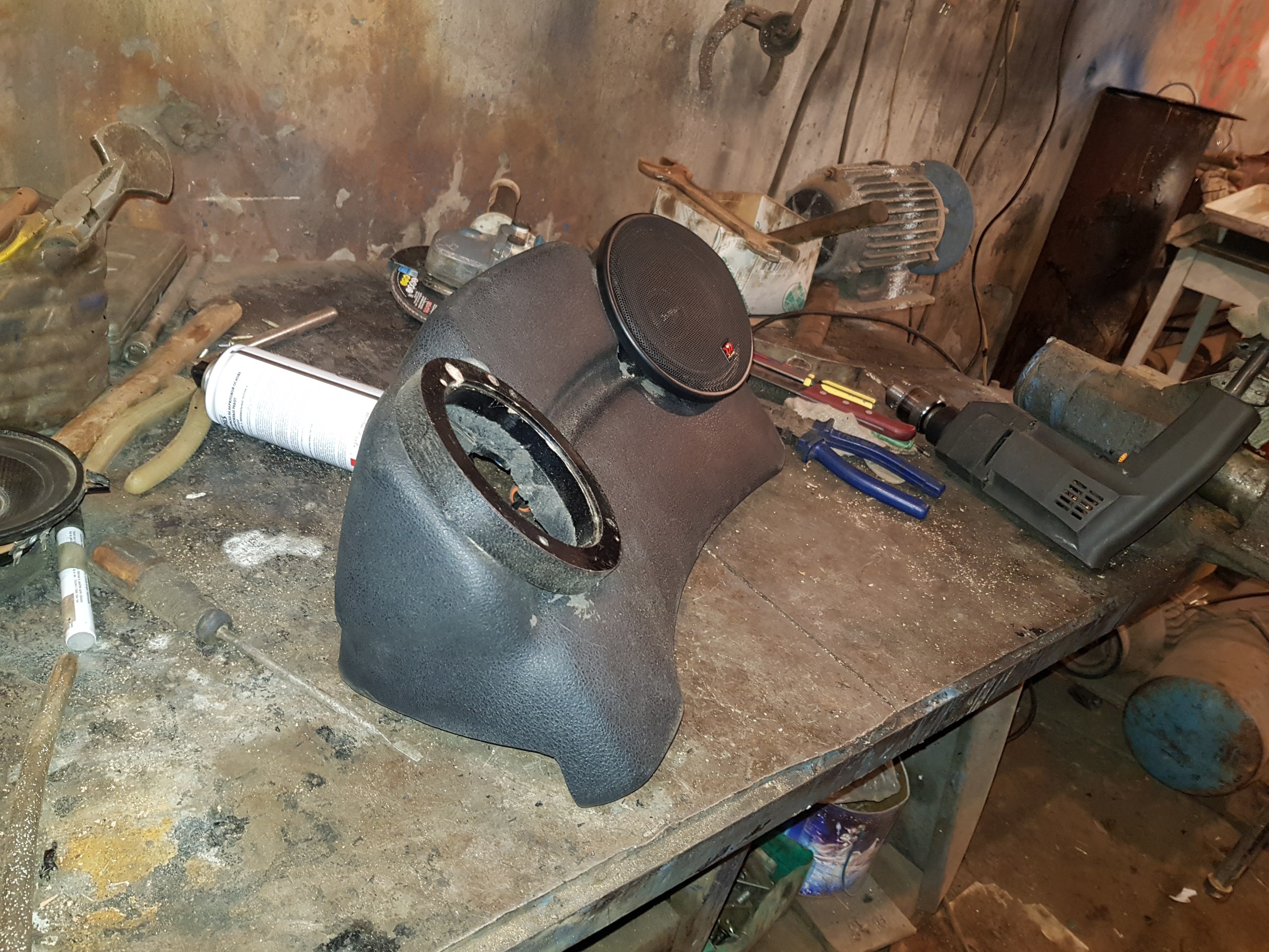

    Вырезал проставки из тестолита по размеры, выпилил в панелях отверстия под динамики, вырезал сетки- микронки, что бы вода не попала, покрасил все и приступил к сборке.
    Все это крепится изнутри в самых различных положениях на саморезы. все очень плотно- вода не проникнет . Но для пущей надежности все пролили резиной жидкой.
    На самом деле - ни че сложно, просто не нужно торопиться и суетиться. Вышло неплохо.
    Усатый лягух!
    все кроссоверы распихал под панели и под крышку кофра сзади так, чтобы ничего не мешалось и при замене кофра один на другой достаточно было отцепить два провода от усилителя.
    Внутрь передней панели вначале хотел выклеить из стекломата короба, но взяв пластиковые тарелки улыбнулся- тютелька в тютельку!
    Внутри и снаружи тарелки оклеил шумоизоляцией для избавления от дребезга.
    Сетки выпилил так же по размеру- короба под магнитолу и перчаточный ящик- закрываются как обычно.

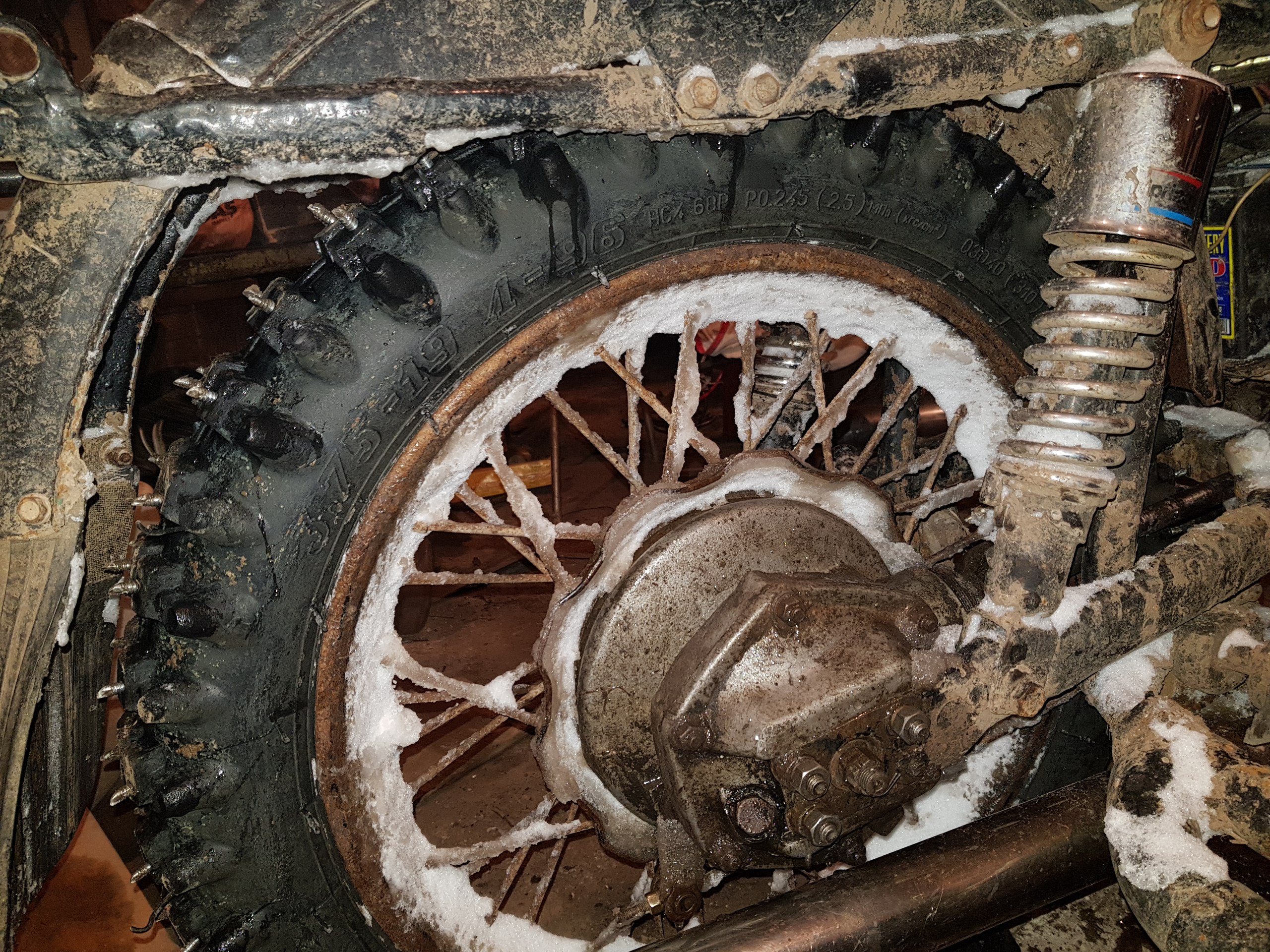

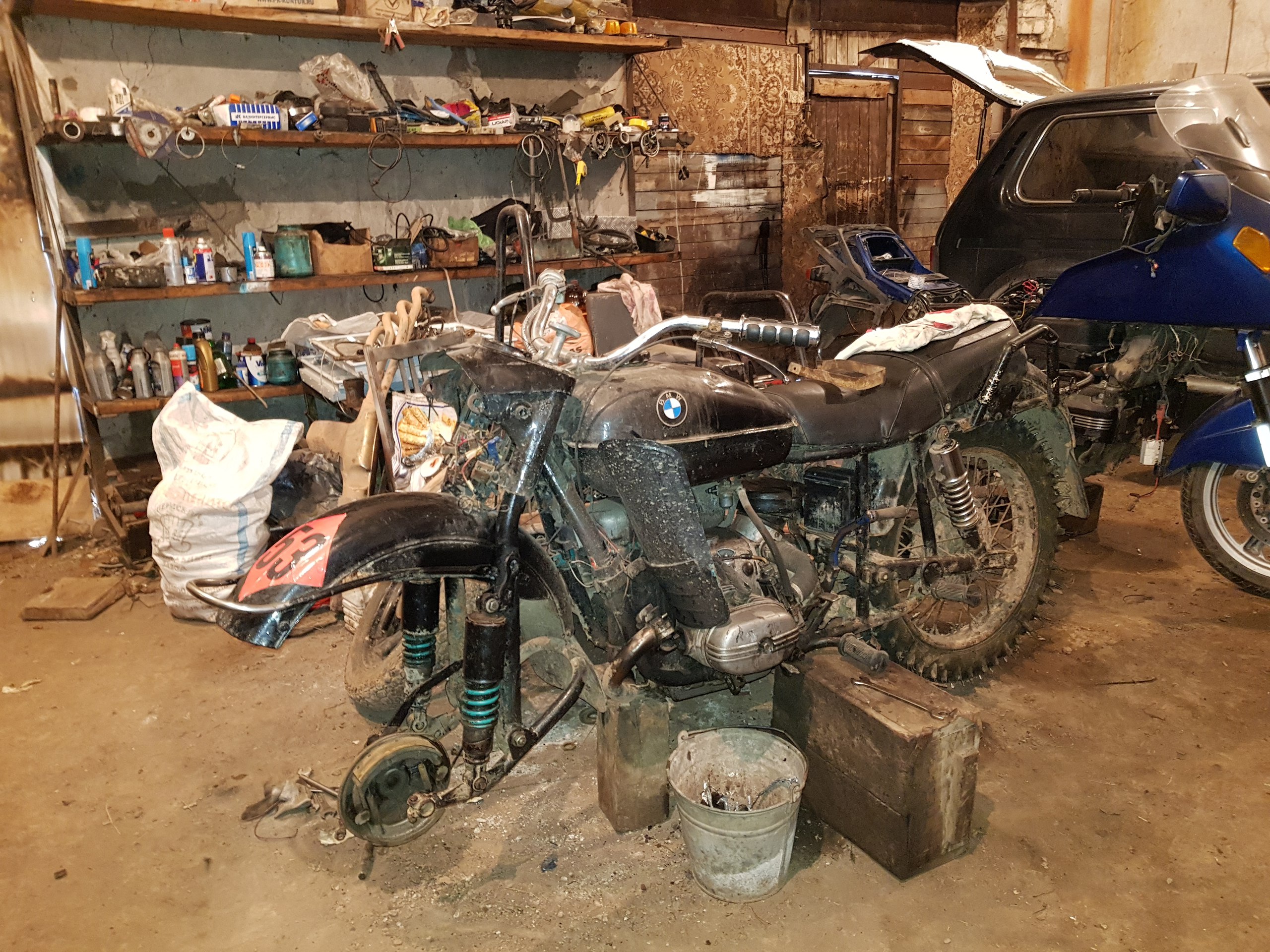

    Но кроме возьни с БМВ я во всю готовился к соревнованиям на колясычах- Зимогон!

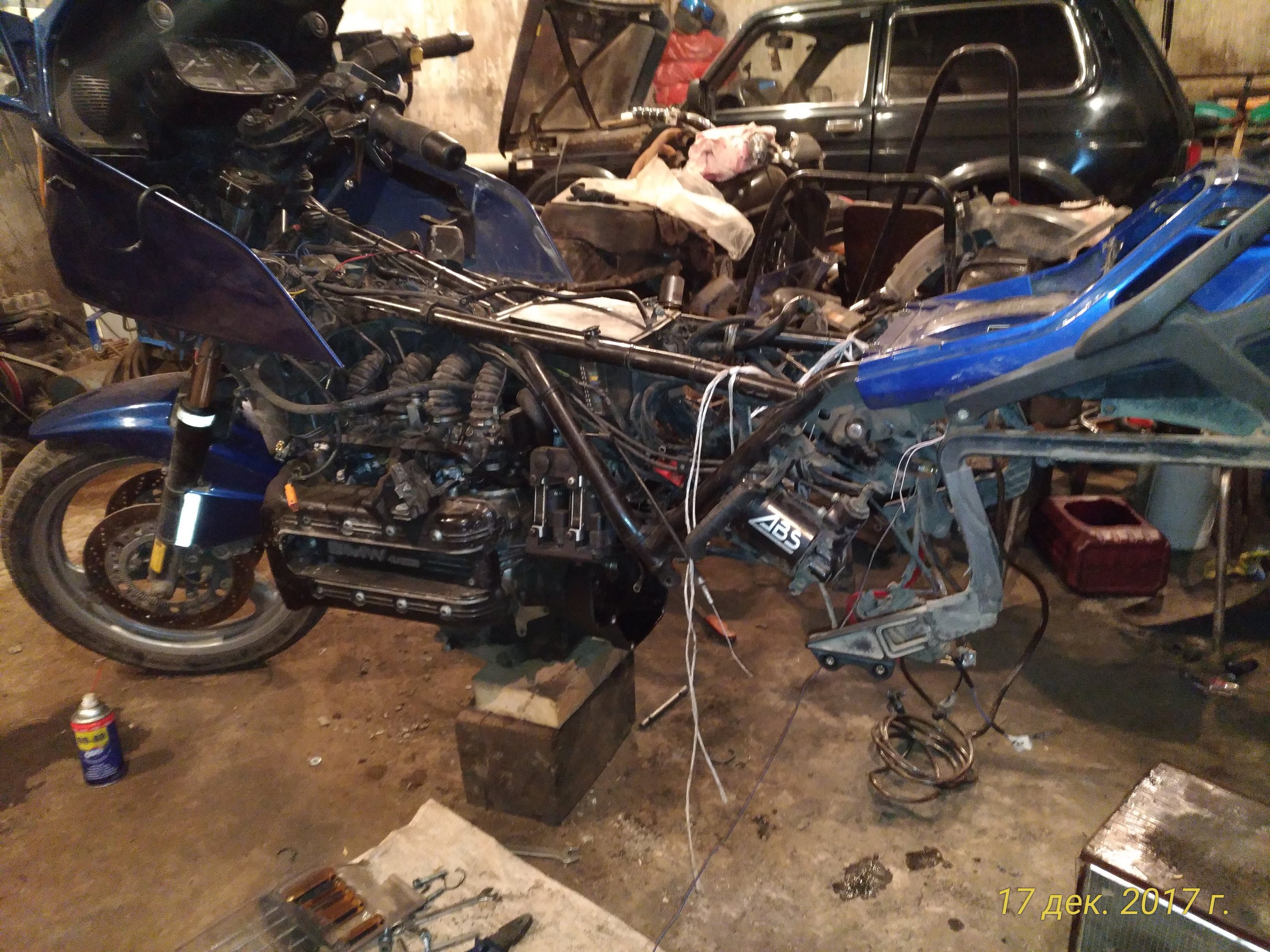

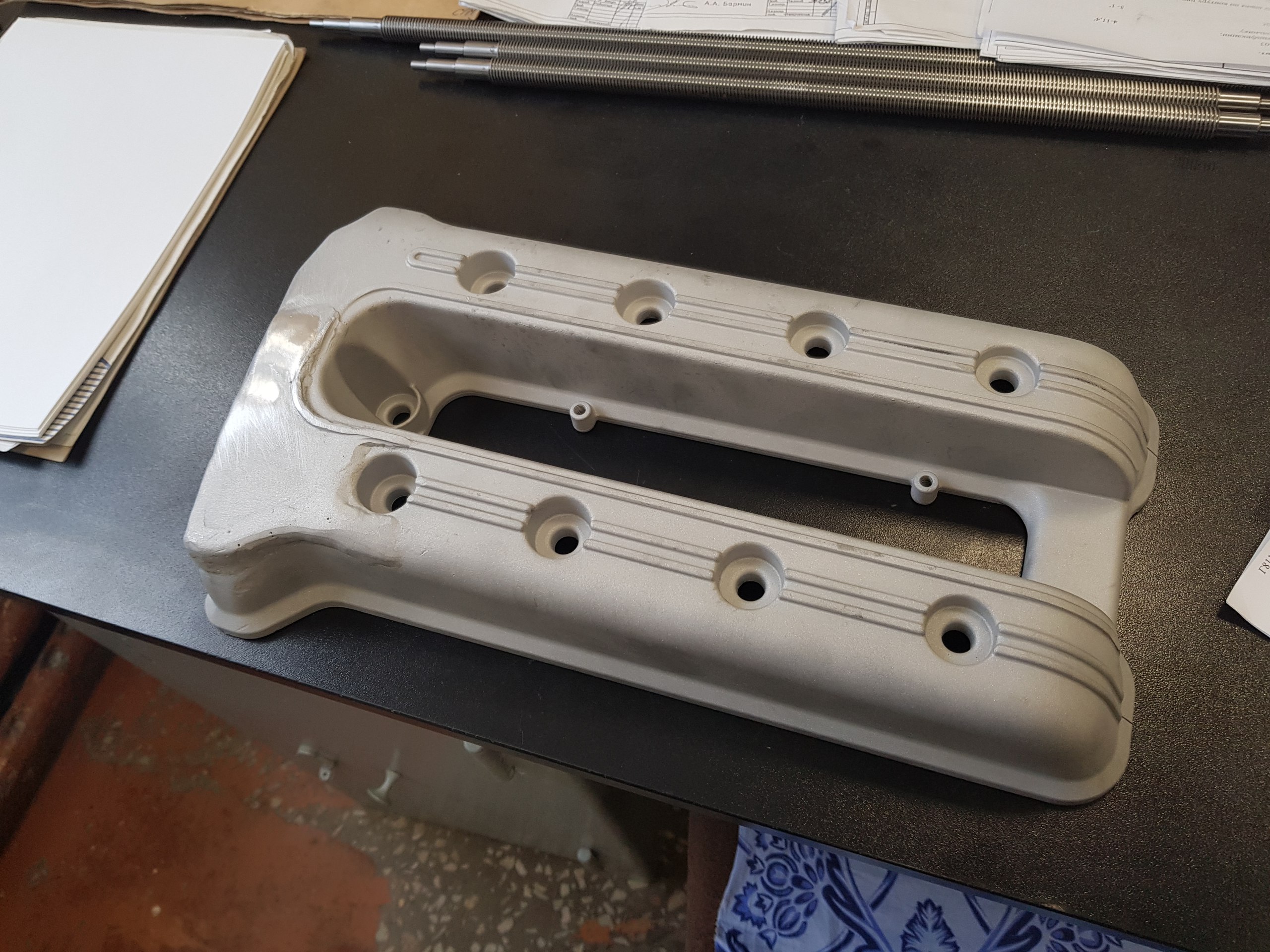

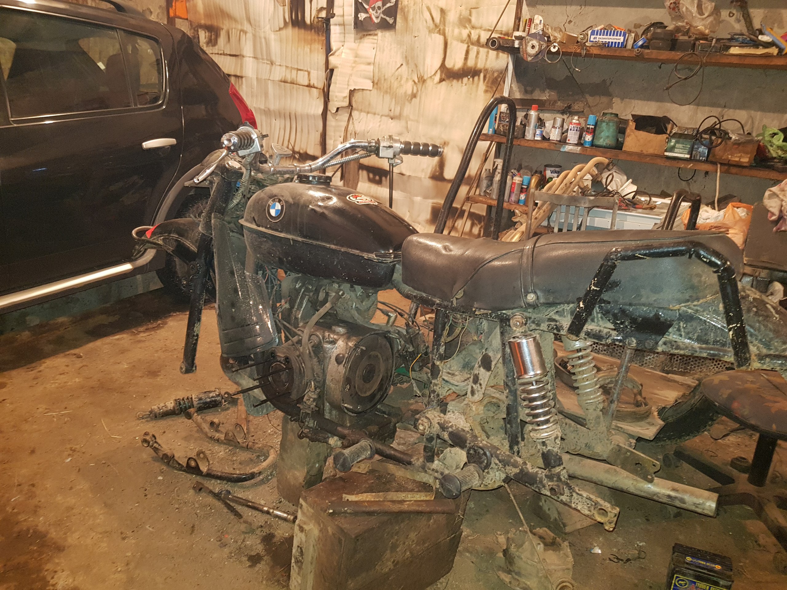

    Т.к. руки все не доходили неторопясь подготовить урал, то за 2 дня до гонок урал был разобран до состояния такого
    Была разобрана головка левая, для замены клапан с направляющей, снята кпп для замены на днепрячью, с ревизией всего. Замену редуктора на более узкий ( что бы злая резина не терла кардан), перешиповкой шины, переборкой полной передней вилки с проваркой (после летней гонки я оторвал 3 уха из 4-х) и заменой аммортов.

    За пару дней все было сделано.
    Днем следующего дня, мотоцикл уже зло рычал мотором (а надо напомнить, что мотор там совсем не простой: "зажаты" головы до сж=10,5 (против 6,5 у стока), расширены каналы на впуске, поставлен верховой распредвал с дополнительно увеличенным подъемом клапанов, ГТЖ на 240 против 190 у стока, задняя опора распреда на иглах вместо втулки ну и поджаты сами пружины клапанов). Выехал на дорогу, и легко разогнал, по ощущениям, до 100 км/ч мотоцикл. При -20 и отсутствием веторика- ощущение очень бодрое!

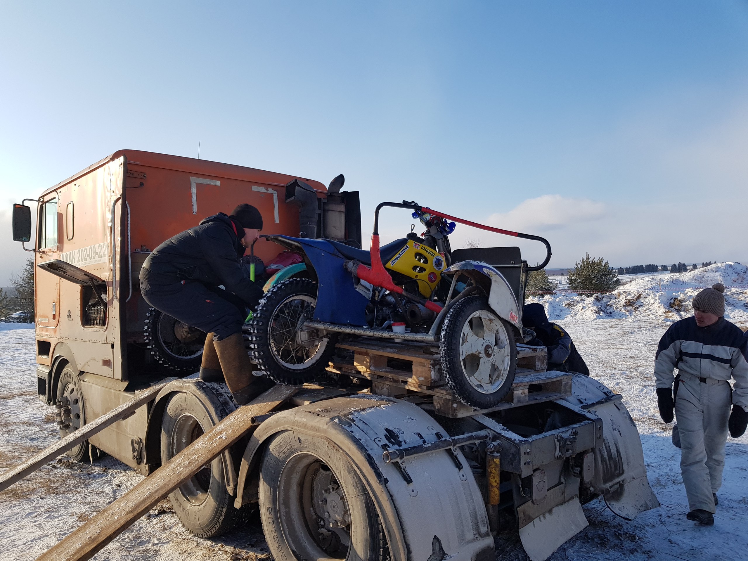

    В обжем уже с вечера мотоцикл был погружен в прицеп и я укатил в город, что бы рано утром выехать на соревнования.
    а утром было вот так

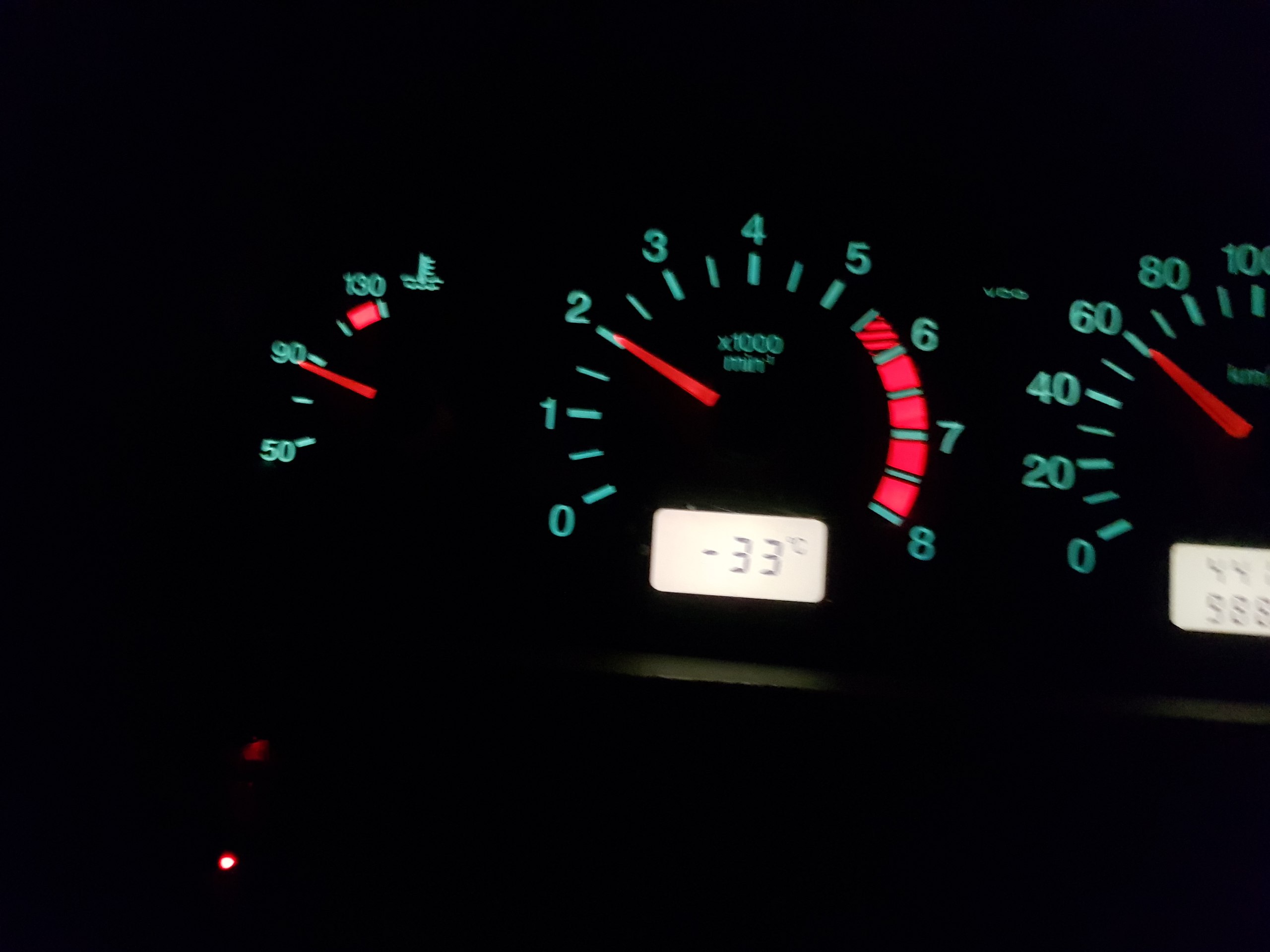

    До места проведения гонок- 210 км в один конец. Потому и выкатили в 7 утра из города. Машина бодно несла нас с Костей вперед. У знака Коми -округа решили сфокаться.
    Садимся в машину смотрю на температуру на улице ( на приборке) и замечаю, что напряжение у меня 11,8 В против 13,5 В обычных!
    Открываю капот- а там все ремни в масле- выдавило прокладку передней крышки двигателя. Течет небольшая струйка масла... Но уровень в норме практически (3 мм ниже макс) На улице -30 ... Однако не возвращаться же. Потому сели в машину и поехали. Гена спокойно раскрутился до нужных оборотов и проблем не было (так и вернулись с утечкой, проехав 520 км за день (с учетом поездки в деревню после гонки) . Всего убежало не более 600 мл масла из 4 л- не критично абсолютно.

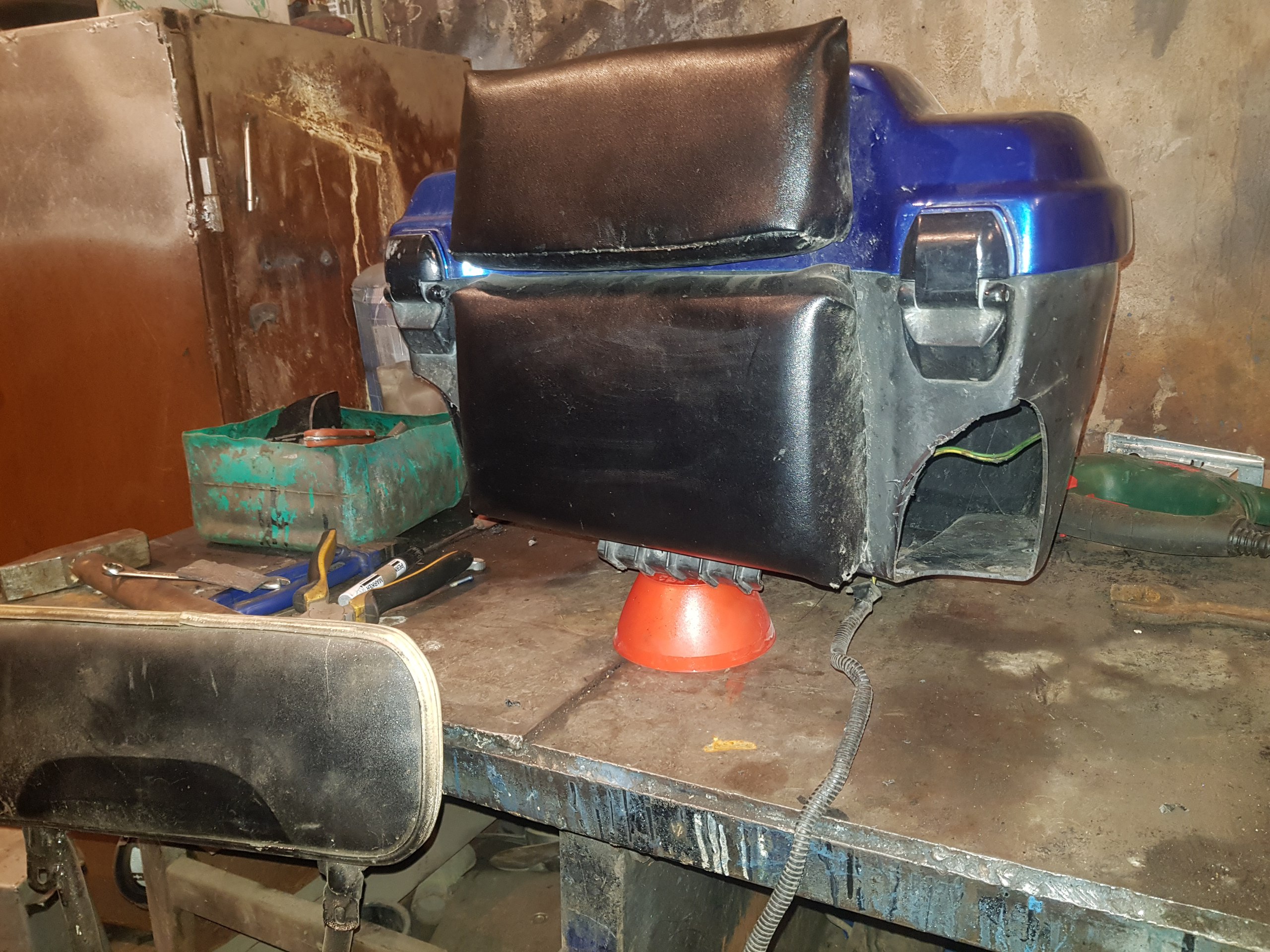

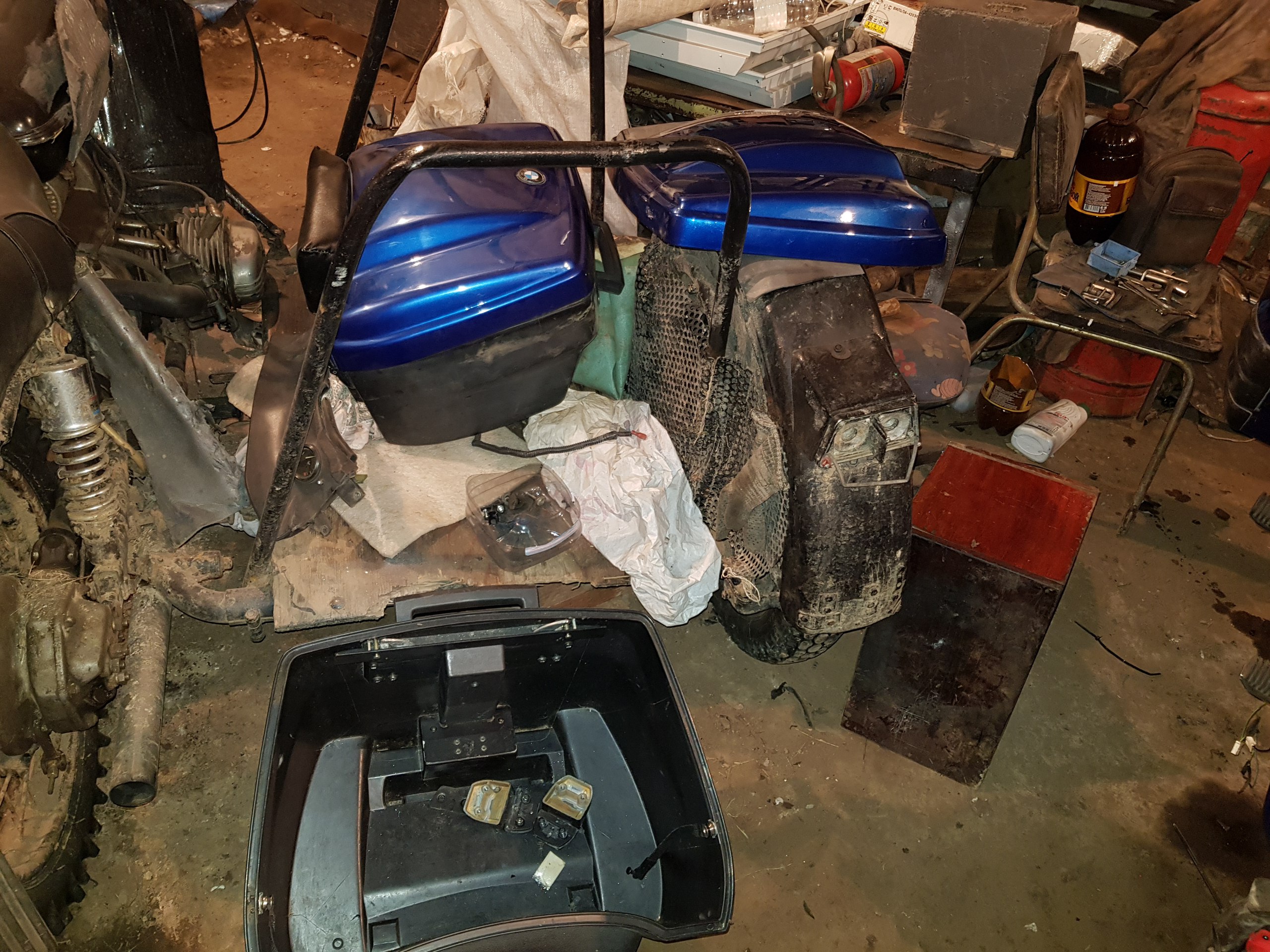

    Ну а Кирпичом была продолжена работа: выбрано место, выпилены отверстия в кофре под 16,5 см динамики, начал делать формы под динамики. Заказан саказан саб и усилитель (1500 Вт макс, номинал 750 Вт) и установлен подседельный пластик с обрезкой защиты бака и седла.
    Так же поставил новый акб и все собрал. Т.е на данный момент мотоцикл полностью готов к дороге.
