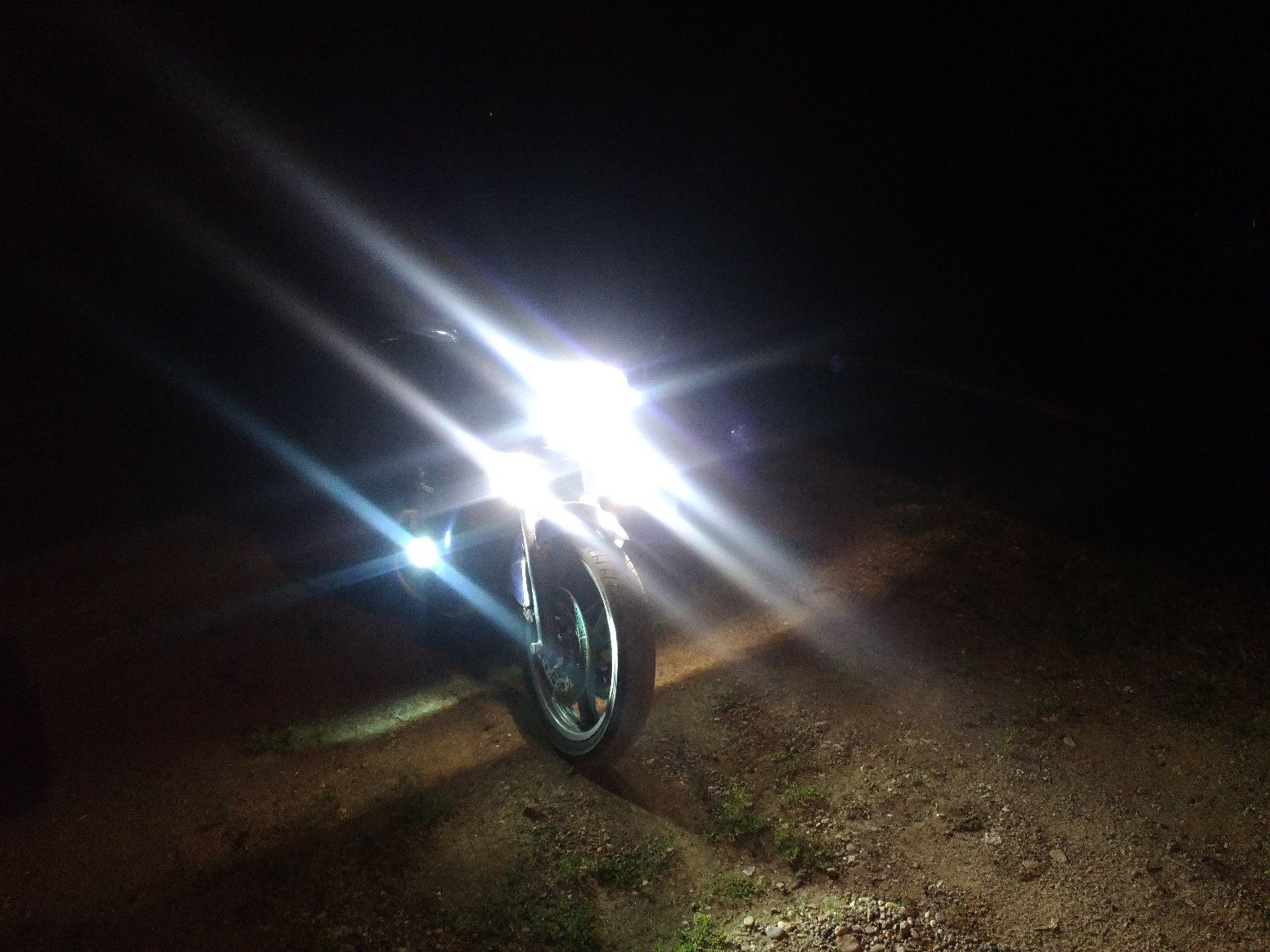

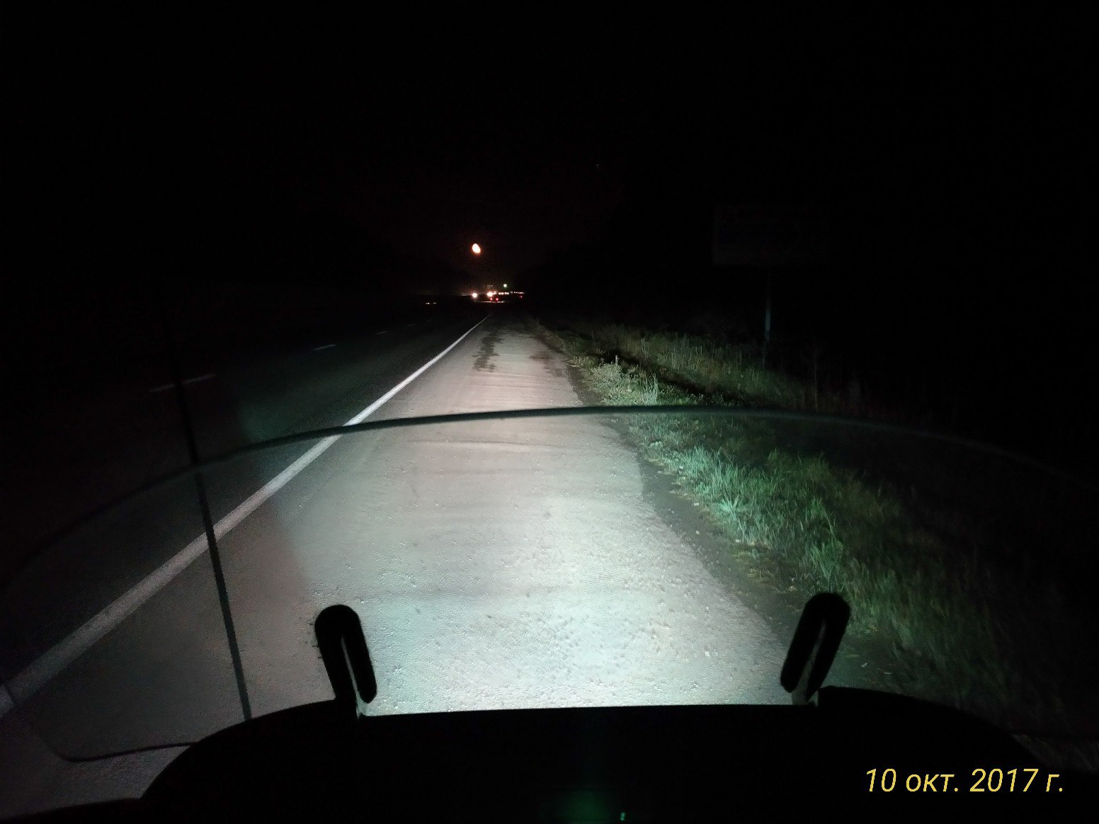

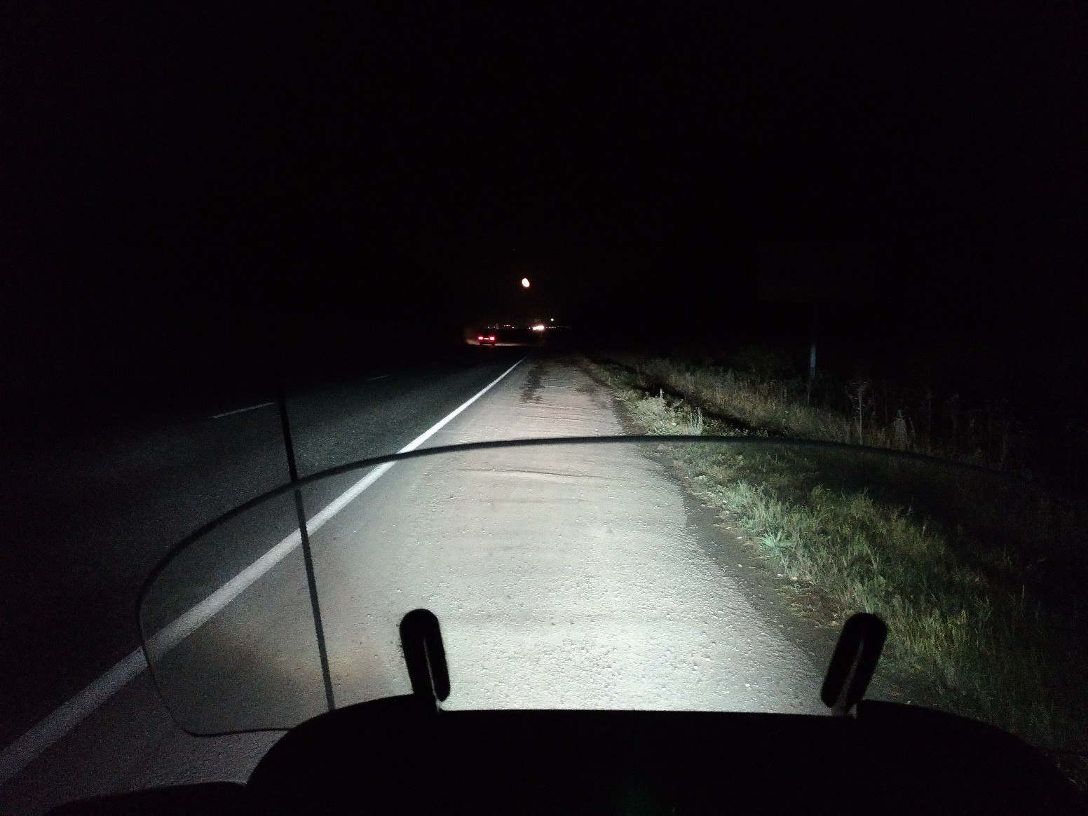

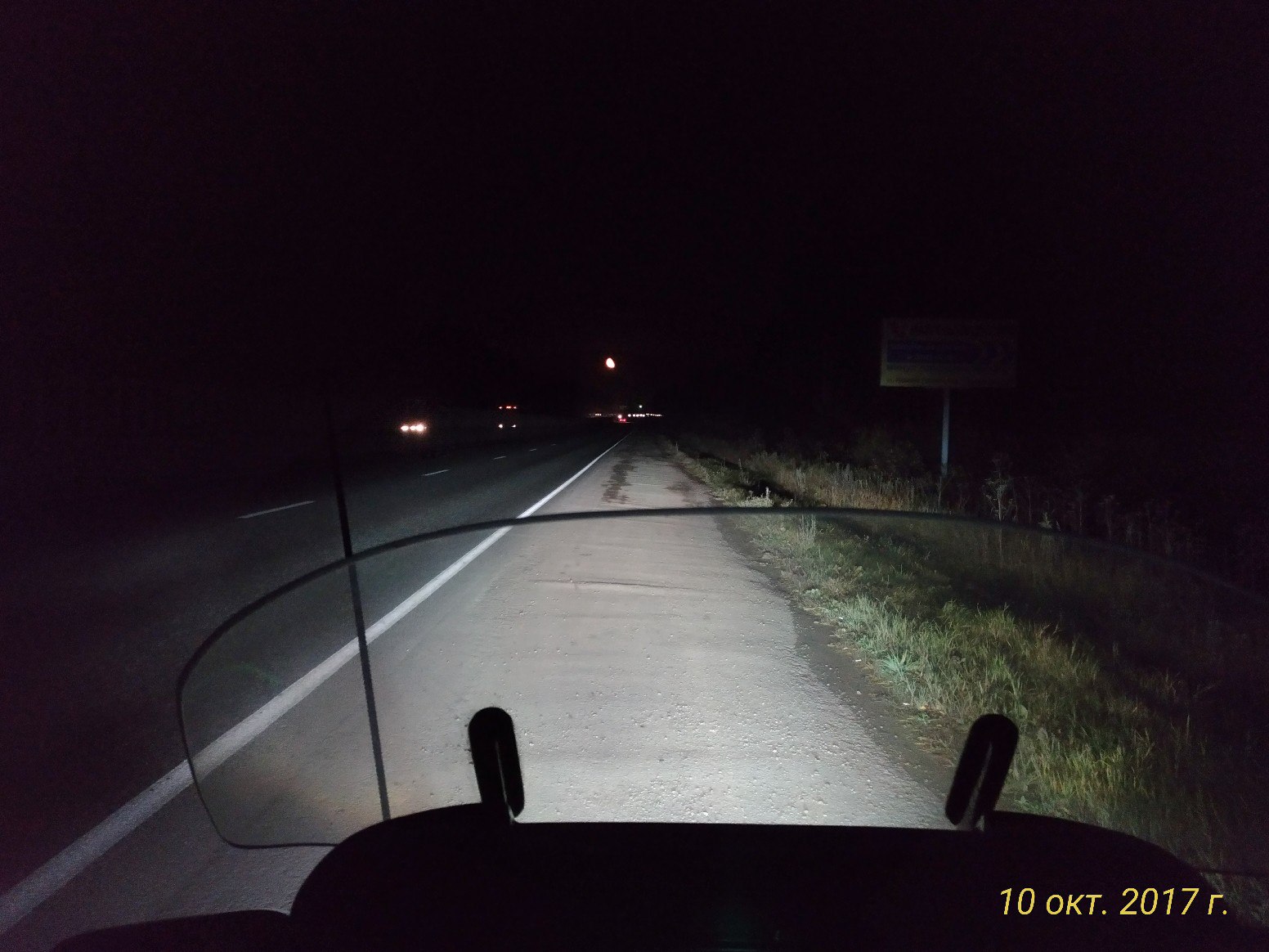

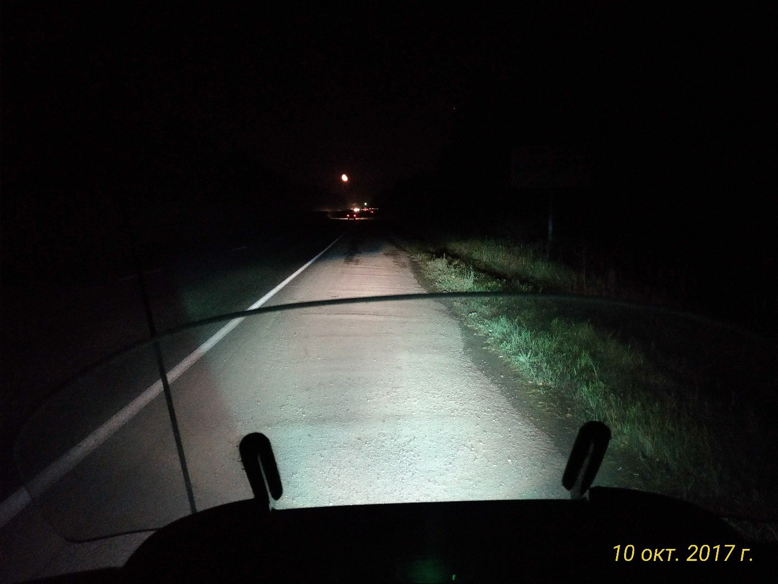

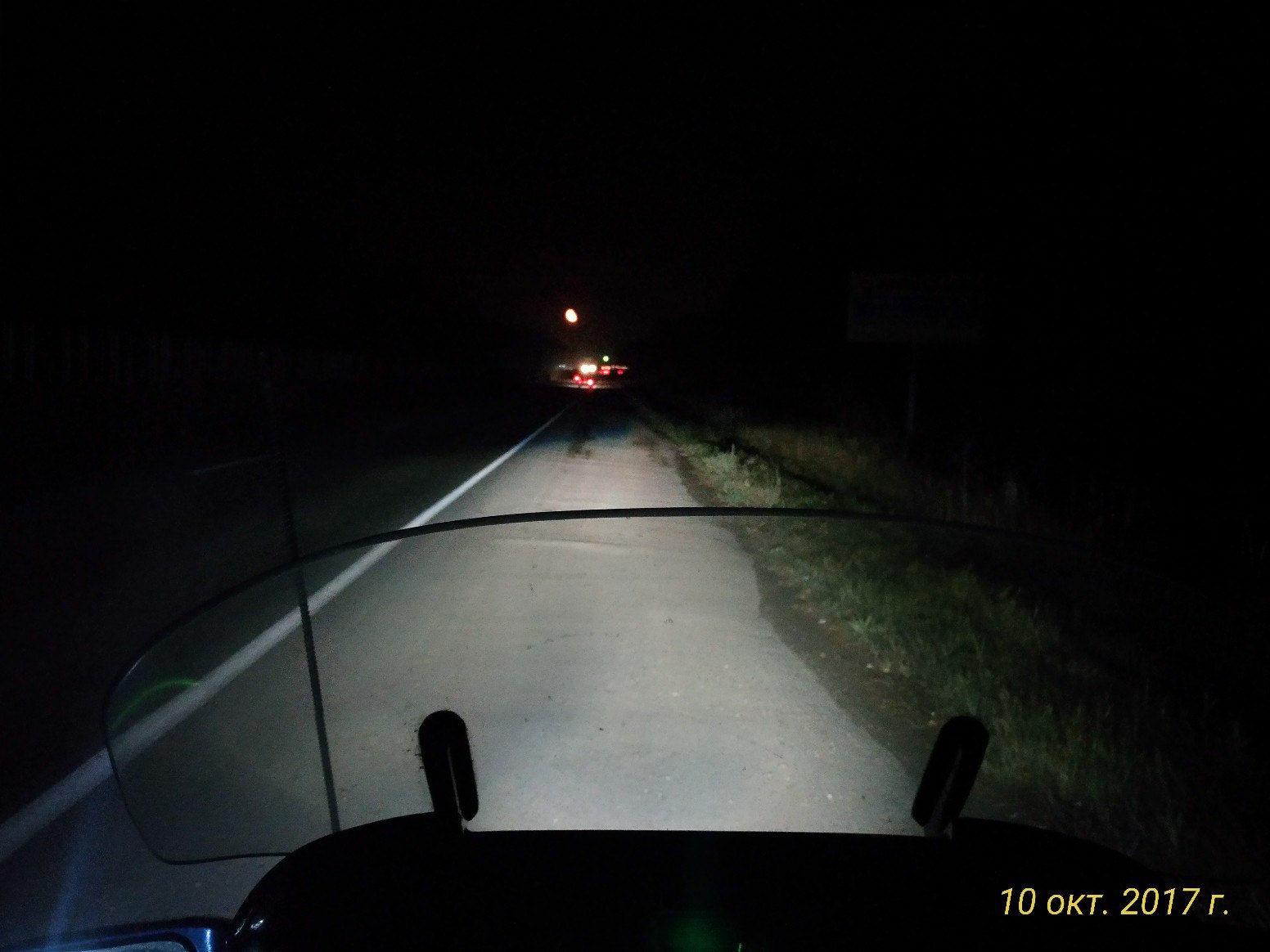

    Маленький отчет о том, как светят ксеноновые линзы на моем мотоцикле. Ща вновь катался и вновь- мегадоволен. Линзы все сертифициоюрованны, имеют положенную "полочку на ближнем". Проблем с ГАИ или при прохождении ТО- нет. На границах, или за границей- ни каких претензий .
    Линз 5 шт: 3" биксенонвая- в основной фаре, две герметичных 3" биксеноных- в верхних линзах и две на 2.2" просто ксенон - нижние две. У всех цветовая температура 4300 К. Все запитано через свое реле, через свои предохранители и ни как не врезается в штатную проводку, с нее лишь управление реле беру. Включается разными клавишами. Дальний- ближний управляется штатной единой кнопкой.
    Первое фото- просто ближний.
    Втрое- дальний.
    Третье- ближний и малые линзы.
    четвертое- дальний и малые.
    Пятое- ближний, малые и большие линзы на ближнем
    и шестое- дальний в основной фаре, в больших линзах и малые.
    Если дорога ровная и мотик не скачет на кочках- ни какого ослепления встречных нет. Ну если кто- то не выключает дальний- достаточно коротко мигнуть.
    Небольшое видео, за день до фото. Но на видео снимал в другом месте и тут есть уклон и поворот дороги, потомв не так явно меняется на дальнем, как на фото. https://youtu.be/bhCEJxDKDrc
    Вся работа проделана мной. Все элементы взяты в обычных магазинах . Но без генератора, минимум , на 30 А- не стоит такое затевать. Это если не считать остальные потребители, в виде подогревов седла, рук, музяки, зарядок и прочего. Тут надо не меньше 50 А.
    Для чего это все сделано? Да потому что штатный свет почти у всей стоковой техники не позволяет достаточно быстро и безопасно передвигаться в темное время суток, когда это приходится делать.
    Ныче есть идея еще сменить нижние линзы на 3" биксеноновые. А еще, может быть, врезать маленькую линзу
    Рядом с большой центральной- а-ля разноглазый бмв.
