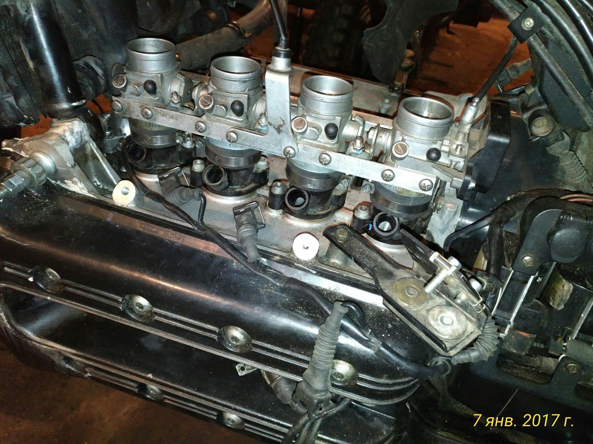

    а я разобрал свою ЛТшку для обслуживания.
    Произвел замер компрессии, залил раскоксовку в масло, затем в завалили мотоцикл на бок, выставил поршни на один уровень и залил раскоксовку в цилиндры. Оставил вначале на час, затем пошевелил поршни, покрутив колесо и залив еще раскоксовки, ввернул свечи и оставил на ночь.
    Утром слил все, и замерял вновь. НЕ ЗАБЫВАЙТЕ полностью открывать дроссель при измерении кмпрессии. Я вначале забыл, и был удивлен, что низкие показатели. Потом исправил. по всем 4 цилиндрам 12,5 бар, и это с учетом проставки на компрессометр, что скрадывает еще около 1 бара. т.е. мотор у меня в идеале, тьфу-тьфу-тьфу.
    Зато выяснилось, почему у меня мотор троил на оборотах до 3 тыс- лопнула резинка на впуске, между дроссельным узлом и гбц. Подсасывало воздух. И, кстати, по этой же причине сразу, при закрытом дросселе показало 12 бар . Теория сходится с практикой.

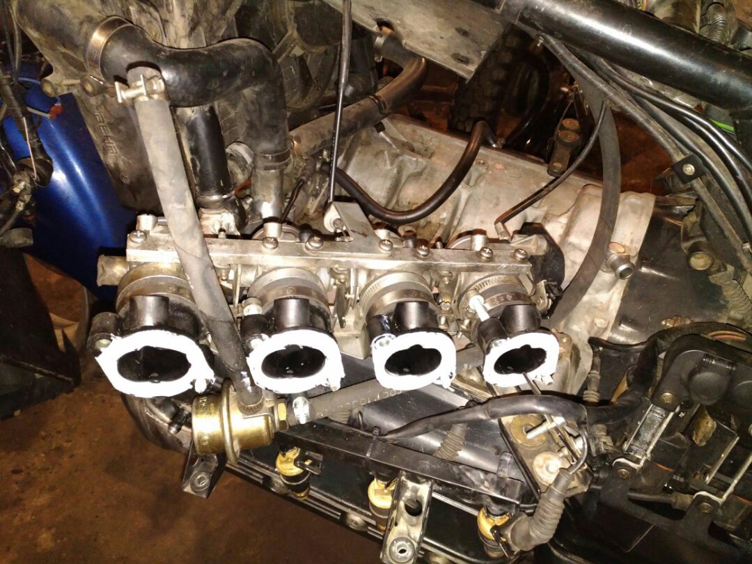

    Первый цилиндр работает неровно. Думал, что форсунка грязная. Сменил местами- не помогло. Сменил свечи местами- не помогло. сменил провода местами- так же не помогло. После чего, при работе мотора. брызнул ВД-40 на пластиковые фланцы, что крепят дроссельные узлы к ГБЦ- и тут же мотор выровнялся. Т.е.негерметичный впуск и тут. Снял, протер и посадил все с герметиком.

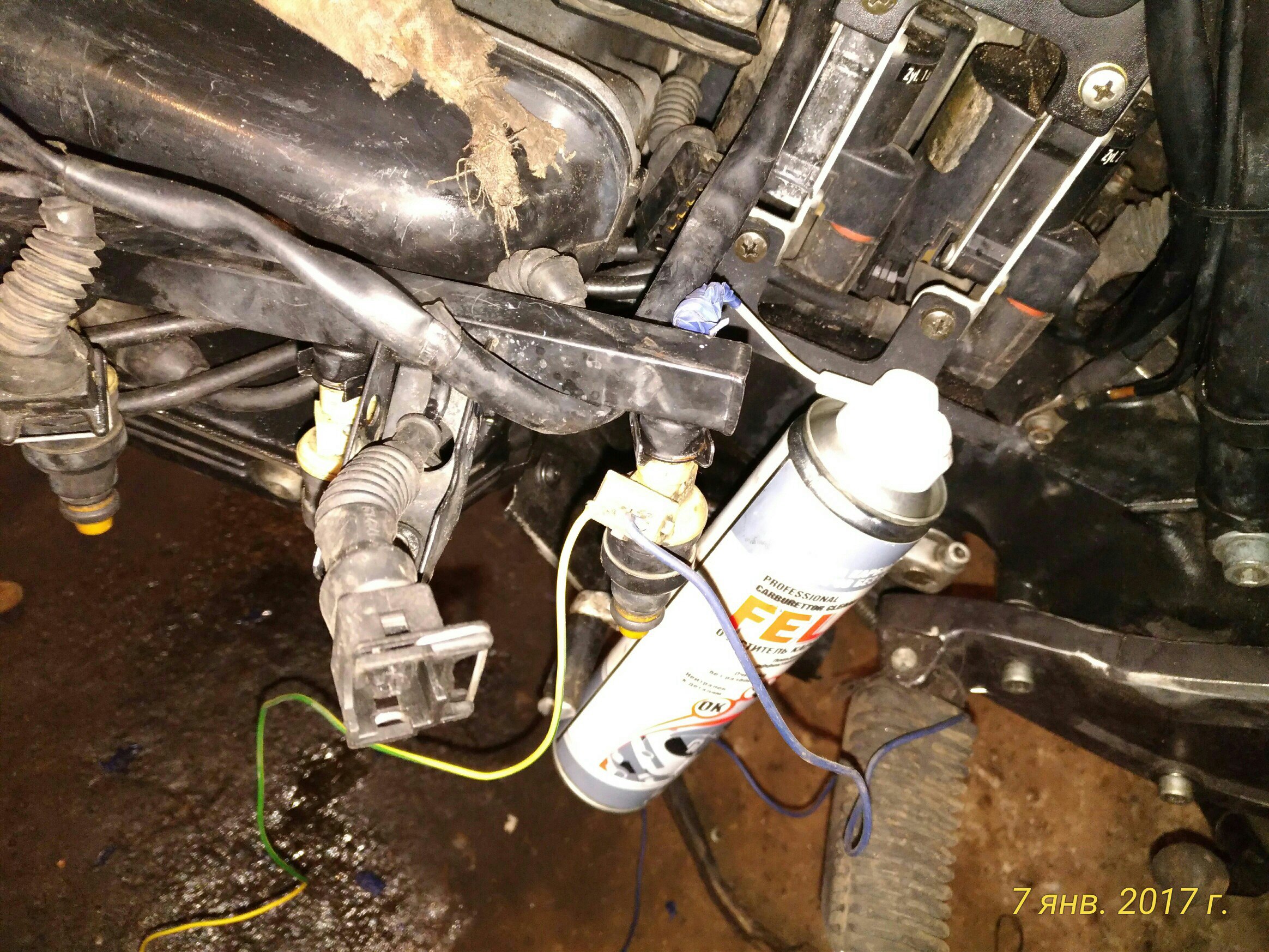

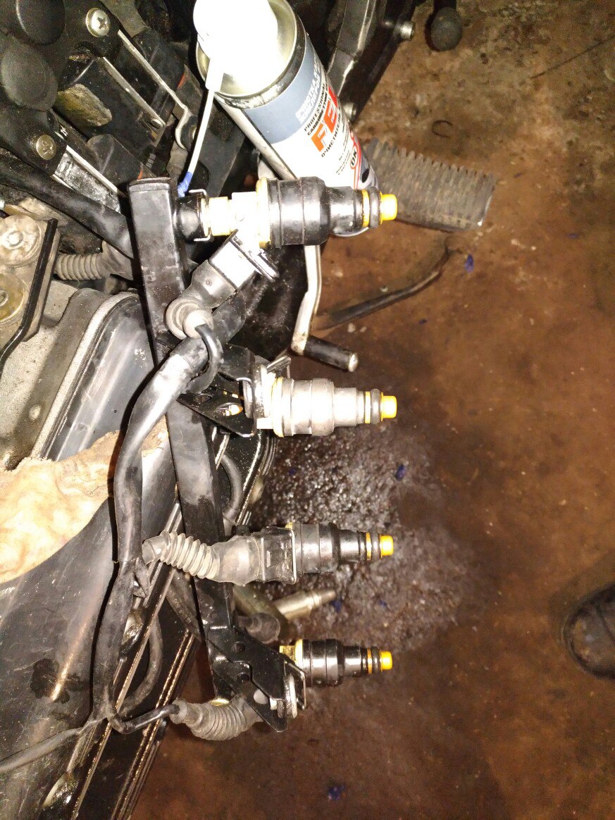

    Форсунки так же прочистил. Взял аэрозоль для очистки карбюраторов ( он на основе ацетона). Снял рампу с форсунками, сделал герметичный ввод для пордачи жидкости из баллона в рампу и заткнул второе отверстие. Включил стартер и форсунки работали и чистили сами себя. После чего снял форсунки и каждую подцепил по отдельности, подав на них питание напрямик. Должен быть в результате такой факел.
    Все резинки на впуске поставлены новые. Но не родные, а армированные, маслобензостойкие двойные. Так же заменены все бензошланги и шланги вентиляции картера- на такие же армированные маслостойкие.
