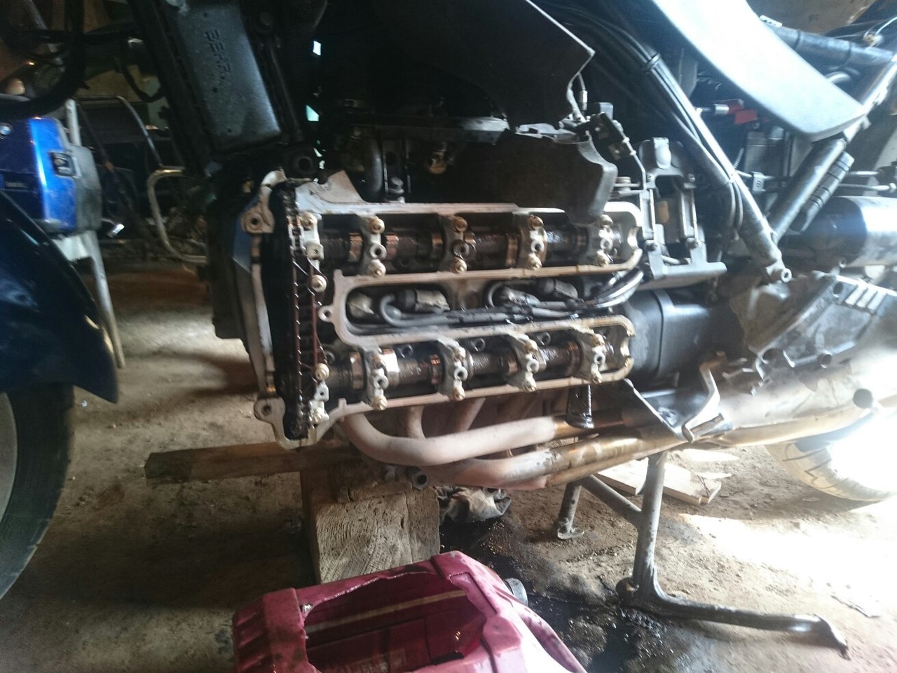

    Я наконец завёл эту сволочь в обличии мотоцикла. Алгоритм действий, вдруг кому-то пригодится.
    1) Свечи выкрутил, удалил масло, бензин, прокалил феном
    2) Выставил зажигание, сняв датчик Холла (треугольная выемка на валу совмещается с треугольной стрелкой)
    3) Продул цилиндры, крутя стартёром 10 секунд на полном газу. На 10-й секунде касатка зарычала, аки дикий зверь, хотя до этого признаков жизни практически не подавала

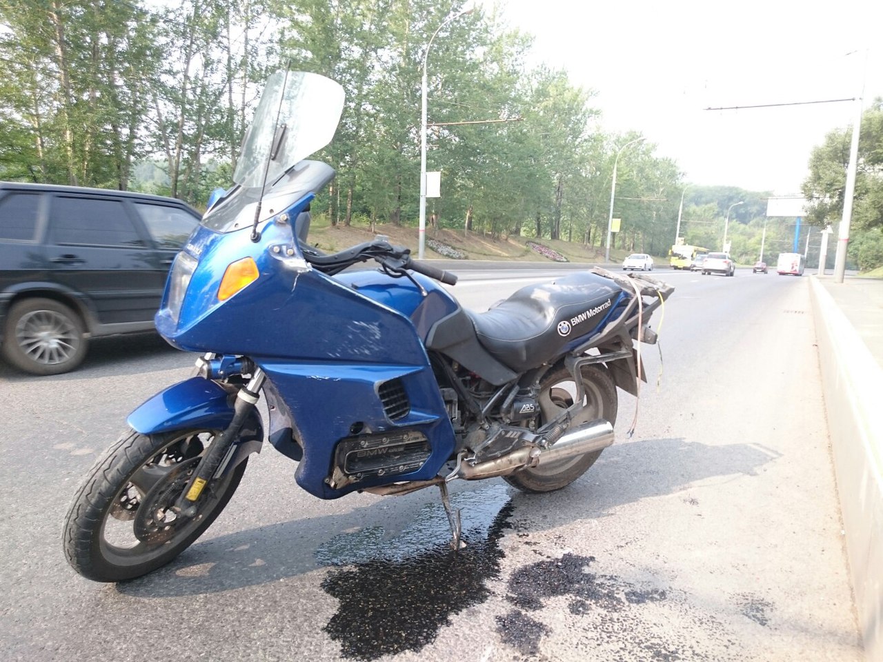

    Дело было следующее. 23 июля, утром, я собрался в деревню, а Прыгалка попросила довести ее до мамы- 5 мин езды. Она решила шлем не одевать. И вообще, на улице жарко и одела шортики, маечку, сланцы. я был в экипе, кроме куртки. И простые кожаные штаны.

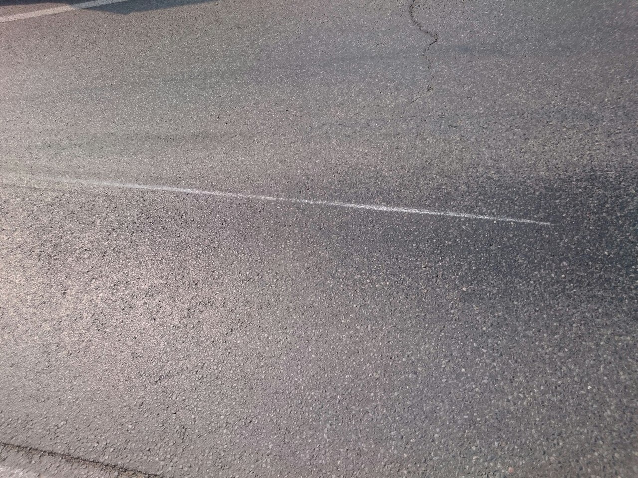

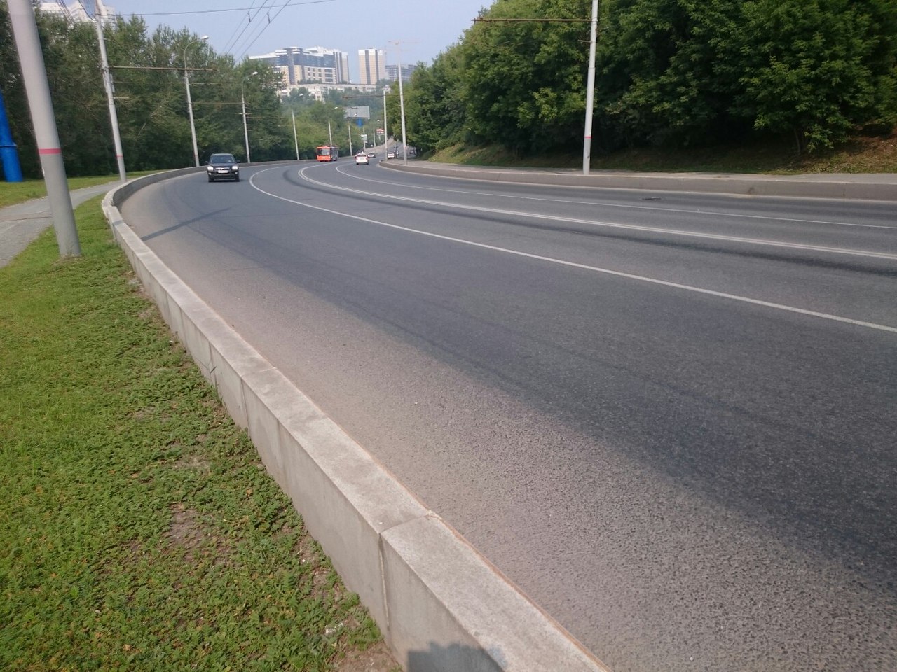

    Ехал себе 60 км/ч, и при заезде на Южную дамбу решил пройти поворот как всегда- в глубоком крене. объехал 14-ую, добавил газа, как только стал входить в поворот, оказалось, что в моей, левой полосе, между колеями черная полоса . Но это я заметил значительно позже... Как только мотик заехал на полосу эту черную, скорость была около 140 км/ч, и мы мгновенно упали. Легли на левый бок. остановились быстро. я подбежал к даше, поднял ее: вся голова в крови, бедра отбесаны, руки, на логте рваная рана... у меня сильно содрана левая рука от кисти до плеча. Остановилась та самая14-ая, я посадил ее в машину и сказал, что бы гнал в больницы (больница в 500 метрах , там у Даши мама хирургической сестрой работает). Сам за Дашу очень перепугался.
    Мотик при падении на боку долетел до отбойника сплошного, ударился колесами,Ю встал и уехал вперед метров за 100. Упал на другой стороне улицы. Ни кого не задел. А уж потом я вызвал отца,тут же остановились менты, вызвали скорую и т.д.

    я вчера сгонял в деревню, осмотрел мотик. По сути- ни чего криминального ( ну кроме того, что обтесался): обломана ножка водителя, загнута лапка переключения передач, обломило ухо крепления движка слева (как у Кости и как было у меня на белом кирпиче). потесало клапанную крышку. И че ххерово- лопнула нижняя траверса. Ща все разбираю, готовлю к сварке.

    Масло - это фигово. Я в прошлом году на разгоне попал в пятно - думал наизнанку мот вывернет, так заколбасило из стороны в сторону. В повороте, конечно, совсем печально.
