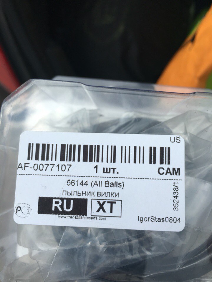

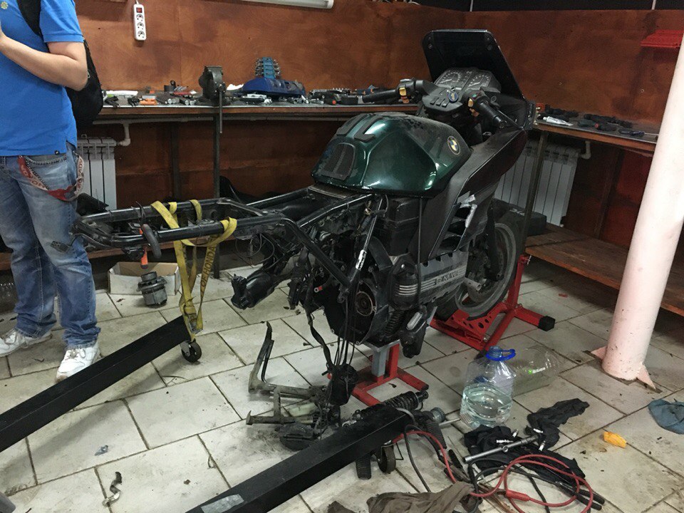

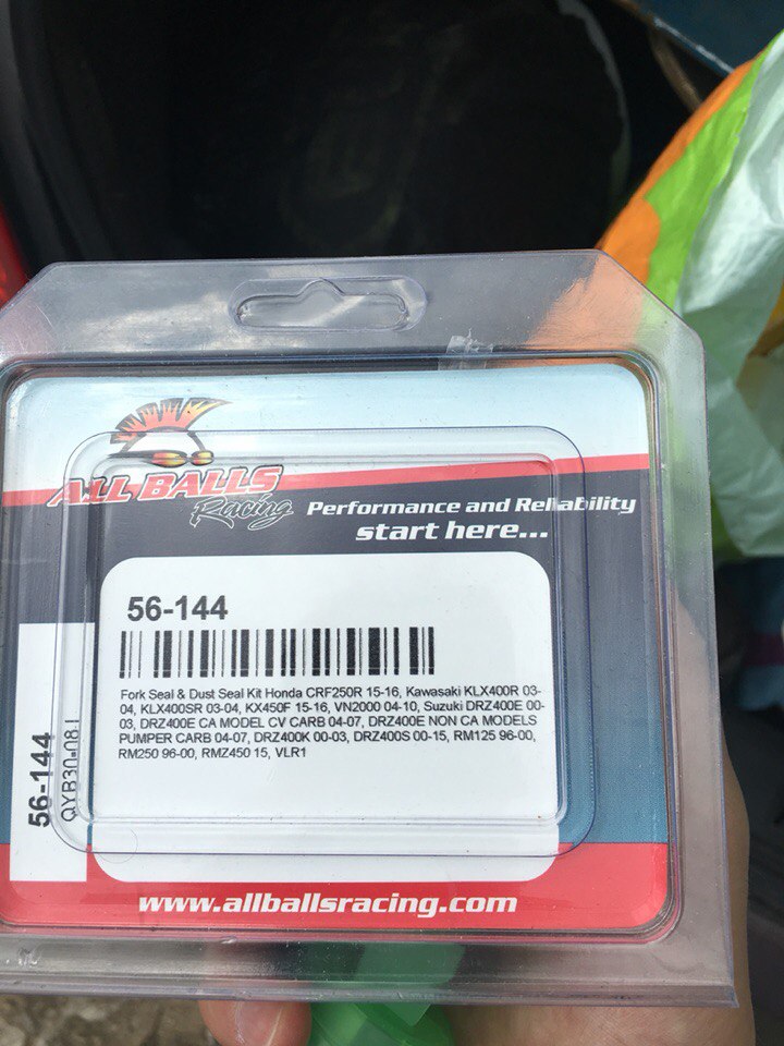

    [​IMG] [​IMG] [​IMG] [​IMG]
    это сальники и мой пепелац жду сцепление

    1,858
    qwertymoto все равно коробку скинул- превентивно махни сальник двигателя
