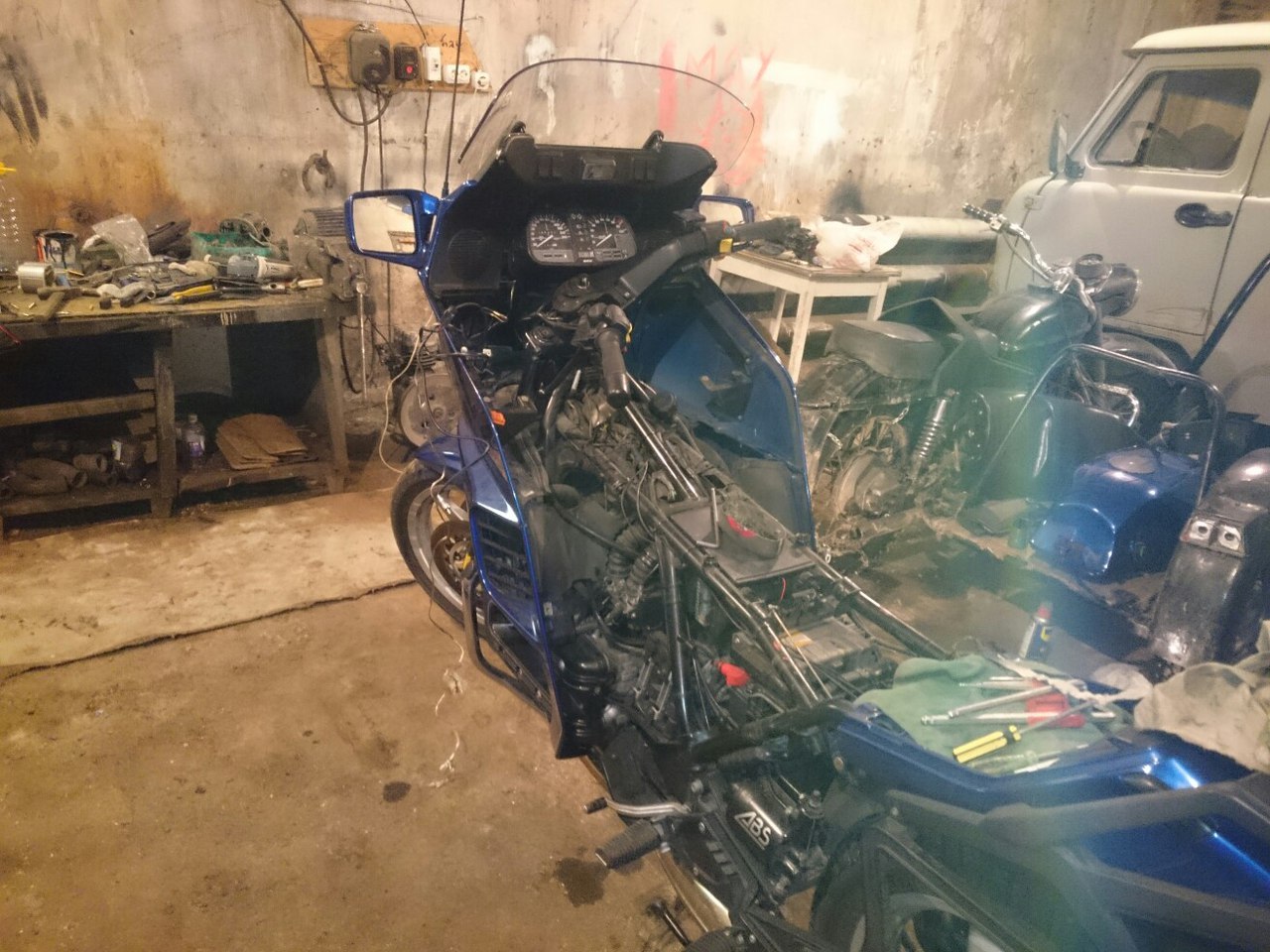

    Знакомтесь, мой BMW К1100LT . Офигенное состояние, с аукциона. Все работает.
    Только надо кофр задний перекрасить- поцарапали (не я, пока из Японии везли. Сказали, что отцепился на скорости и кувыркался по асфальту. Я чуть не заревел от досады)
    Точно такой же, как на этом видео, а может даже лучше.
    Мотик привез Позавчера 18.12.2015 .
    и на следующий день сразу же разобрал его :D
    Разобрал для проведения ТО. Продувки воздушного фильтра, замены сальников и пыльников вилки. А так же прогрел его и увидел, что вентилятор не работает. Потому все разобрал и оказалось все точно так же, как на Белом Кирпиче- заклинил вентилятор и оплавился щеточный узел. [​IMG]
    Но дело не хитрое: вначале пролил ВД40 и руками его раскачал-раскрутил. Затем взял графитную смазку и положил на втулуи, прогрел феном, графит протек внутр. Все вытер и снаружи покрыл тонким слоем Лито-24. теперь все вращается от руки. А затем сломал оплавившийся щеточный узел и спаял новый из... пластиковых хомутов ! Все заработало.
    Пусть узел выглядит не очень эстетично, но зато 100% рабочий. да и он внутри и под колпачком.
