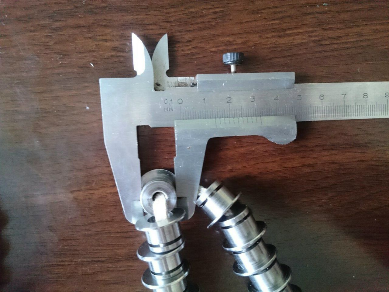

    Перемерял втулки. 3 комплекта. У васех ширина паза под стопорное кольцо 1,2 мм
    диаметр 13,8 мм- номинал [​IMG]
    второй комплект +0,2 мм - 14,0
    и последний +0,5 мм -14,3 мм
    Материал- нержавейка.
  15. Maiklecadillac

    Леха, ты зачем мои два комплекта сюда пхаешь, а в личке молчишь?
