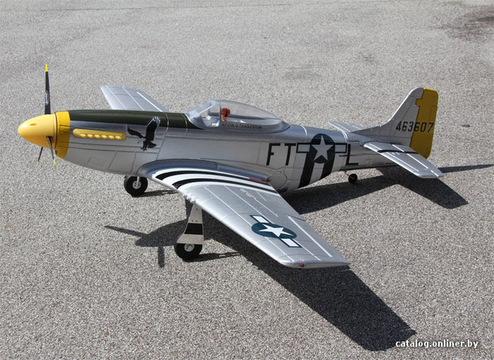

    чтобы не плакать, купил самолёт на р/у, расфигачил. поплакал, купил запчасти, отремонтировал, сегодня снова расфигачил, ещё крепче... уже не плачу... потом отремонтирую, а пока заказал самолёт попроще, из пенополиуретана, поучусь пока)))
    вот такой был:
    размах крыла метр двадцать
