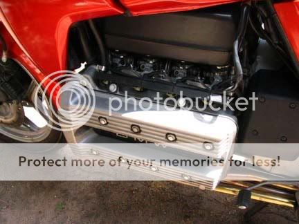

    Встретился с Бонч-Бруевичем, возникла мысль что у меня 8клапанник (я был уверен что 16), вот ссылка на аукцион - есть версия какой он? http://sempermoto.ru/bds/statistic/?m=0&f=0&l=922216

    Насколько я помню, в 89-м 16 клапанов ещё не делали.
    Там крышки отличаются. Мотор очень на мой похож - у меня 86-го по вину (хотя по документам почему-то 91).
    Во! Нашёл =)
    8v:
    16v:

    jenskiy, у тебя 8-и клапанный.
    На 16-и клапанных другие колеса (и торм. диски другие) и задний редуктор с паралевером

    ну да, 8 кл. По вину 09/1988 года, вот з/ч:
    у мота пишут в Япии, в частности, не год выпуска, а год первой регистрации. Теоретически, он вообще может быть 2014
