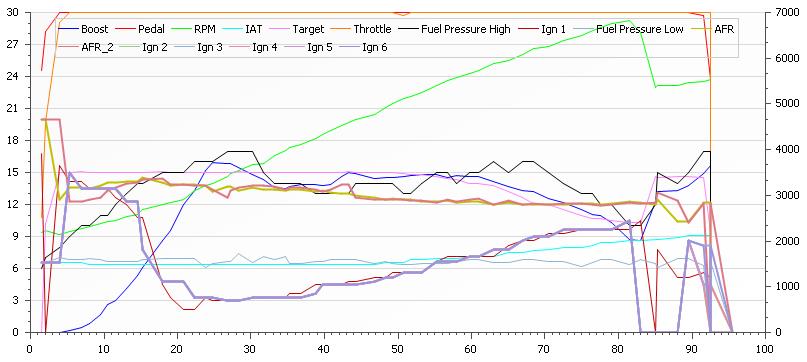

    На новых катушках и М4 свечах уголок супер стабильный:

    А что на холостом?

    Блин хз))))) чет забыл снять на ХХ)))

    Катушки от N54? N55? А свечи от М4 в N54, какие дополнительные манипуляции делать нужно?

    поставь любые новые иридиевые свечи, залей хороший бензин так же будет. м4 свечи в целом гомно, т.к. ездят мало, я тестил

    Номер катушки: 0221504470. Номер свечки: 12120039634
    Катухи бош родные взял. Снял с машины их же, номер такой же на них выбит.

    Отличные свечи от M4, показали себя лучше всего на сильных сетапах в скопе с катушками от S55. А вот NGK 2 мотора положило благодаря оторванному электроду.

    Верю, твоему опыту, но фирма делфи, которая делает катушки, то ещё говно.

    может быть, но у меня нареканий к делфи нет, они гораздо лучше чем бош, по крайней мере пока :)
