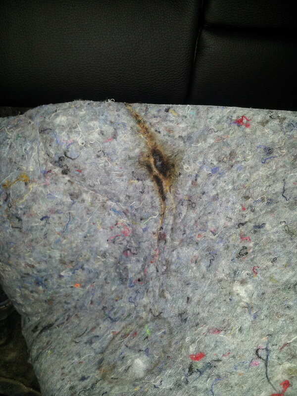

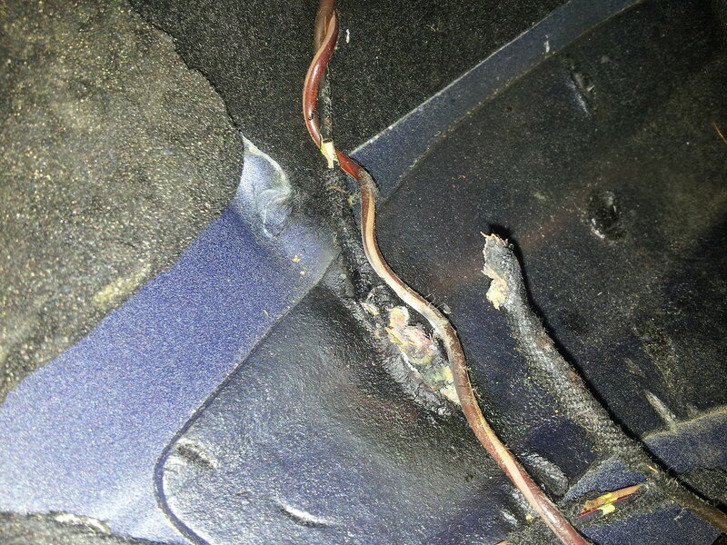

    У меня тут ЧП... Думал вальбро спустя неделю уже отъехал. Вчера встал и не пойму - не заводится ведро... Полез прозванивать насос и увидел это:
    Чуть не сгорел набуй...
    Долбанные рукожопы сигу вырезали глючную и скрутили на сопли 2.5квадратный провод на БН. :facepalm: :facepalm: :facepalm:

    Поставь свечку, сфартило однако! Прям на каком-то войлоке, то ли инженеры бмв его какой то негорючкой пропитали, то ли еще что, считай минимум у тачки 2й др, а так могло быть и хуже:hi:
