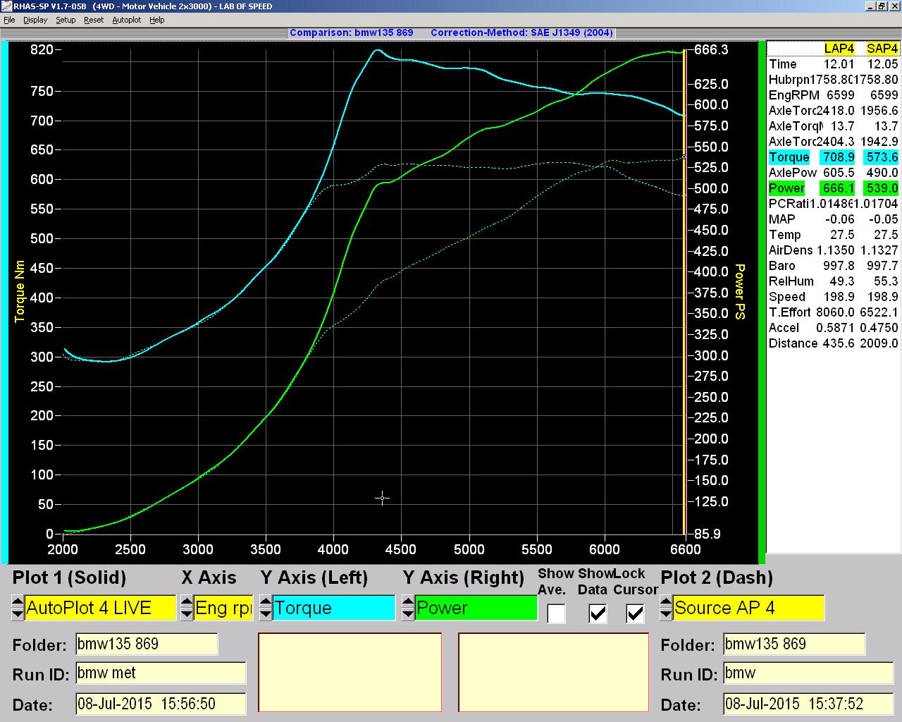

    Машина Дима_Н, еще один n54 поехал )
    Пунктирная линия без метанола RON98
    Остальное Метанол 50/50 + Ron98. 603whp 666hp.
    На сегодня самая мощная 135 в РФ.

    после графиков Олега свои даже показывать как-то стыдно :)

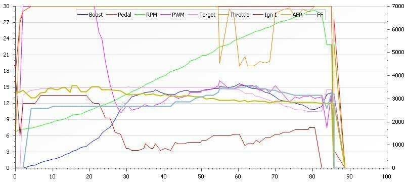

    Буст какой-то херово следящий за таргетом.
  25. Roman-K
    Roman-K Старожил
    27 фев 2013
    4,116
    Ааа. попробуй обнови прошивку жабы... там исправили скачки PWM.... может получше будет.

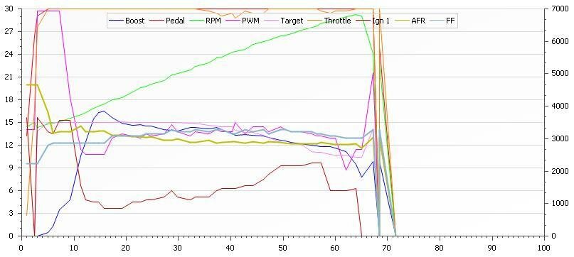

  26. Roman-K
    Roman-K Старожил
    27 фев 2013
    4,116
    Почему с метом угол один хрен поздноват вначале?
  27. romanul39r
    romanul39r Завсегдатай
    1 ноя 2009
    1,584
    Волгоградская обл.
    ну сток турбо не могут к отсечки 18 пси давить вот и разбег.
