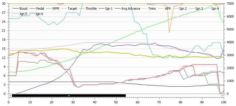

    Парни помогите, не пойму в чем трабл...
    Турбина в момент подхода к таргету начинает как то дуть рывками, и постпенно выходит на ровный буст... По езде ощущается так что нажал в пол, и она так плавными рывками поехала то едет то не едет, то едет то не едет... и потом плавно начинает ехать...
    На логе это выглядит так:
    Блин, фигово что CSV не прицепить, тока zip.
    Ваще у меня БН в баке начинает хандрить, но я не думаю что это из-за него, так как в момент выхода на буст давляк вроде норм. А вот к отсечке начинает давляк проседать..

  26. multydrew
    multydrew Старожил
    31 июл 2013
    4,458
    http://www.n54tech.com/forums/showthread.php?t=29893
    попробуй это
