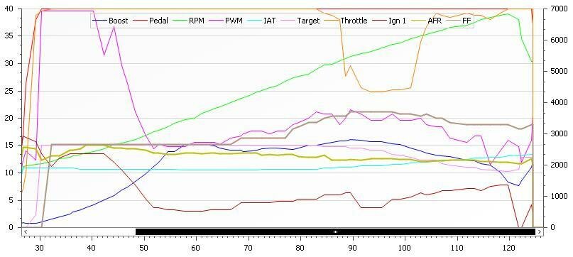

    А если там где есть овербуст и PWM ниже чем FF?
    Вот мой лог допустим с овербустом:

    С PID Gain 15 стало похуже:
    Throttle ваще валица продолжительно теперь. До этого галочкой, а щас ваще буквой U. Странно, что ваще в конце буст так в 16 забирается...

    Адовый недодув... Смотри ваккуумные шланги.. 99% порван какой-то.
