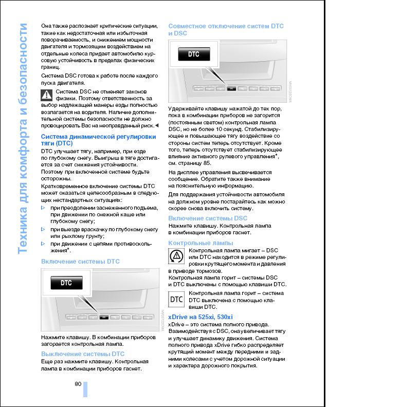

    ну ващето ESP по БМВшному - это DSC (dynamic stability control). А DTC (dynamic traction control) - это просто один из режимов работы DSC.
    судя по инструкции
    режим DTC целесообразно применять при:
    1. движении по рыхлому снегу
    2. старте со скользской поверхности
    3. при использовании цепей
    Вся фишка этого режима - обеспечение максимально эффективного ускорения, с некоторой потере в качестве стабилизации.

    Тогда в кратце тут, DSC допускает пробуксовку не более 3%, DTC допускает 12% соответсвенно просто меньше душится мотор, но продолжает работать поттормаживание, соответственно как и где использовать ее решаете сами.
    Что проверенно, на песке сильно помогает, при заезде в горку по грунту.

    При обычном нажатии - отключается DSC и включается DTC, если нажать и держать - отключается все.

    а) 1 раз нажать кнопку DTC - отключим DSC и включим DTC.
    в центре экранчика появится желтая надпись DTC а потом уйдет - на приборке загорится DTC желтым маленький значок и появится восклицательный знак внутри треугольничка рядом с суточным пробегом. При выборе через меню Check будет загораться желтая надпись DTC.
    Физически будет ощуащться ,более сильный чем обычно подзанос на повороте или при разгоне, но проскальзывания колес особо не будет и разгоняться будет пошустрее.
    б) нажать и держать - полное отключение всех систем.
    В центре экрана появится восклицательный знак внутри кольца-стрелки внутри треугольника (который мигает когда проскальзывание колес
    занос) - потом уйдет и на приборке постоянно загорится значок проскальзывания (тот самый, который подмаргивает иногда). При выборе через меню ВС Check будет загораться желтый знак проскальзывания на экранчике.
    Физически занос в повороте и колеса при троганье на снегу просто будут шлифовать снег - машина будет просто стоять на месте (кстати сегодня специально попробовал - вспомнил жигули классику - аж прям радостно стало -))
    Соответственно ищем пустую широкую подзаснеженную дорогу (например площадку в сорочанах) долго держим кнопку DTC, коробку в DS и их бин дрифтен...

    Точнее не смогу сказать -
    "Система динамического контроля стабильности (DSC)
    Система DSC препятствует пробуксовке ведущих колес при трогании с места и разгоне.
