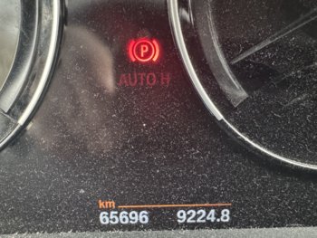

    Добрый день. Попал на замену турбины, на данный момент это будет самая затратная поломка (машина 2017г). Все началось с исчезновения антифриза в бачке. Пару лет назад такое было, подливал антифриз, причиной оказалось повреждение радиатора, который поменял на новый в итоге, течь антифриза прекратилась. Сейчас понимал, что, скорее всего, это корпус маслянного фильтра поврежден, подливал антифриз, планировал заменить корпус, но в одной из поездок на экране появилось сообщение, что проблема с приводом, скорость машина резко упала, хорошо недалеко уехал от дома. На сервисе БМВ поменял корпус масляного фильтра, он действительно был поврежден и антифриз с маслом оттуда уходили, но сообщение о проблеме с приводом не исчезло, дальнейшая диагностика показала проблему с турбиной. Сейчас турбину надо менять и тут, на мой взгляд, есть четыре варианта решения:
    1) замена на новый оригинал (ценник высокий, от 160тыс и выше);
    2) замена на восстановленный оригинал (ценник в среднем в районе 60тыс руб при замене на поврежденную тубину);
    3) замена на рабочую б/у оригинал турбину (тут тоже ценник в районе 60тыс руб);
    4) замена на новую турбину производства Китай (ценник 35-70тыс руб)
    Если первый вариант отбросить (как слишком дорогой вариант), то какой из оставшихся вариантов на ваш взгляд лучше? Может у кого уже был опыт замены турбины, буду рад совету. IMG_5172.jpg

    3)

    Был тут недавно на сервисе, боролся с обеднённой смесью) Симптомы были такие, после поездки и переключения на паркинг, обороты поднимались до 1,5т. Двигатель бензин, B38, пробег 155 тыс. км. В одном месте предложили махнуть ДМРВ, обороты успокоились, но высветилась ошибка снова по смеси (до этого не горела). Скатался в другой сервис, там ещё по телефону сообщили что причина не в ДМРВ, а в клапане вентиляции бака (стоит под крышкой двигателя). Как только его поменяли, все прошло, оказалось что ещё и затупы были.
    Так вот, владелец сервиса рассказал, что на наших B38 нередко бывают проблемы с турбиной, и как один из симптомов, уходящий антифриз. Решением, одним из, если мне не изменяет память), была заменена на доработанную китайскую, чуть ли не чугуниевую) Но, чтобы не быть испорченным телефоном, лучше им набрать, называются custom workshop, в районе Нагатинской набережной (Москва).

    Я читал про чугунный корпус турбины, теоретически все выглядит радостно. Но такие отзывы не дают оснований сделать выбор в пользу этого варианта: "Этот чугунный корпус потек спустя пару месяцев, несколько раз переустанавливал, но не помогло (текло на стыке с блоком). В дальнейшем был установлен алюминиевый китайский корпус, он продержался год или 18 тыс.км и треснул) Сейчас установлен б/у оригинальный корпус (не заваренный)."

    еще и сама турбина уставлена неудобно, с задней стороны двигателя, получается замена снизу. В обычном сервисе и в официальном сервисе БМВ озвучили ценник на замену турбины в размере 25тыс руб. Если бы турбина была сбоку - тогда 15тыс руб, но тут выходит вариант подороже. Поэтому экспериментировать с чугунным вариантом корпуса не хочется, лишний раз менять турбину -не дешевое удовольствие.

    В итоге такой расклад получился:
    купил турбину восстановленную с чугунным корпусом за 60тыс руб. при условии сдачи поврежденной турбины, дали гарантию шесть месяцев.
    (Topturbo Москва, Лодочная улица, 3, стр. 4. https://topturbo.clients.site/ )
    Турбину оригинал б/у не удалось найти.
    Монтажный комплект обошелся в 10,6тыс руб. (Elring 648.640 + Elring 915.980 + BOGAP B1728132 + BMW 07129905867) Все купил в https://ftk.world/
    Работа по замене турбины обошлась в 25тыс руб (такую же сумму мне в BMW сервисе озвучили). Сделал в обычном сервисе - соседнее здание, где купил турбину.
    Антифриз был поменян и грамм 200 масло долили.
