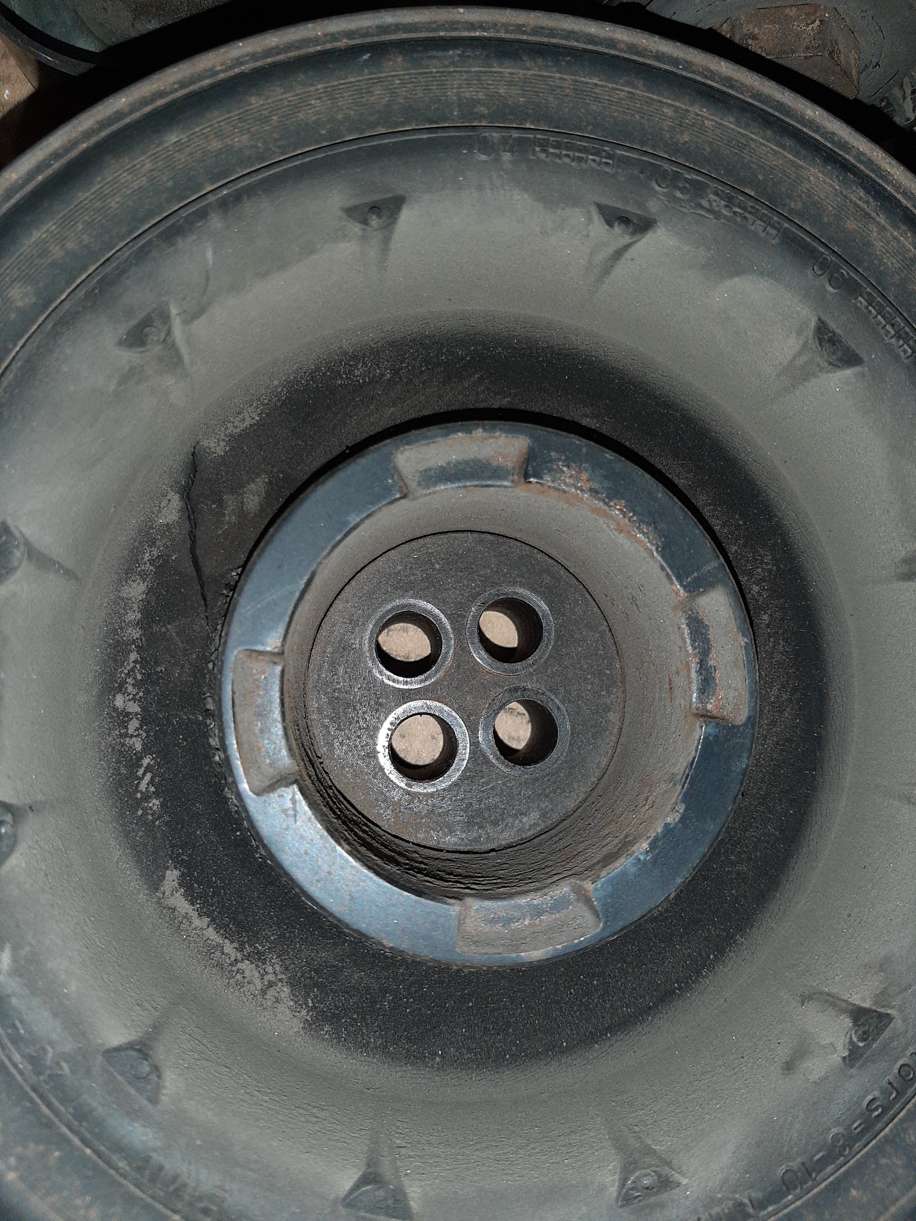

    147ткм, демпфер был не так уж и плох, но признаки подавал.
