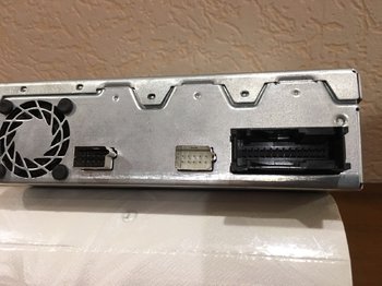

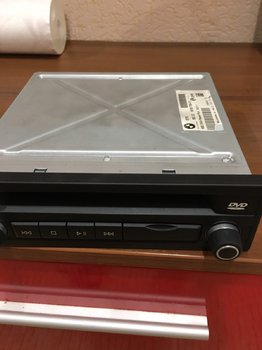

  22. Sergey4545
    Sergey4545 Новичок
    6 дек 2019
    3
    Украина
