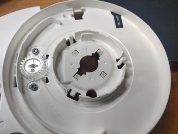

    Да, я писяттретьем делал. Не предполагал что на 70 может сильно отличатся в смысле установки стрелок.

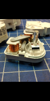

    ес-но отличается, так как моторчики абсолютно разные.
    повторюсь (возможно все-таки это пригодиться), при неаккуратном снятии стрелки с этого моторчика происходит нарушение зацепления шестерня-червяк, сам неоднократно в спешке прилипал на снятие крышки мотора.

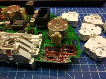

    если еще не сделал: разбери еще раз панель, поменяй местами моторы спидометр с указателем топлива, тахометр с экономайзером - меняется с помощью одной иголки (надавить на белый фиксатор), далее блок питания на 12 в и два провода для подключения к щитку приборов (куда подать плюс и минус могу дать фото разьема).
    Щиток не собирать (не вешать белую часть с циферблатами) - оставить печатную плату, одеть стрелки, подать питание - и посмотреть как они себя ведут.
    Вот так можно понять есть все таки проблема с этими моторами или что-то еще. Так же этим методом все собирается дома без пыли и несется в машину.

    Да хватит уже ля ля ля . Ничего там в моторчике не происходит и произойти не может. И Что значит не аккуратное снятие стрелок? Как их можно снять не аккуратно ?

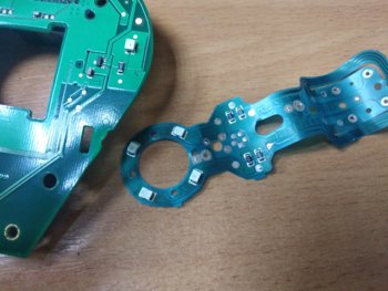

    Снимаешь комбинацию приборов,откручиваешь от неё сзади саму плату,снимаешь стрелки,снимаешь шкалы,меняешь 8 диодов жёлтых на белые smd (брал на алике ленту целую ,до сих пор где-то валяются) перепаиваешь сам или отдаёшь другу с паяльником,красишь стрелки перманентным маркёром либо пленкой ,либо лаком ,чем угодно, собираешь все назад ,выставляешь стрелки,можно пометить чем нибудь их положение и все)))
    Смотрится намного веселее
    Я ещё наклеил надписи м и Первоманс
    Тоже брал на алике.... делов 30 минут

    Краткая предистория, решил я заменить рубиновую подсветку панели приборов на белую. Купил набор от светодиодов и все запаял, едиственный косяк, как я сейчас понимаю в том, что я паял я не вынимая шлейфов из разъемов платы. Подключив панель к автомобилю я заметил что светодиоды светят очень тускло и при попытках увелиличь их яркость он становятся чуть ярче но не значительно.
    При это когда подколючаешь шлейф к лабораторному блоку питания, светодиоды горят ярко. Из чего я делаю вывод, что из-за того что я не отсоединил шлейфы во время пайки, на плате умер какой-то smd компонент.
    Вопрос, были ли у кого-то похожие проблемы и в чем может быть дело, в идеале укажите какой элемент на плате панели приборов отвечает за яркость панели, может это какой-то переменный резистор или что-то в этом роде. Буду благодарен за любую помощь.

    смелый, что сказать, лень матушка. Нет там переменных резисторов, 99% проц. никто не подскажет что за деталь, шагать от разьемов шлейфов дальше по плате и выявлять что могло уйти в мир иной.
    С большой вероятностью можно подыскивать б/у панель.
    П.С. под моторчиками светодиоды не менялись, а зря.

    Светодиоды под моторчиками работают в штатном режиме. Пострадала подсветка спидометра и тахометра.
    Если подбирать б.у. панель, ее ж так просто не привяжешь к а.м. там вроде тоже со старой панели надо какой-то блок перепаивать феном.

    удобно ли паять не отсоединяя от разьемов, это как нужно вывернуться. Скорее всего или проводники прожег или действительно что-то пробил не заземленным паяльником.

    А "умершее" на вашей панели не надо перепаивать?
    Не в обиду, если ваша замена светодиодов закончилась таким результатом, то дальнейший ремонт может оказаться еще более плачевным. Ищите б/у, отдавайте специалисту который переставит необходимые элементы с вашей приборки и заодно диоды перепаяет.

    удобно, просто я не думал что обесточенная приборка может быть повреждена, в части подсветки именно светодиодов которые на самой ленте, под стрелками и под тфт дисплеем все работает )), убита статикой с паяльника через светодиодную ленту на которой ничего не пострадало, а там ведь резисторы )), шанс 1 на стотысячмиллионов.
