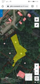

  8. Dimon206
    Dimon206 Старики-разбойники
    10 мар 2004
    44,172
    Разрежь его на два, и будет два вполне стандартных 20 на 45)
    Коля123, bac и uar24 нравится это.

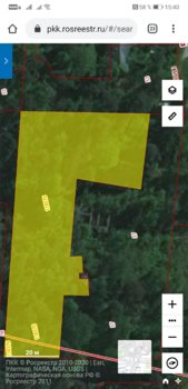

  9. Roma One
    Roma One Живу я здесь
    14 апр 2008
    9,595
    Вот это был мерзкий неисправимый участок :)
    Для пмж в Подмосковье в лесу
    Так и будет, на две семьи, во второй половине у него прямоугольник 40 на 50
  10. archmaster
    archmaster Старики-разбойники
    22 июн 2005
    29,574
    как и в твоей практике есть определённые алгоритмы решения проблем
    как тут у одного из формчан, тоже юриста, есть в пдписи
    "любой суд можно выйграть, но не у всех на это есть деньги"
  11. archmaster
    22 июн 2005
    29,574
    классный участок, интересный дом можно было забабахать!
    Roma One нравится это.
