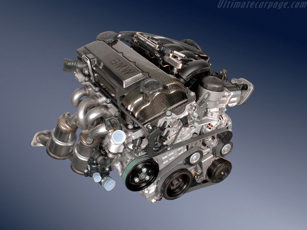

    Если все равно придется менять выпуск, то почему не сделать кастомный на заказ под турбину :rolleyes: Турбо 318 будет бодрее 325 точно. Меня вообще давно мучает вопрос, почему на бмв вообще или крайне мало ставят турбины, а в основном увлекаются компрессорами. Пока пришел к выводу, что виной всему ванус... Может кто пояснит. :shock:
    Гоночные моторчики :p
