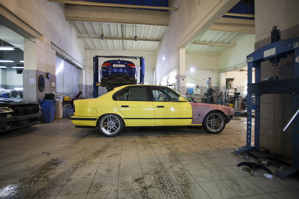

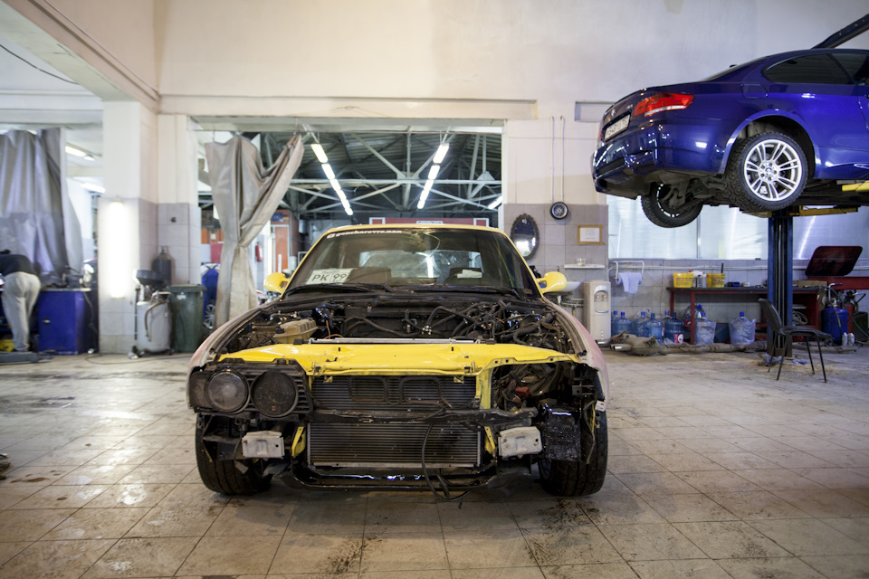

    многие из вас знают, что я был совладельцем компании Сustom Workshop, где все время и делал все с желтком. Но время идет, жизнь меняется, я вышел из состава Кастома.
    Что произошло, почему ушел и тд — вопросы личного характера, поэтому предлагаю здесь их не обсуждать.
    Почему машина уехала в другой сервис? Потому что мне в Кастоме более не рады, а навязываться это не мое…
    Плюс, с этим событием совпало еще одно — мои хорошие друзья открыли очень крутой сервис и тюнинг-ателье Red Star Motors и предложили мне очень интересные условия продолжения работ у них!

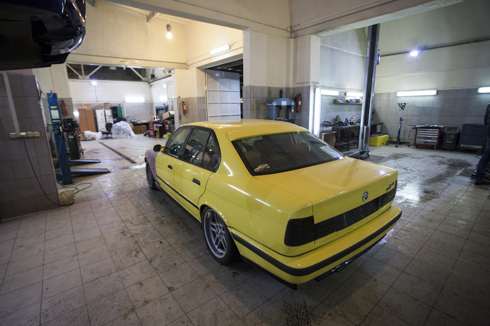

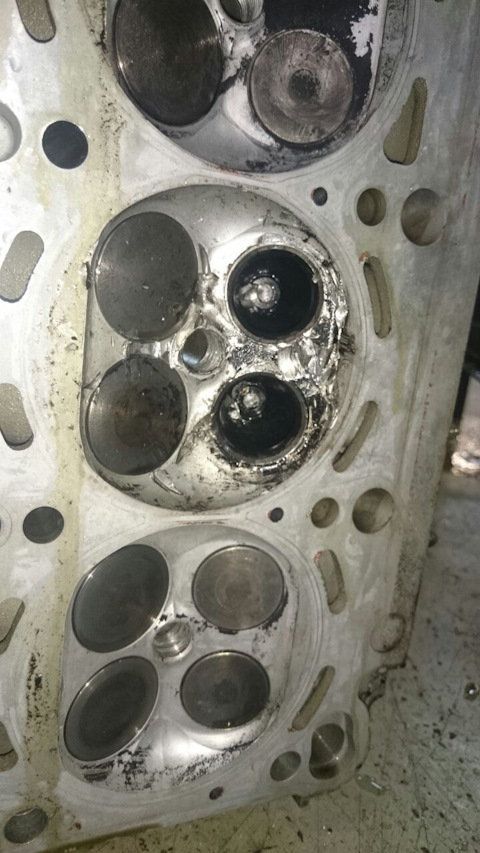

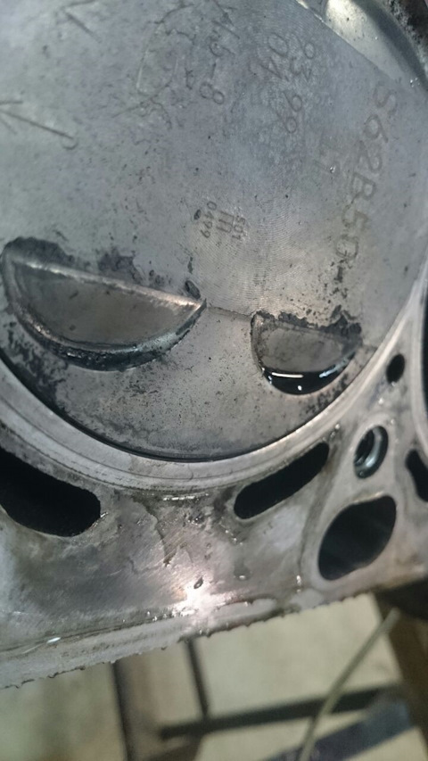

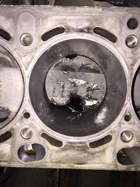

    Так, с личным покончено, теперь перейдем непосредственно к самому проекту — BMW M5 e34 Dakargelb

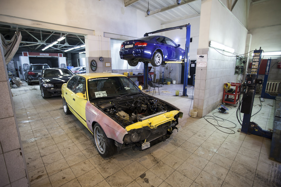

    Еще в Кастоме мы собрали таки мой мотор и завели его! Работал он нереально громко, но четко ощущался стук из левой ГБЦ. Была идея, что ваносы еще не прокачались и мотору надо поработать. Но не тут то было:
    Сняли головку, а там прям подарок!
    Вот как работал мотор на компрессоре:
    Очень долго размышляли, что могло к этому привезти, и это стало ясно, только когда разобрали голову — при замене втулок клапанов в Центр Моторе ошиблись с размером и сделали их слишком тугими. При нагреве все клапана закусывало и они касались поршней (из-за этого был стук), но какие-то зажало сильнее и они встретились с поршнем…
    Моей грусти и печали не было предела!
    Но что ни делается, то к лучшему!
    Машину отвез друзьям из Red Star Motors и отдал в их профессиональные руки!

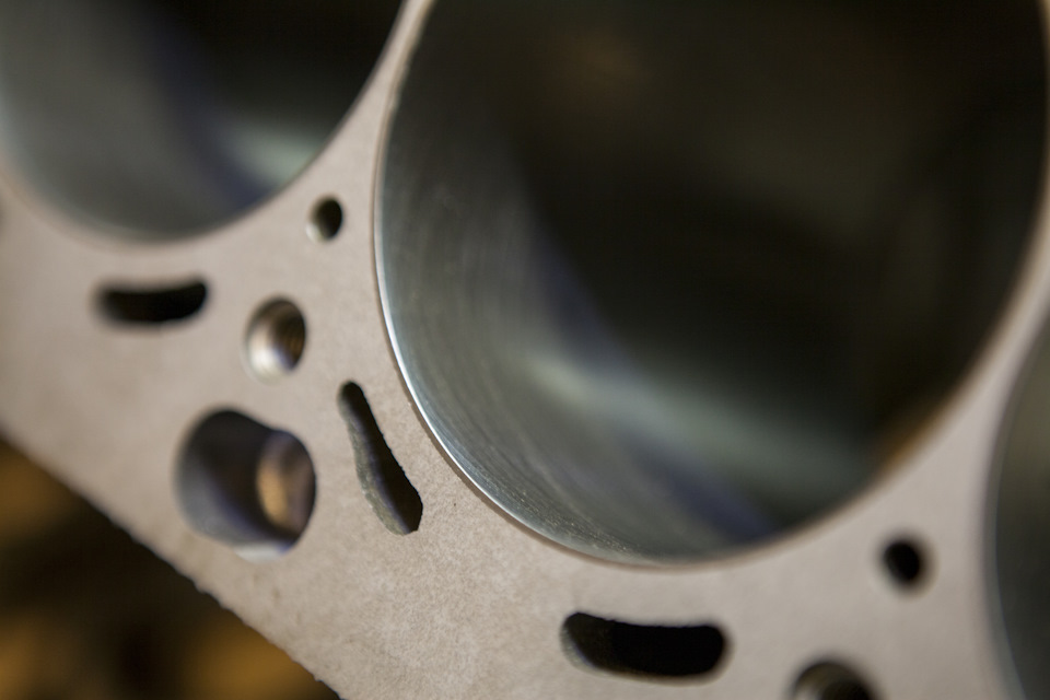

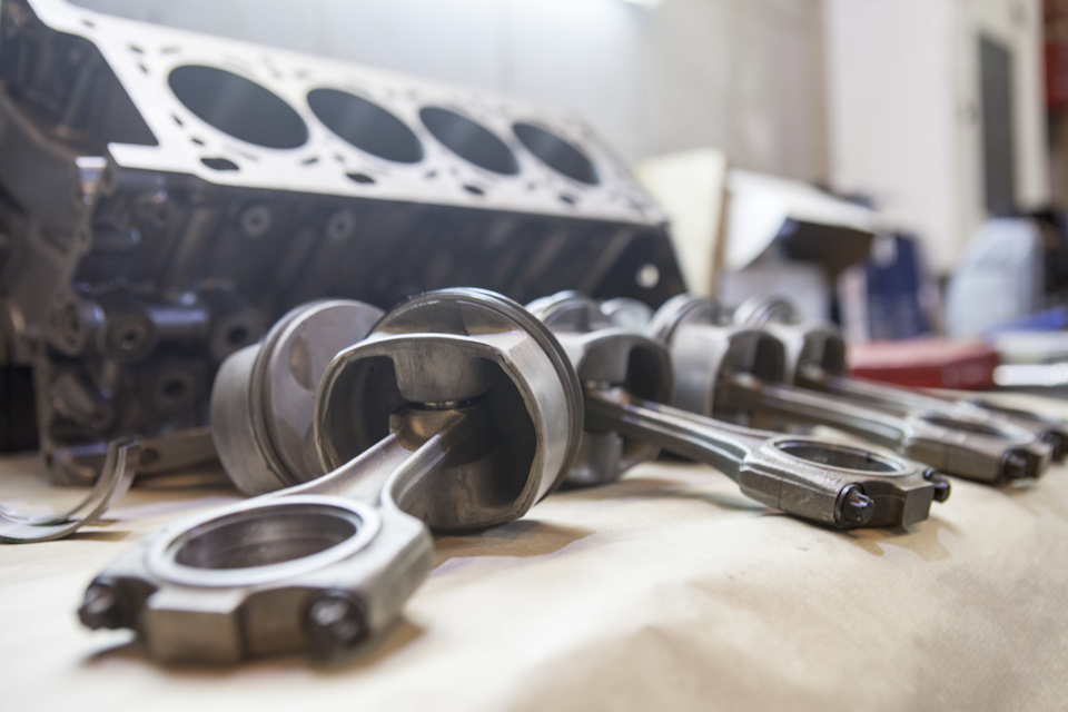

    На сегодняшний день сделано:

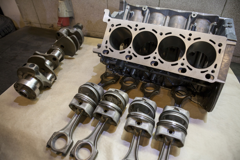

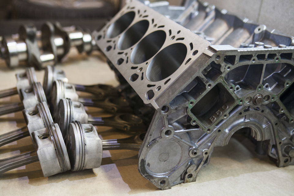

    — куплен новый поршень и кольца
    — блок загильзован по какой-то мега технологии с сохранение рабочего объема
    — куплена левая головка (правая тоже нужна, если у кого есть на продажу, с удовольствием рассмотрю)
    — снова куплены валы Dbilas Dynamic 292/284 градусов
    — куплен новый оригинальный комплект сцепления
    — компрессор и все, что с ним связано продан. На это к сожалению пришлось пойти по финансовым соображениям

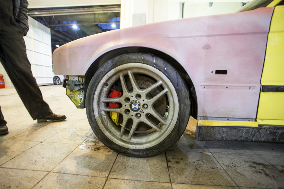

    — расширены арки передних крыльев
    Вот небольшой видео-отчет о моем посещении сервиса:
    Вот пока и все! Ребята обещают, что в этот сезон я уж точно поеду!
